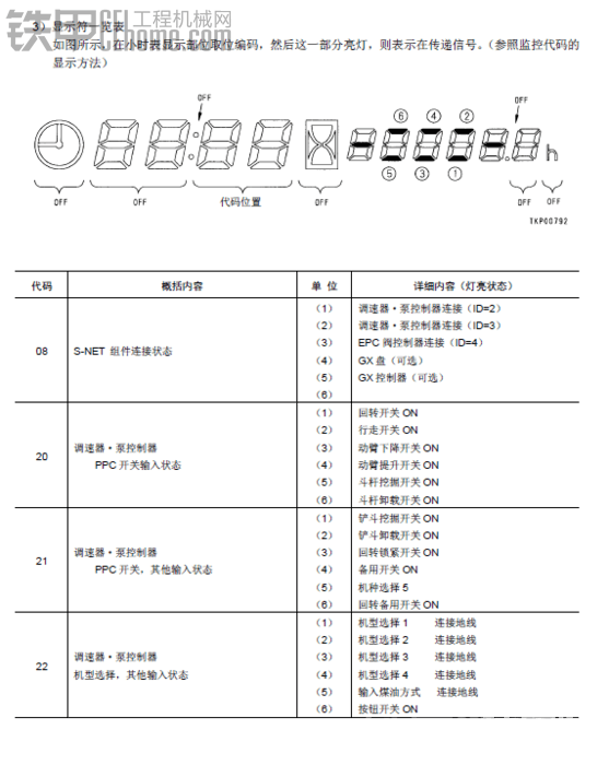

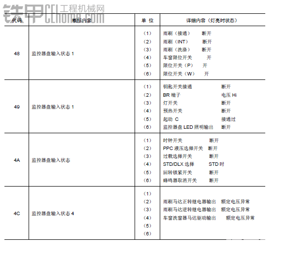

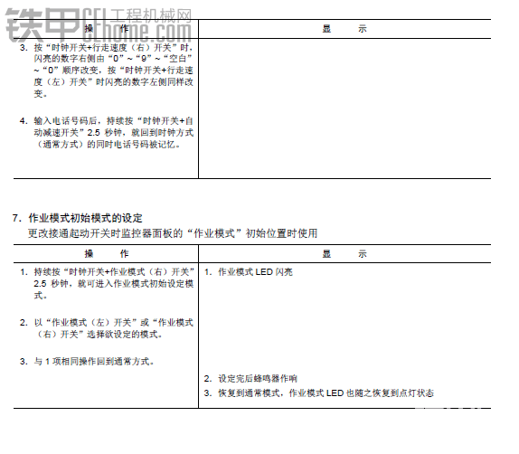

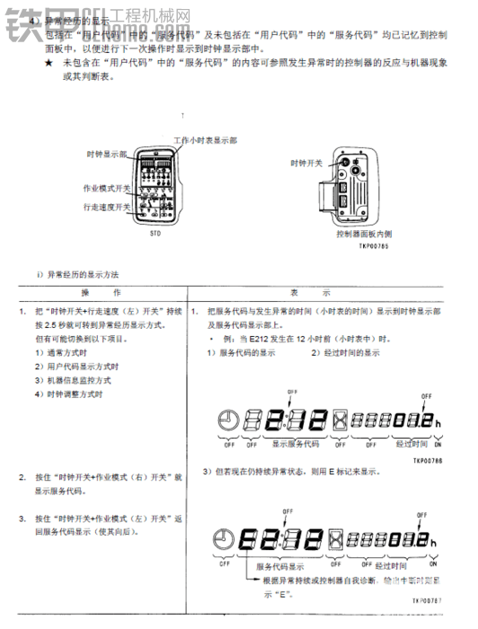

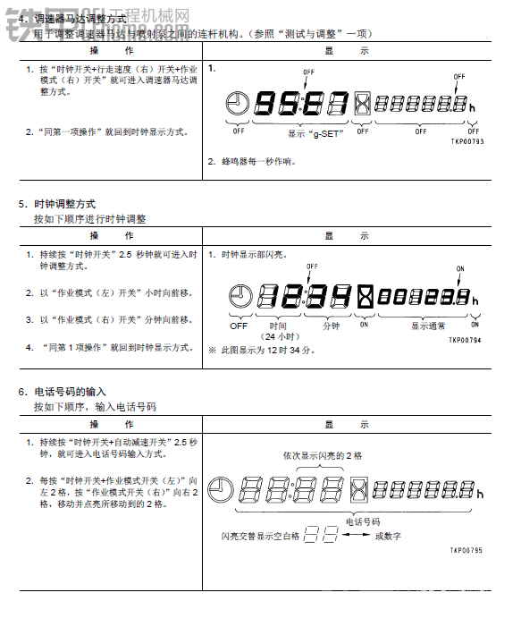

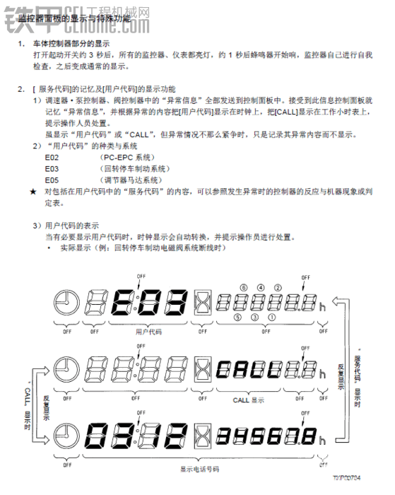

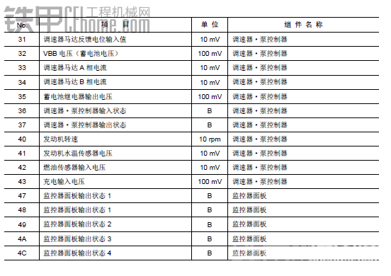

小松的和上面这个代码不一样 ~需要几个按键 一起配合 就能显示 转速 压力 等等
ap919976
2013-03-21
希望对你有帮助
