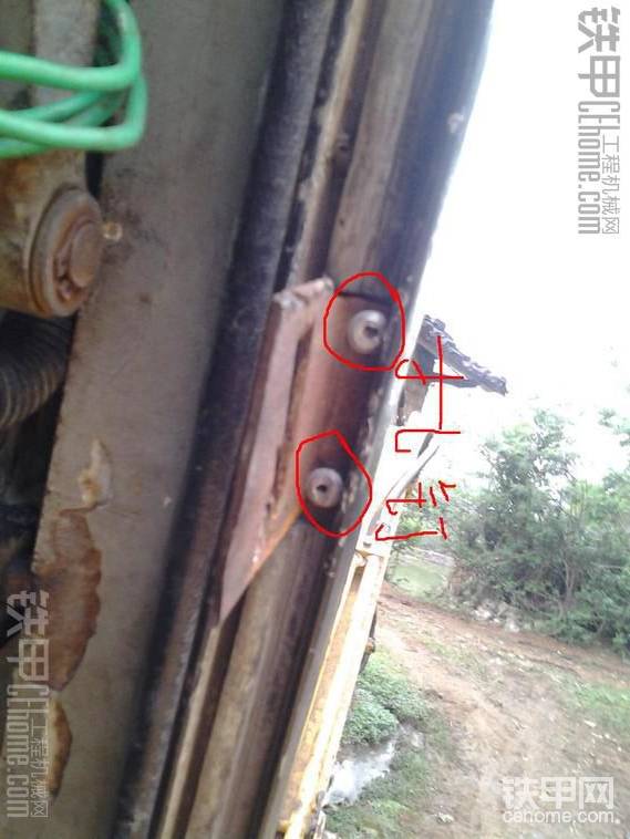

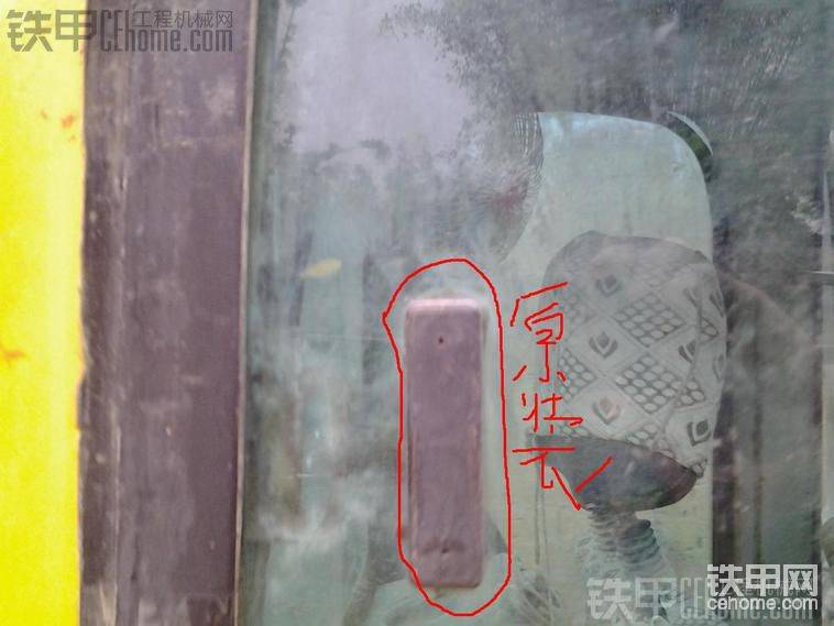

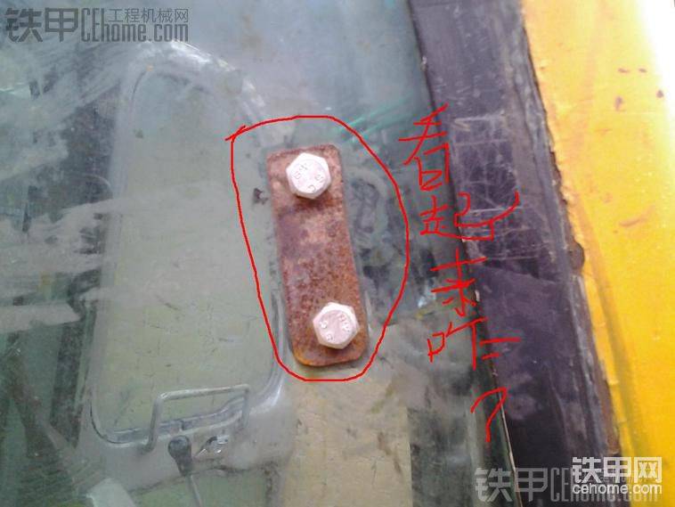

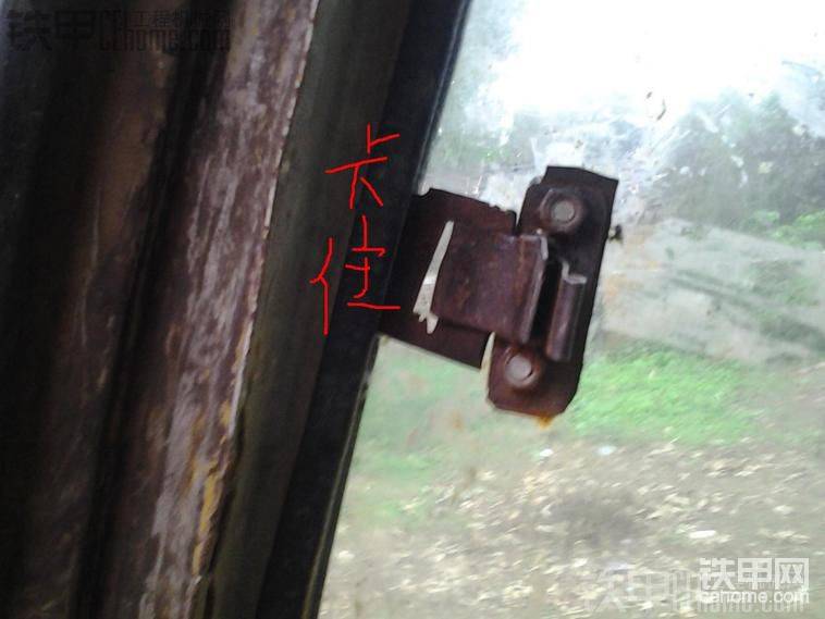

  前段时间说发个窗锁“专写”,现在补上

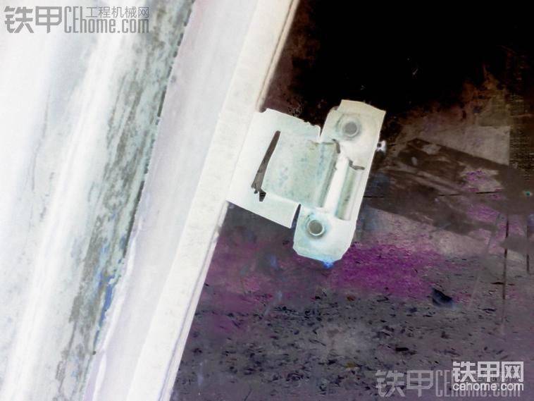

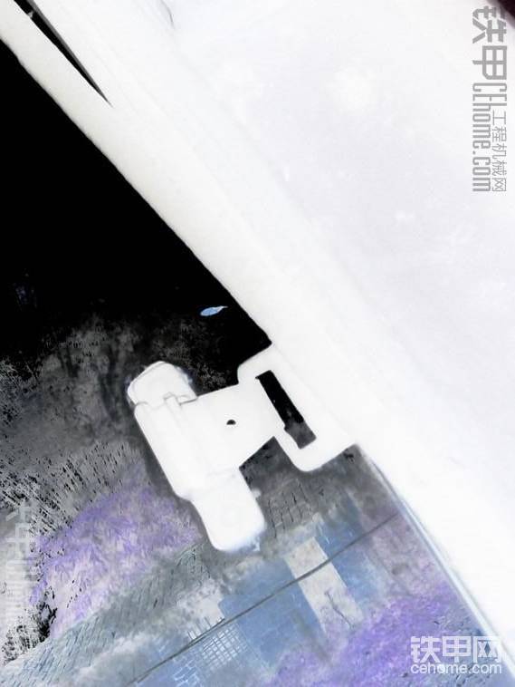

  先来个原配的锁..(负片的)
自己山寨的
   零件无非是三块小铁块.一个弹簧加一个卡弹簧铁片的关销..主要是手工...

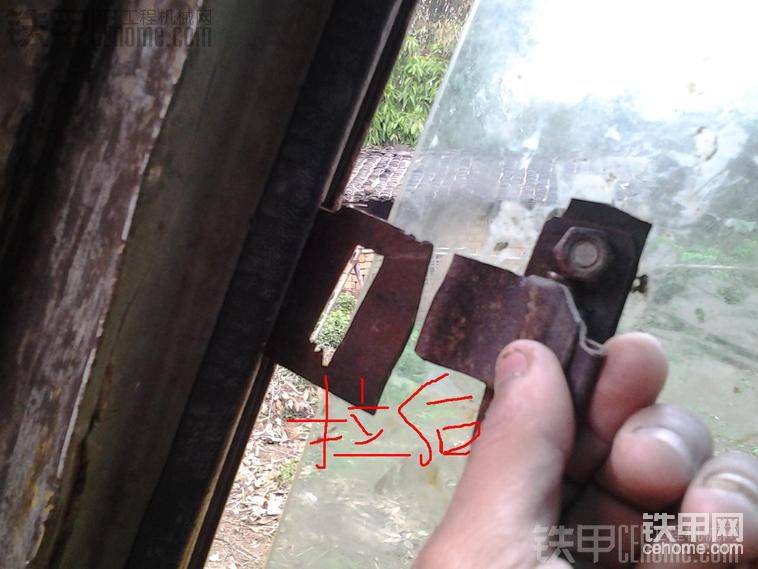

  看一下“耳朵”是怎样制作
,弄一块铁(大小根据情况)量好尺寸.磨机直接割过去(这步建议最后做)
留两公分打90度..根据原车窗的螺丝位置,在铁上打洞...然后上扎钉卡住成型
  另一半,后面

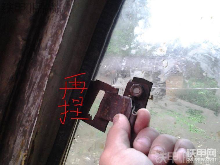

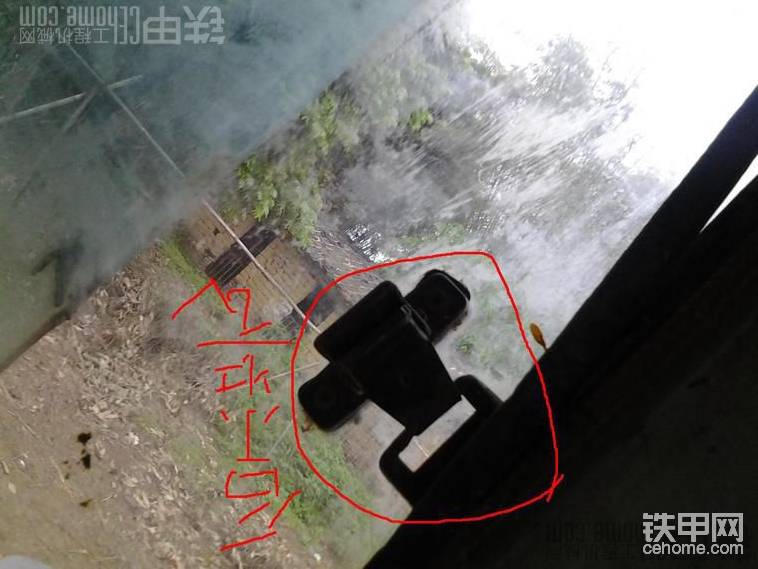

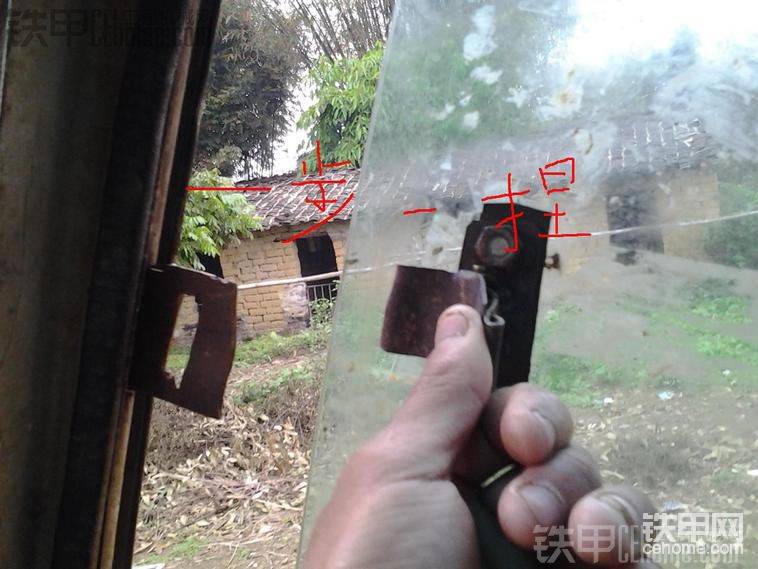

看一下原装的
  模样咋不敢说,但质量咋可是拍胸脯保证的

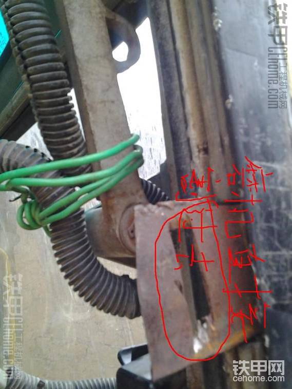

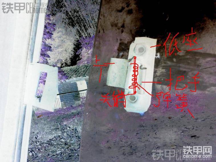

.量一块铁做底座(这个容易)然后打洞{:soso_e113:}{:soso_e113:}还是两个..注意瞄准了....
  当把手的那块铁上看图..弄一个弯度.然后底部跟底座焊住,注意底部也要弄一个圈..放关销的

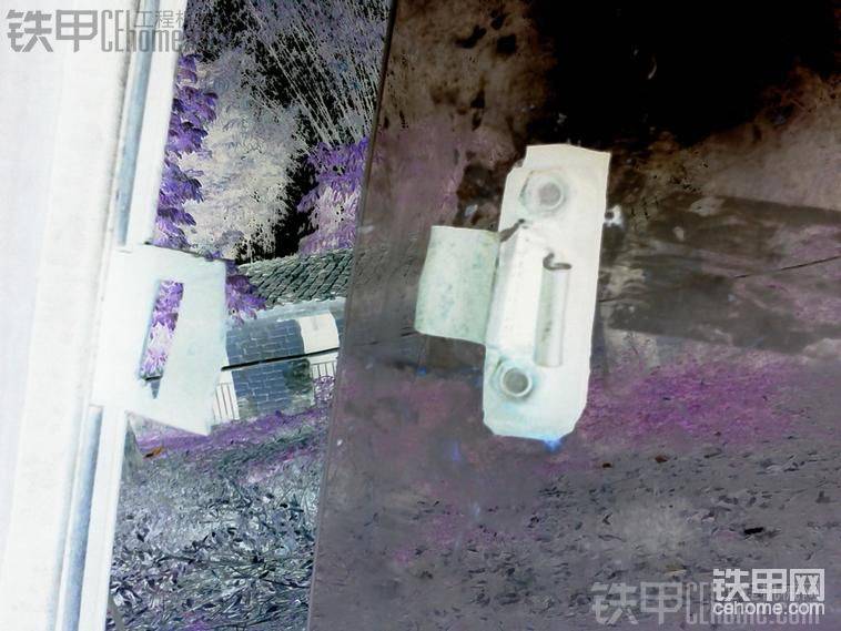

  "卡"那块铁.整块铁先弄个90度.在弯度中间把关销放进去.然后用工具用力夹..(中间留个位置上关销)注意这块铁要比把手那块宽度大一点.留俩边,中间割开.能跟把手那块重叠就可以了...
  弄好之后把俩块铁重叠。。把弹簧放在中间..用关销从中间锁住成型{:soso_e195:}
  弄好之后尝试一下
