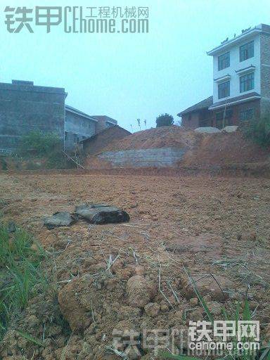

上世纪90年代在我们这里还没有红砖厂,当地老百姓盖房子都是在自家门前的良田里纯手工做红砖,导致一些良田至今还坑坑洼洼而荒漠!如今政策好了,种田不但免缴公粮,每亩地还可以得到国家适当的补偿!当地全民召开会议决定,要把这些荒废的良田恢复好,否则既得不到补偿款,而且每亩荒废的良田年罚款500元!所以接下来该我们进场了·····
下面切入正题:·····

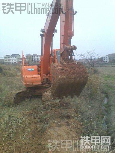

1.首先讲解的是两端高低偏差大且中间还坑坑洼洼的农田改造方法:

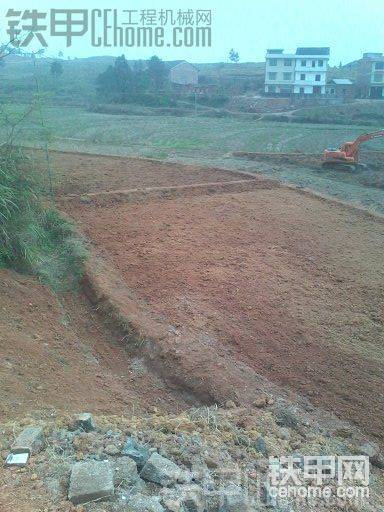

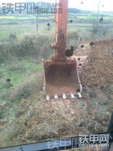

第一步做田埂,尽量创造一个挖机在右,田埂在左的顺序!田埂的高度要计算好,一般比田平面高40公分左右!所以在做田埂的前就要先预算好田面的高度······
做田埂没什么技巧,还是那三个步骤:堆土、拍平、切整齐!
取土也有讲究,不能再一块地方挖的干干净净,讲究的是挖的随心所欲,为下一步平整埋下伏笔!

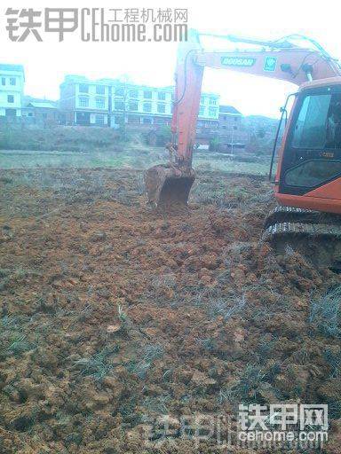

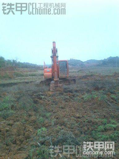

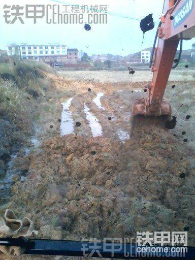

这块田是呈长方形,大概18米宽,长度大概60米,长体的两端高低不等!应该从高处入手,分两次走位,先整9米宽(也就是一半)倒退把土摊匀,注意这里用的是“摊匀”也就是必须一次性把高处的土带到低洼处做成水平面,而不是整场地多出来的土还可以装车!所以定好平水点就是靠我们日常积累的经验来判断了!
多余的土甩往后面的低洼处,潜意识把自己要走的路线铺平,不要铺的过高,站的太高找平很容易出现误差!
接下来这边的方法同上!

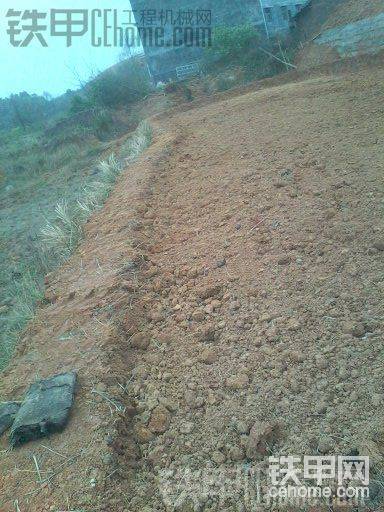

这是一块完工的农田,按照雇主要求,田面大致平、土壤要松、田埂按照原始的曲线走!

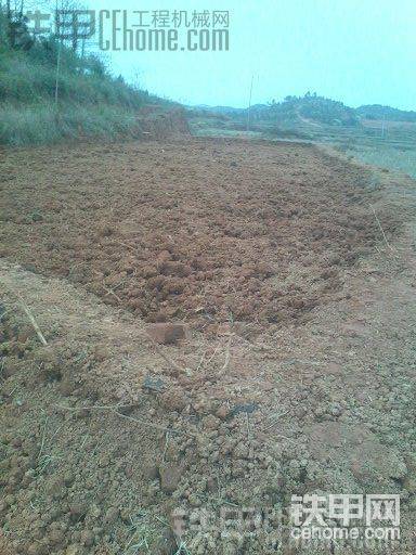

2.平面基本平的农田改造方法:

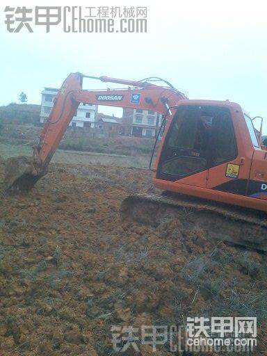

这种在以前做红砖是用来做晒坪的,所以基本上是平的,只是没有田埂,还有土面也很紧!当然相对于第一种要轻松多了!至少减掉了甩土的过程。第一步还是做田埂,方法同上!第二步是松土,把整块田都翻一遍!
因为先天性就差不多了平了,所以在找平时,我们只需把翻上来大陀的土块拍碎,略带一点土倒整就很完美了!

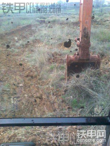

找平、大小臂的配合一定要很默契,你要是新手,可以暂时忽视铲斗的作用!
不要急功近利、大小臂的摆动角度最好在100度这个范围,伸远了动作或许就不怎么协调了!

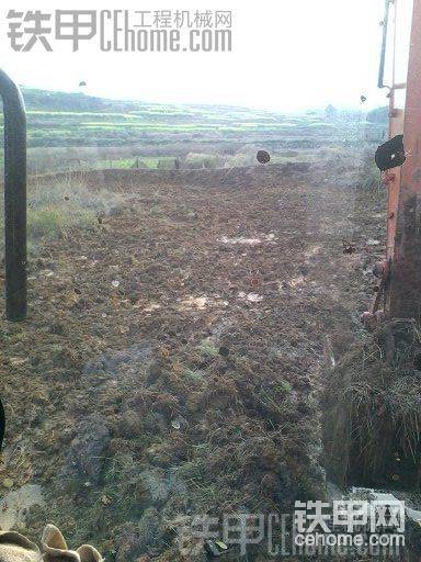

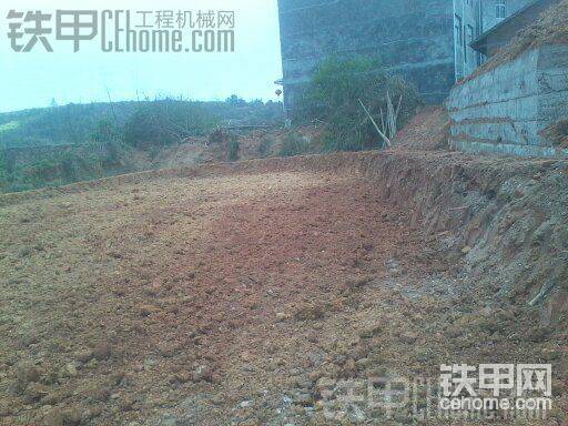

下面是一些整理好的效果图!
总结:找平是一种考验我们机手的细致活,除了操作机子要做到随心所欲外,心态也很重要!很多时候不是找不平,而是看不准!我们机手面对不同场地,要变换不同作业方法,其实开挖机的境界和武侠剧里所说的的最高境界意思差不多,“无招胜有招”!很多场地可以巧妙的借用参照物找平,例如做这种农田改造,可以把田埂做标准了,以田埂做水稳参照物,分别从两端的田埂边开始依次找平!通常从两端看一个物体是否端平很难分辨,我个人的经验是:蹲在东边看西边高了,而在西边看东边还是高了,这种视觉误差基本表示整体是平的了!所以我们不能一味的相信眼睛,有时候感觉比看到的更准确!
