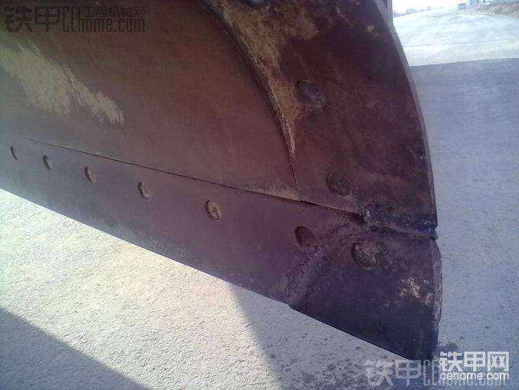

焊好了刀板以后   今天第一天干活了
刮沥青路面上面的绿化土

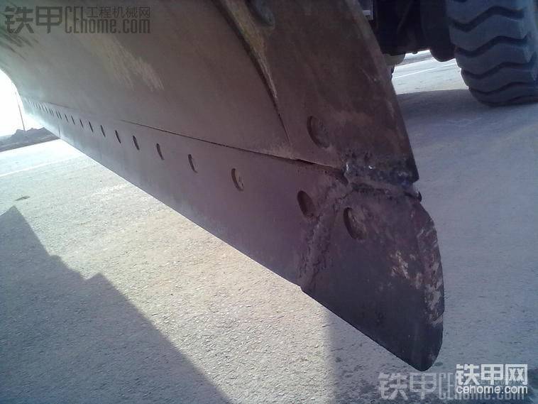

由于铲刀碰掉之后 没有马上焊上去   导致现在刀板不一样平
这个就看出来了   都磨冒烟了   撒了点水  冷却一下 这样磨一磨  也是好的   以后干高要求的活  就不会有太大的误差了
现在  也还是不平  还高那么一块   尤其是刮这个路面  不敢下刀   不然   一失足成千古恨了...
很明显的  这边刮得深  差将近半公分呢   多磨一会   磨平了 就好用了

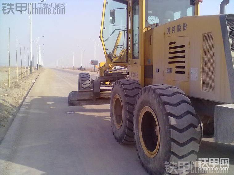

完工   刮得不干净   也就这样吧  总不能把路面刮出来...
