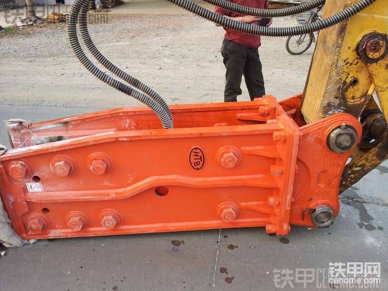

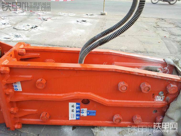

新买的炮头打击慢

压力也够,厂家说200就够,,他们说装那个阀厂家说4000块,,挖机修理店说现在是单泵工作,加装一个阀要2500块,还说不行就拆走,不要钱,,我明天跟朋友借个炮头去看看是什么问题,
qq558668
2018-03-11
调节器也调节了,,就是不行,,厂家搞了一天了
惊蛰
2018-03-11
我说的意思就是如果敲击力够的话只是单纯频率有问题就调节那个阀就可以了。 你这是多大的锤140?多钱方便说下不

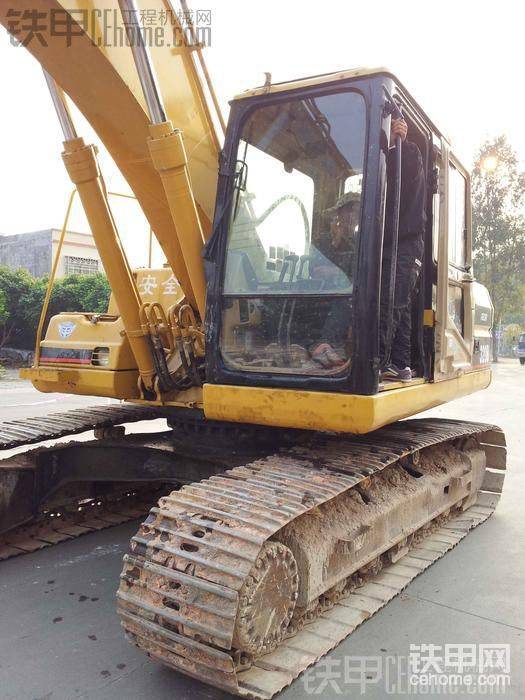

pc210lc
2018-03-11
我的也是你这个牌子的锤频率很快就是没力140的
