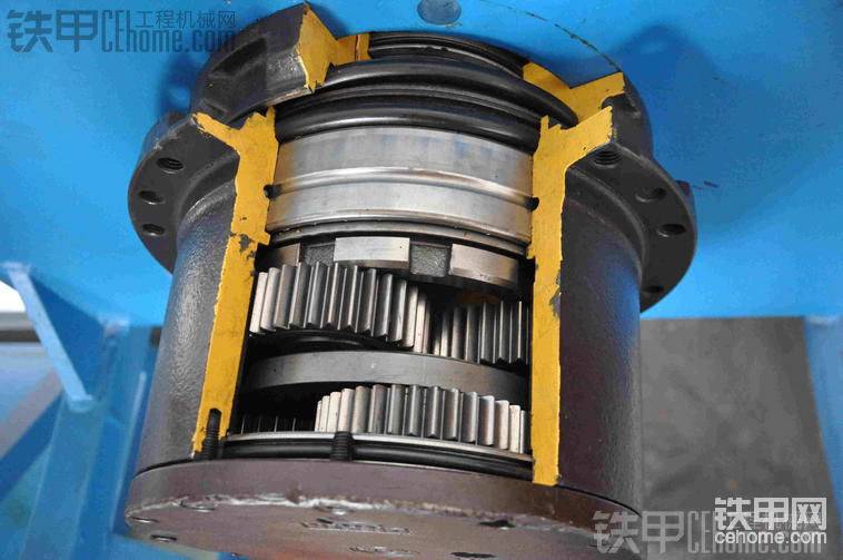

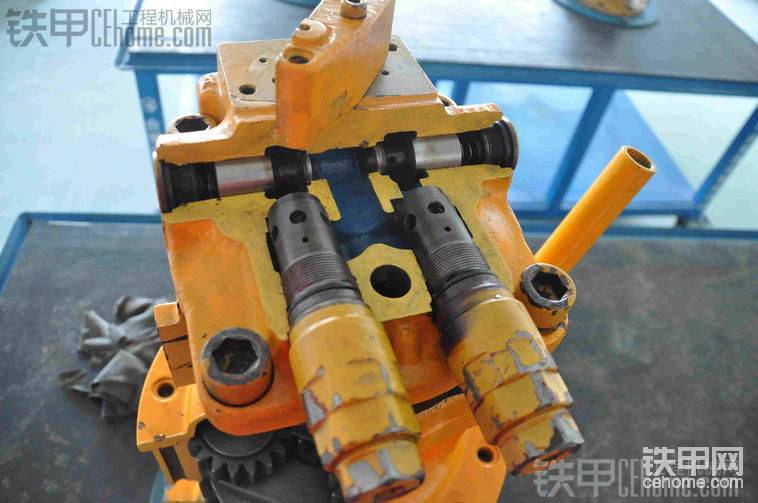

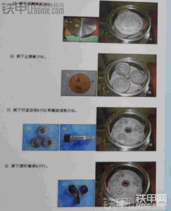

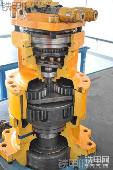

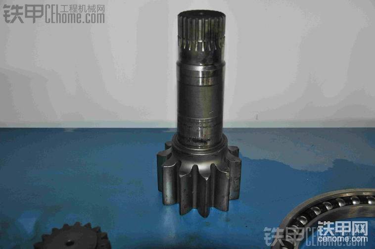

现在大家看到的是旋转系统解剖面,这一块由旋转马达和两级行星减速齿轮组成

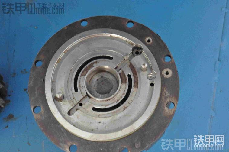

这一个应该 是上面的什么阀吧!具体我也不知道
这个东西是减速齿中间的驱动齿轮
这个应该是制动片吧!

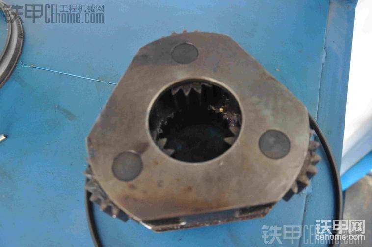

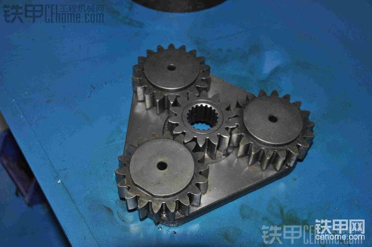

这两个都是行星齿

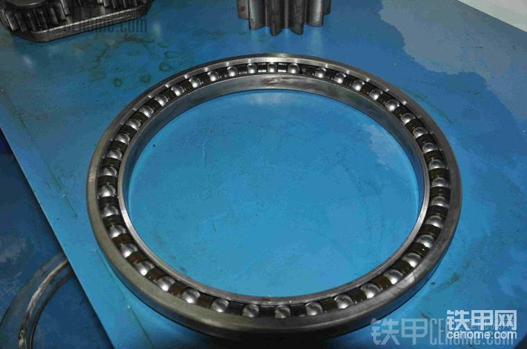

这应该是滚动轴承,以上就是旋转部分,下面重点开始介绍行走马达和行走减速机

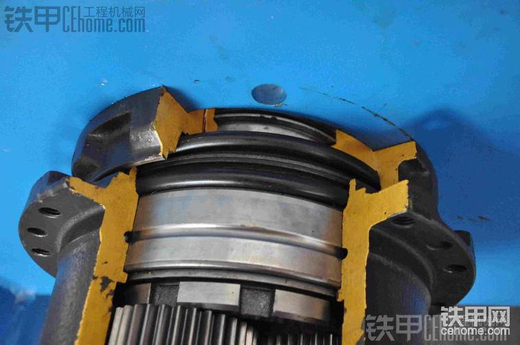

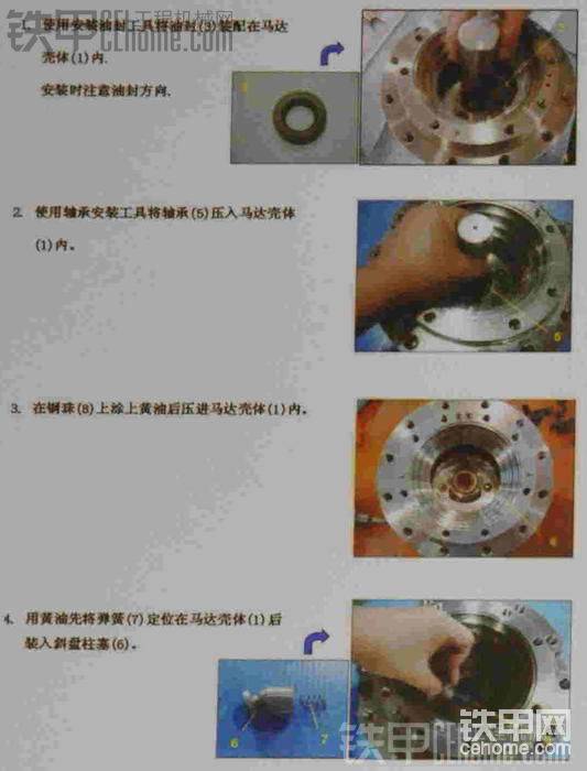

这就是行走马达的解剖面,应该可以很容易看明白

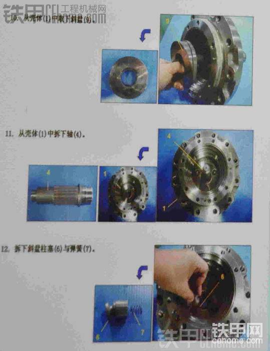

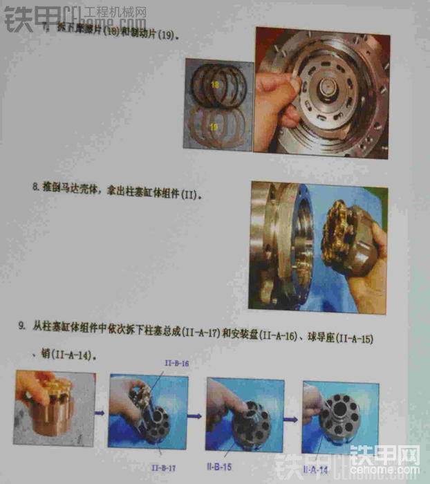

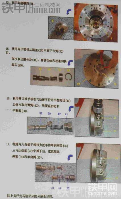

这张我让小Q来了个特写,中间那个就是浮动油封了。由于图片太多,电脑搞的也不熟练我已经用了一天时间来整理帖子了,本来想配上文字讲解的,实在是没有时间了,头也搞的晕晕的,下面直接上图吧!图片都有文字讲解的,做的不好请大家见谅!下面大家看到的是行走马达拆解过程

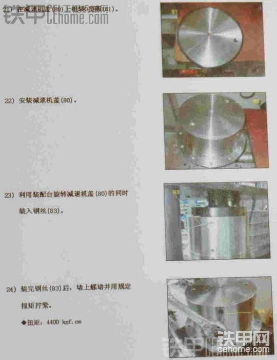

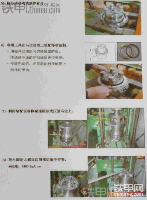

上面五张图片是行走马达的分解过程,接着下面看到的是行走马达的组装和技术参数

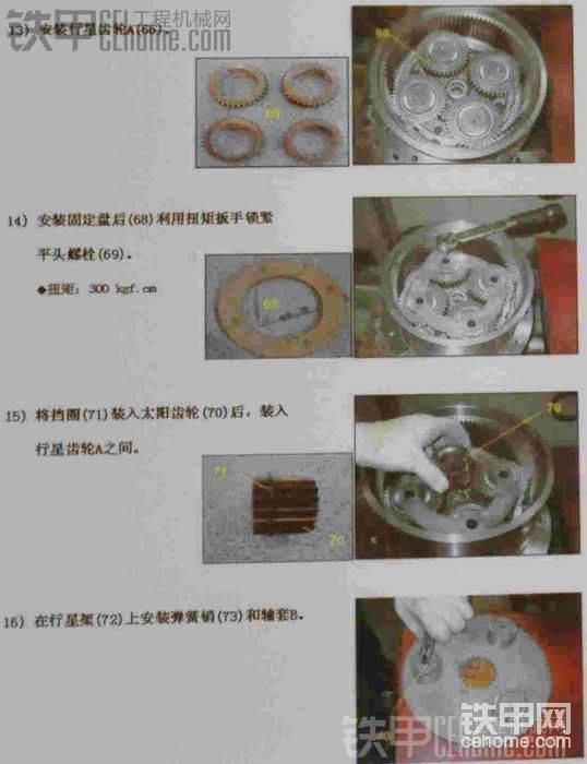

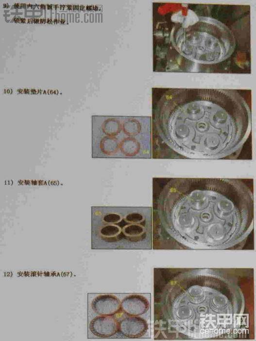

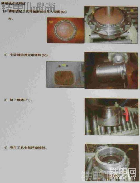

好了,行走马达的分解和组装就到这里。我们下面讲到的是行走减速机的分解
上面的五张图片讲的是行走减速机的分解,和我前两天的帖子类似,但这个分解的是大机子的,大家感兴趣的话就看看吧!下面同样奉上行走减速机的组装和技术参数
