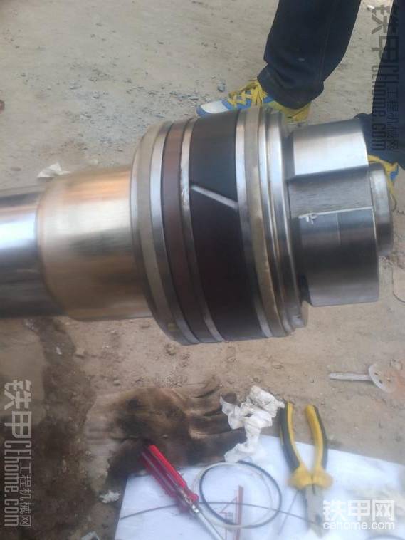

小臂我把活塞杆收进缸筒内,这样一方面可以保护活塞杆,一方面也减少了崭子冲缸盖的过程中的震动和反弹力,冲崭子时一定要稳,一锤是一锤,口子有些蹦口子时要用锤子砸回去,下面直接上图,介绍拆开后的活塞杆换油封过程。

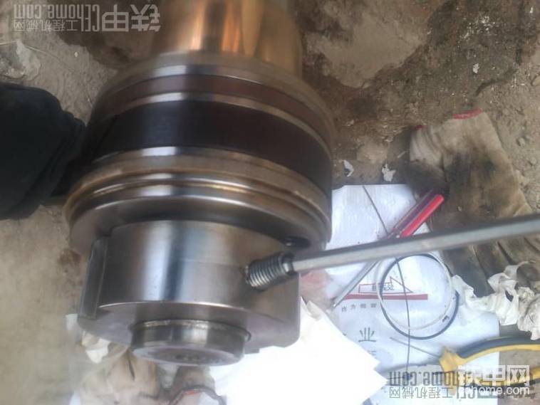

还是老习惯,先上工具,这是用穿电线的钢丝做的,硬度比较好,挑油封时就靠它了

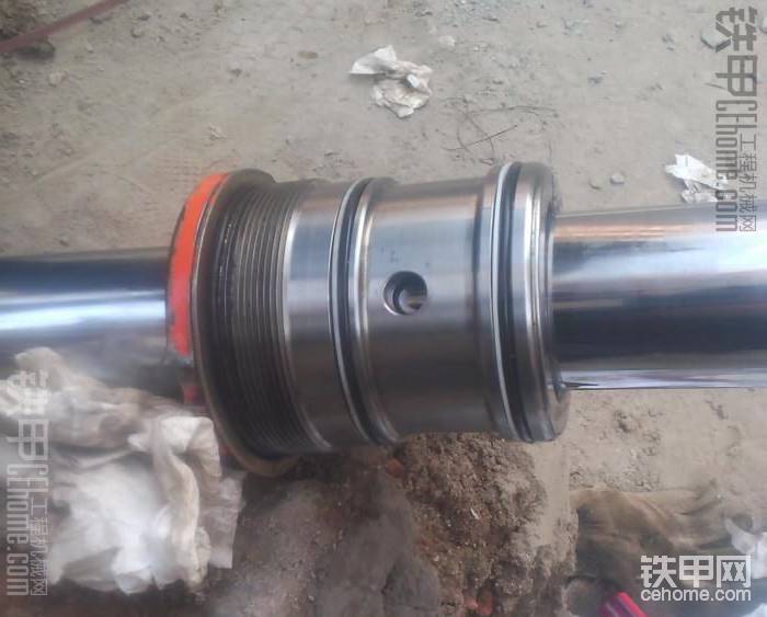

这是活塞的缸盖,看这丝也挺长的,难怪这么难搞

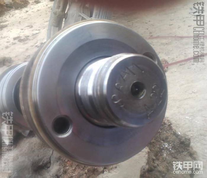

这是活塞部分,这一块比较完好,所以油封就还是用原装的
这有个内六角固定的,要先把它拧出来,才能把那丝圈拧下来,内六角上面有胶,但是也不怎么费力,丝圈用管口钳就可以拧掉了。

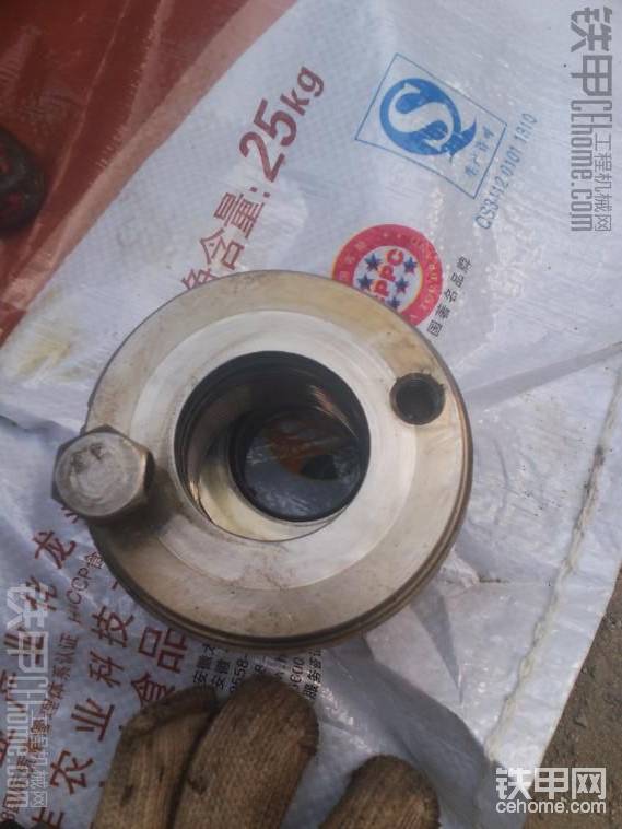

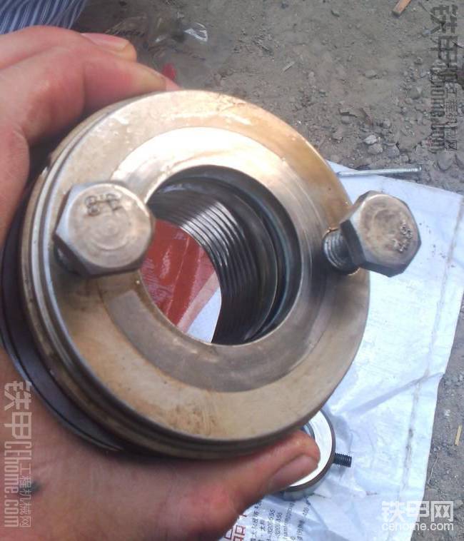

丝圈拧下后,可以看到活塞平面上有两个孔,往孔里上两颗螺丝,不要太紧,不跟着转就行了,用管口钳卡住就可以很轻松的拧下来了。
拧下来后就是这个样子了,螺丝就这样上去的

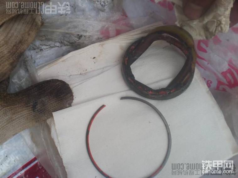

这是啥?难道这就是传说中的杯士吗?知道的甲友指点下,先谢过。

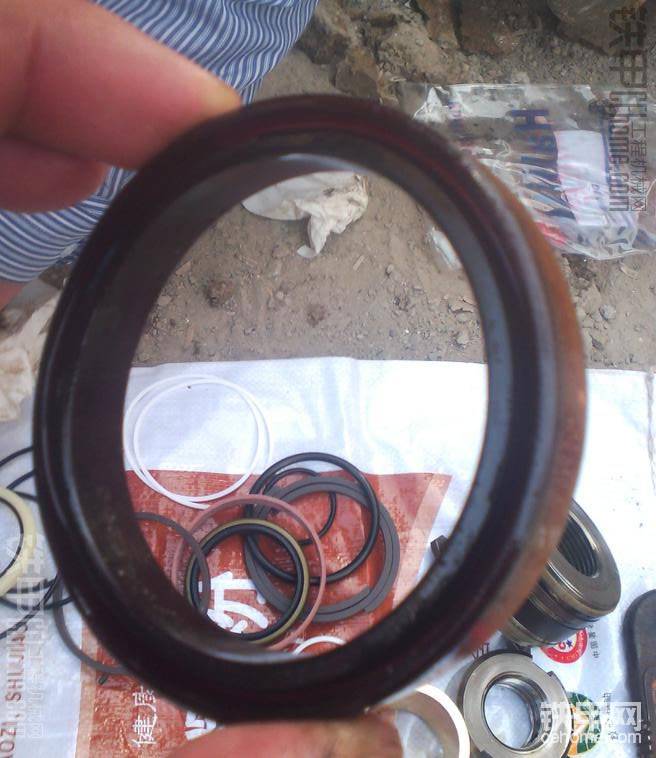

这就是等会需要用到的油封
这是拆下来的防尘油封和钢卡子,因为没有取钢卡子的工具,所以直接给破坏了容易拿出来。

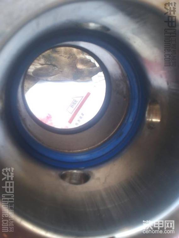

这是缸盖里面的油封就是它老化了,才导致漏油的
这是缸盖里面换好后的样子了 ,看起来还不错,接下来怎么拆的就怎么装后去就OK了。
其实换油封是很简单的,换的时候注意别把新油封破损了,老油封有破损的就给换掉,或者全换了也行,不熟练的话,拆一个换一个比较保险,钢丝是换油封的必备工具,好用的很,时间不早了,十二点多了,先这样喽!

看看我的油缸活塞和我那个油缸活塞有什么不同 我那个活塞是中间那条槽是油封 边上的是叫什么一时忘了(但我知道是支撑油缸活塞在油缸伸缩活动的) 你的边上2条槽是油封
