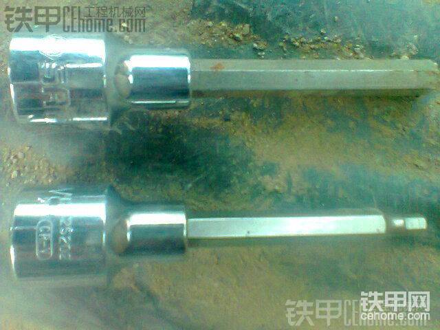

这是拆行走减速机必须要用的专业工具,这东西老贵了,大的那个45块,小的40块,是世达的工具,质量没话说,这个一定要用好工具,,不然容易把螺丝拧坏。这叫啥名字,我就不知道了

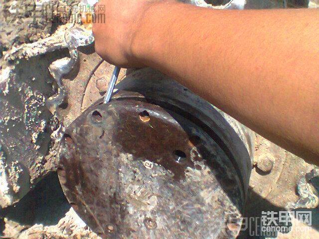

行走减速机外壳一圈螺丝拧掉之后,用平口起子砸进去翘开,哦!对了先要把油放掉,不然喷你一身

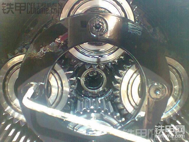

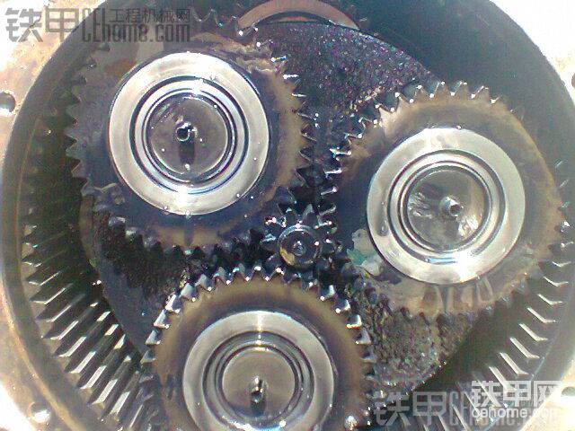

拆开就可以看到里面的东西了,里面还是很干净的,小盘可以直接拿掉的,放到干净的地方摆放好,一定要记住拆的顺序,别装不回来了{:soso_e120:}

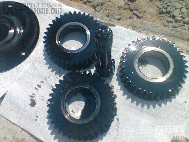

这个齿也是直接拿掉的
这些齿轮在阳光下可真是亮啊

这段是重点!!!这四个内六角是最难拆的,这就要用到第一张图上的专用工具,拆之前要先垫上东西用锤子使劲的震,然后用弯杆套筒套上专业工具拆,一定要扶稳了,慢慢施力,注意观察千万别把内六角的孔拧滑了,不行就停下来,找个圆头的东西把内六角口子砸砸,让口子往里收,这样是为了防止滑头,反反复复直到拆掉为止,千万急不得,不然就要费大事了,如果这个拆掉了,基本就成功一大半了
那个拆掉把齿轮拿出来,就看上图这个样子了,那四个内六角就好拆多了,是八个的因为比较大,不存在滑丝,但也要小心哟!内六角拿掉之后,把里面有个大丝圈用崭子冲松,可以把卡在浮动油封中间的钢丝拿出来就行了,再把里面杂质清掉,如果是浮动油封坏了要换的话,把大丝圈拿掉就可以换了 ,希望版主给个精华吧!
