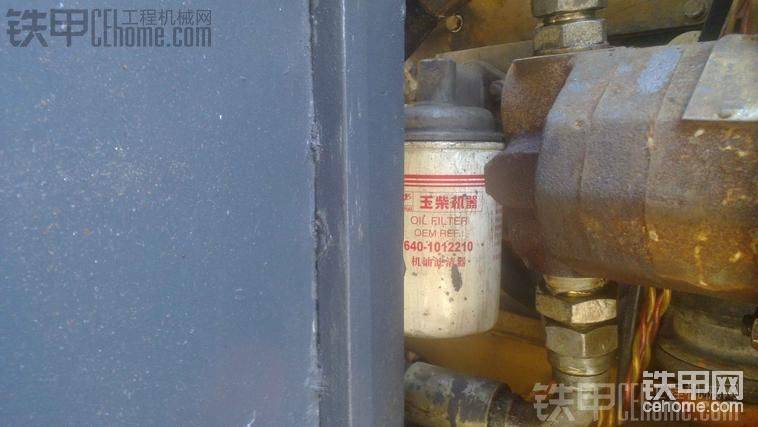

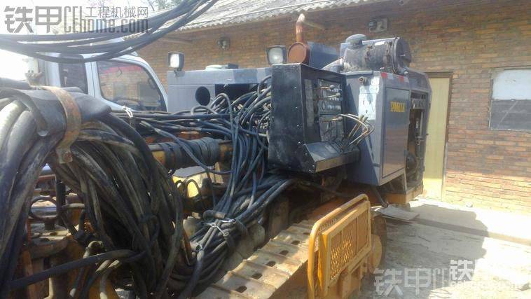

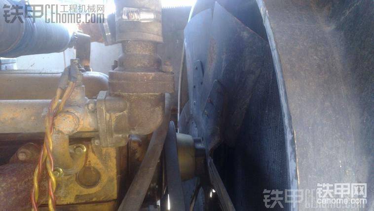

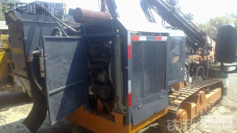

汤姆洛克500S液压钻发动机改装国产玉柴6108发动机。

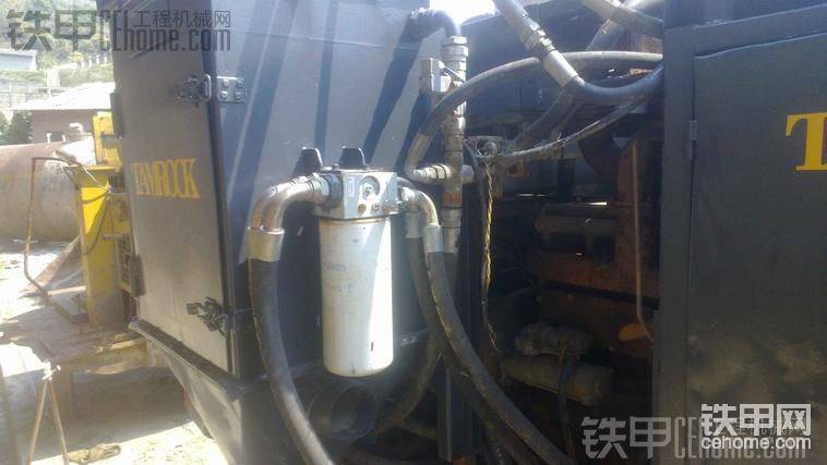

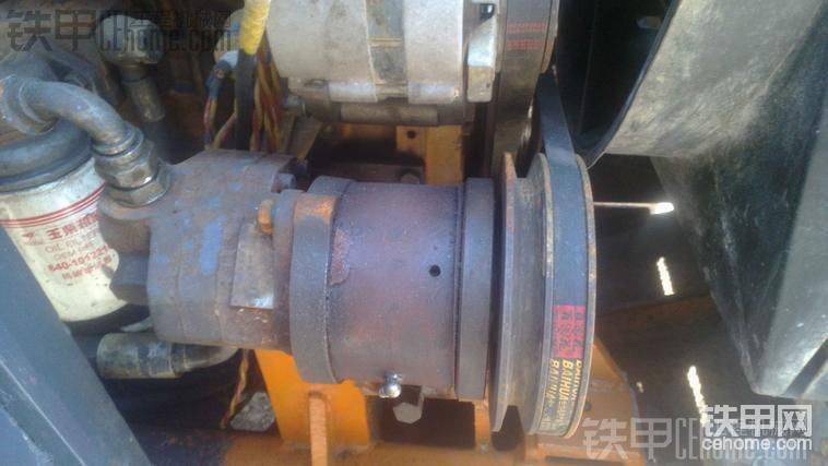

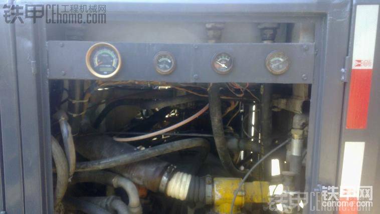

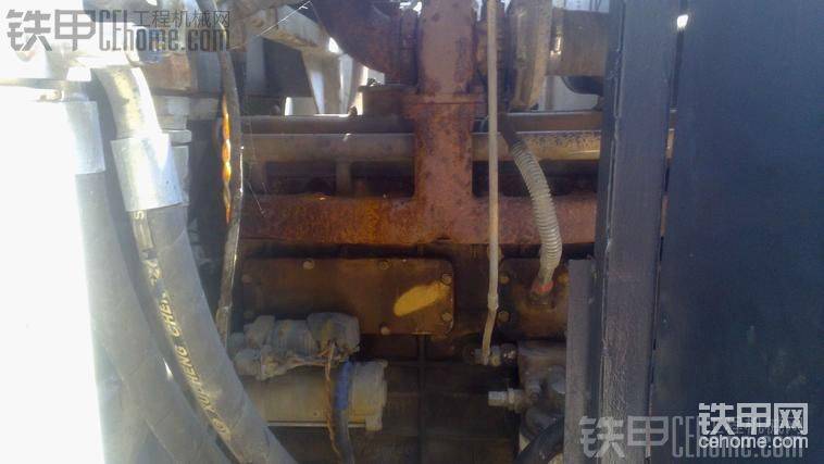

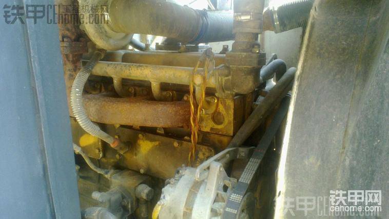

钻机在工作情况下,发动机转速2150r/min冲击压力140bar,流量103L/min.旋转压力165bar,流量25L/min.动作压力165bar,流量34L/min.该机改装后很效果很好,油泵用的是山特维克的。系统设计为低压大流量齿轮油泵。

孔径64-89MM,用的齿轮油泵。
