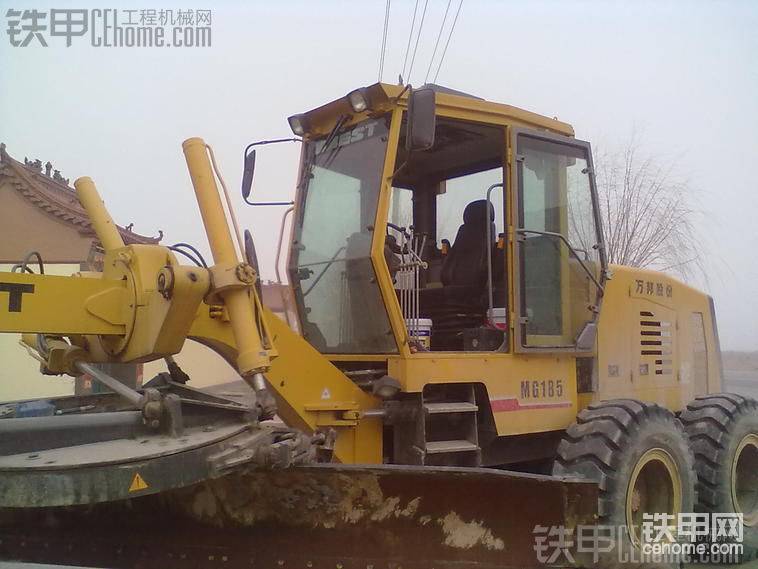

万邦185
万邦185
机身和徐工基本一样
机身和徐工基本一样

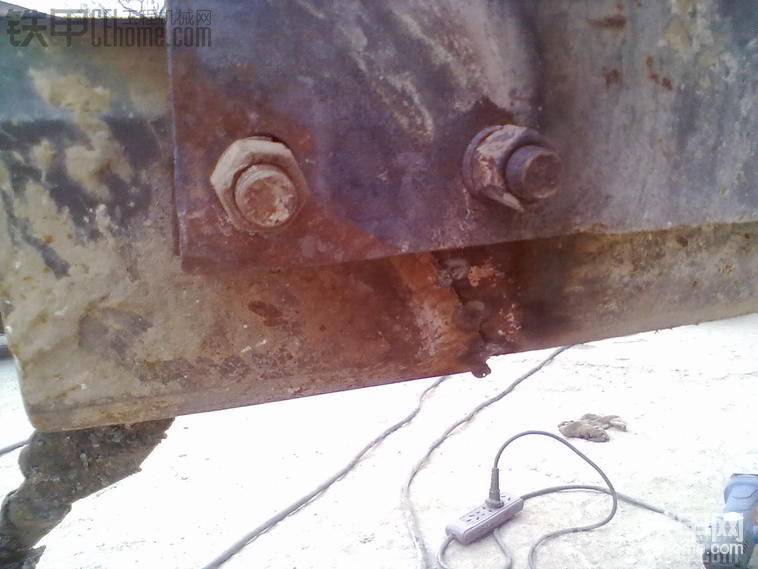

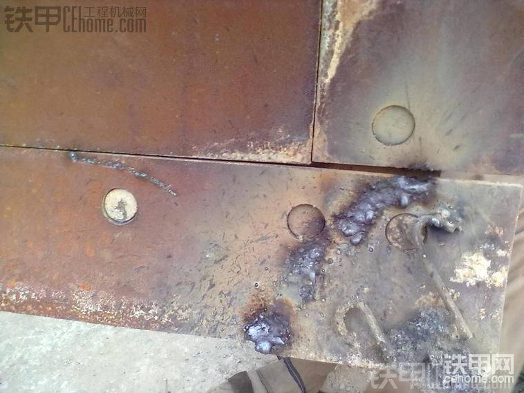

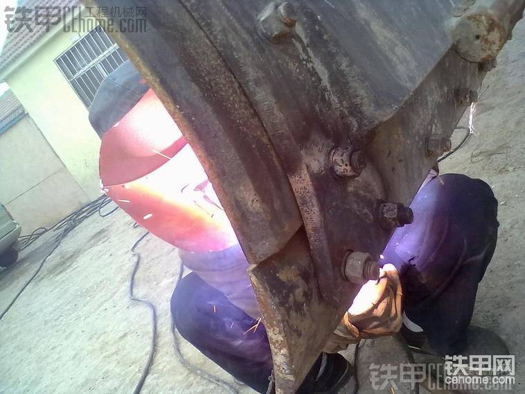

掉下来的部分  师傅先给磨了半公分边   又用焊条补起来的   非常专业

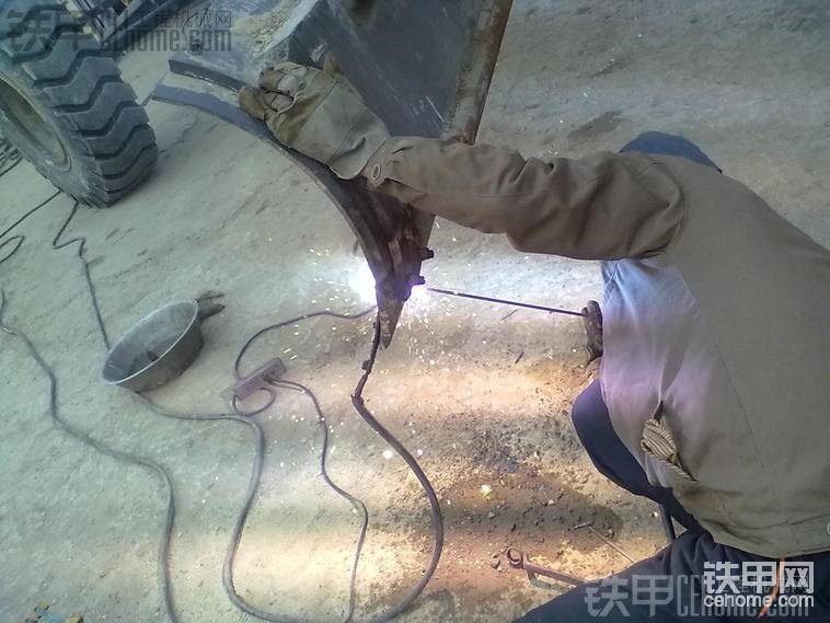

这是刀板后面  也是先点住  再补
这是刀板后面  也是先点住  再补

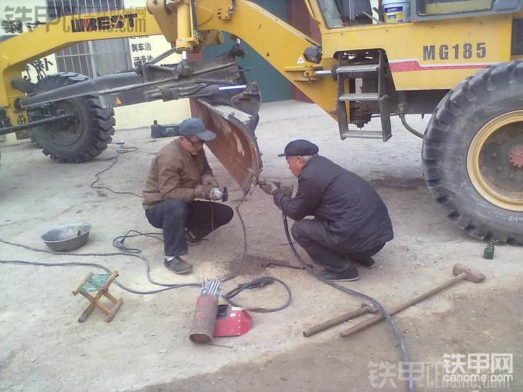

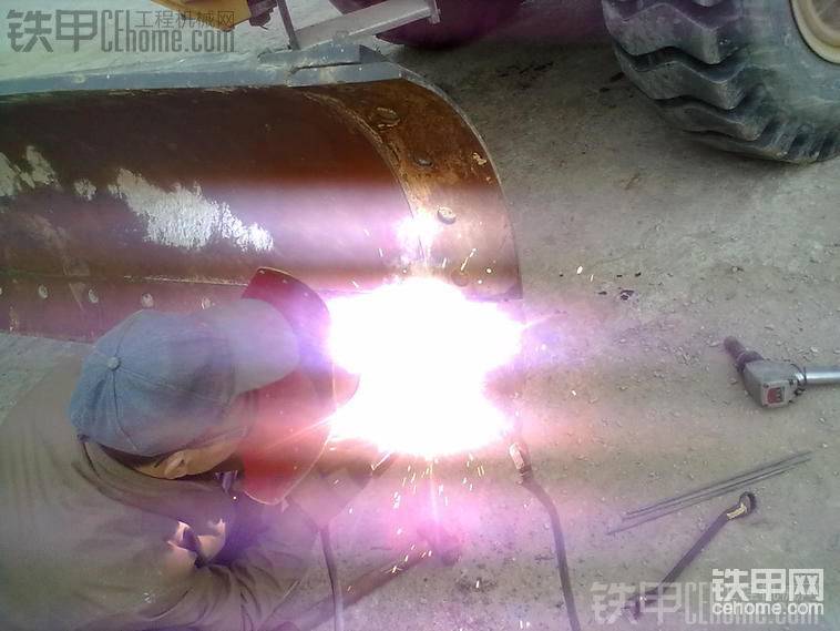

丫的他在焊  我就瞪眼在这看   次奥  看的我眼睛看不清   还流眼泪....
过程
过程

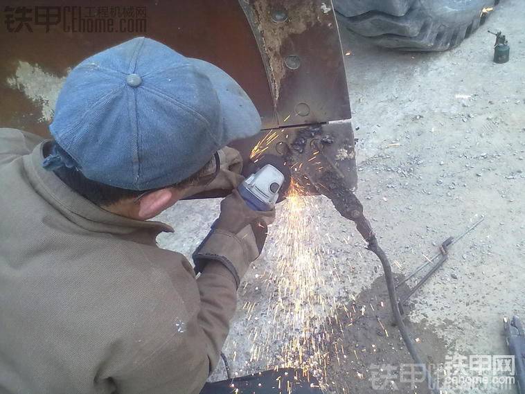

这是老师傅
这是老师傅
师徒俩帮我加工...
师徒俩帮我加工...

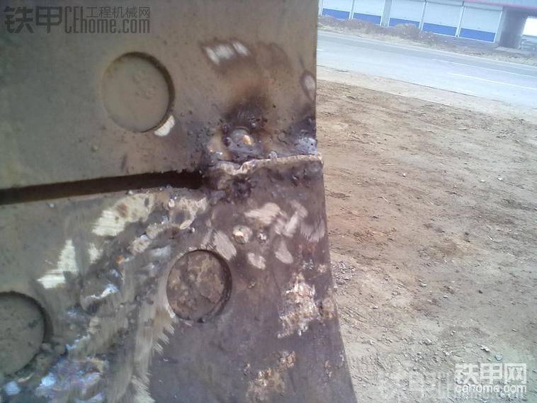

焊了之后把突出的部分磨平..
焊了之后把突出的部分磨平..

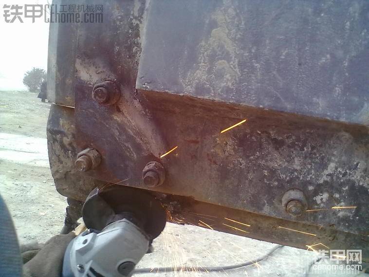

后面也一样  磨平
后面也一样  磨平

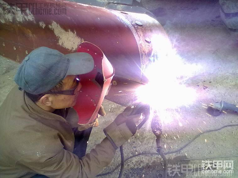

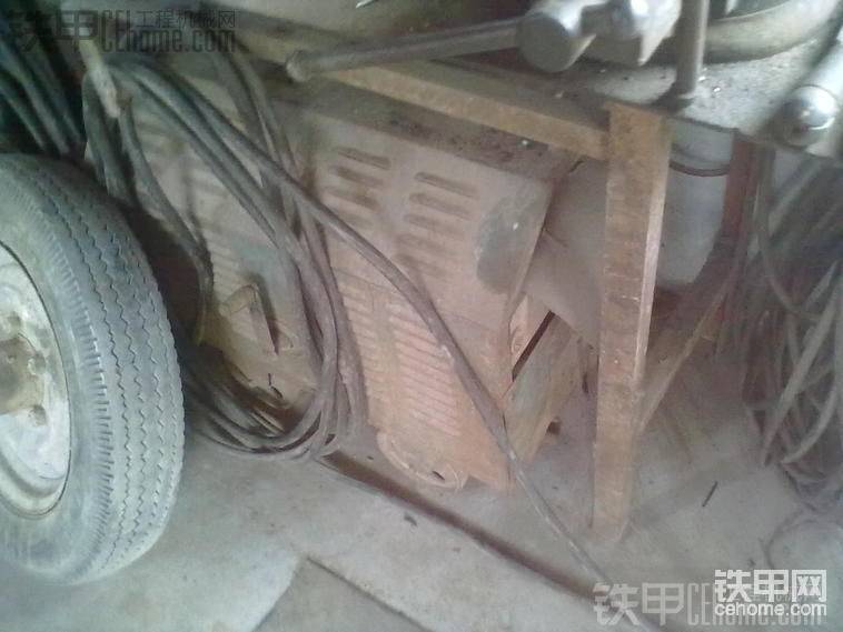

大电流焊机
大电流焊机

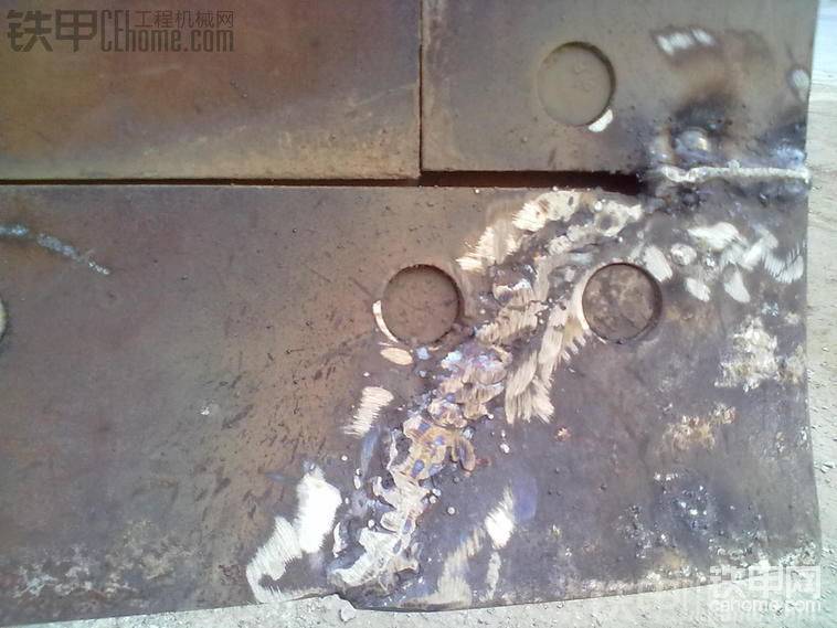

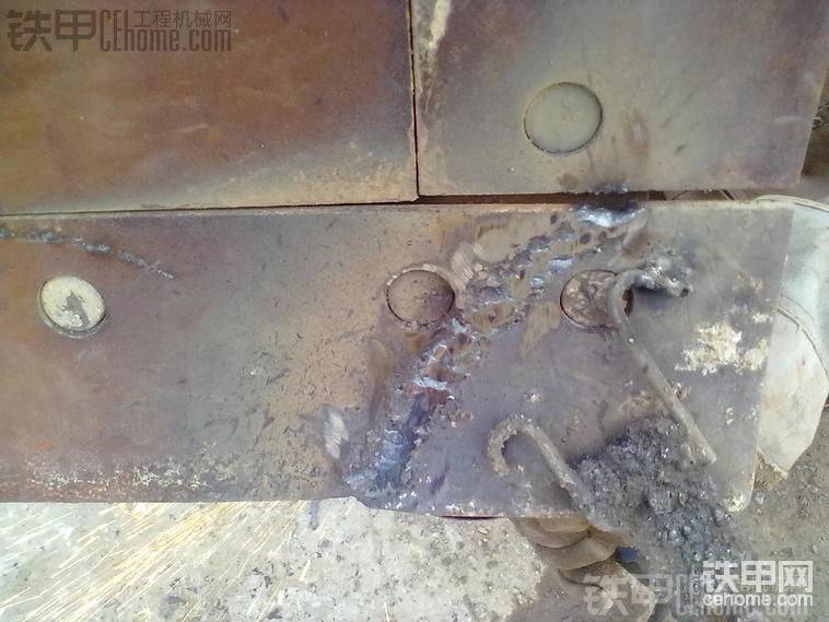

打磨前  这个样子
打磨前  这个样子

这个就加工好了..
这个就加工好了..
还给补上一小块   和上面侧刀板连一起了  会结实一些...
磨了之后再有不行的地方  补起来..
磨了之后再有不行的地方  补起来..
