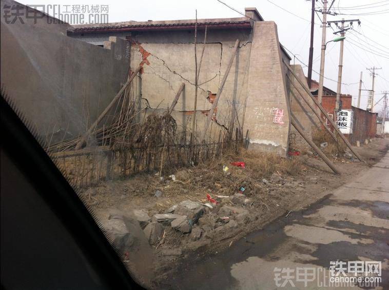

      待了一个多月了,各种烦,各种不顺心,感觉自己一停下来心里就很烦躁不知道该干什么,每天除了上网就是上网,无所事事,这样的我很是颓废,昨天终于迎来了新年第一个活,要等工地正是开工得下月,这次干得活是一个塌陷村庄,很多住户的自来水管全部漏水,导致道路大面积积水,冬天很多人在积水冻成的冰面跌倒受伤。

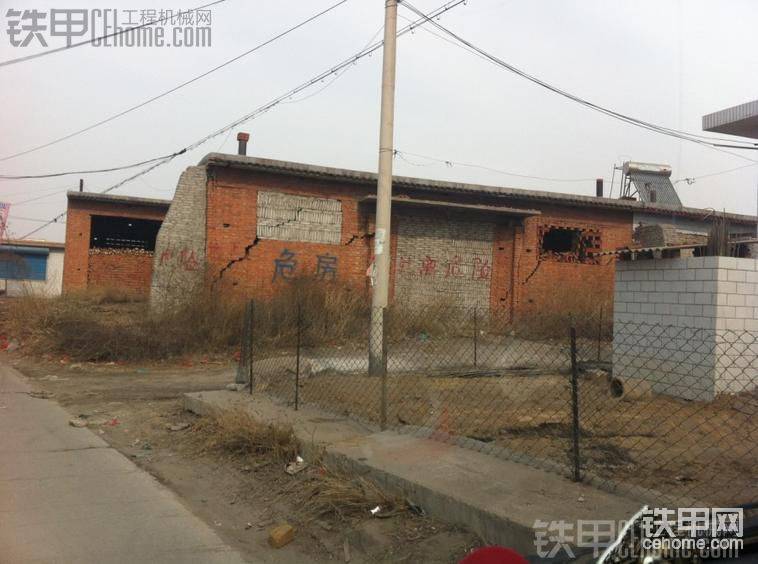

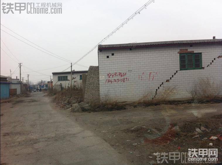

     昨天早起接到电话,由于上午有事给耽误了,就推到下去去了,中午十二点吃完饭就出发,先路过了这个塌陷的村庄,见下图。
     很多住户都选择了在危房旁边搭建起了彩钢房或者购买已经用集装箱改装好的房子,极少部分人去外面租房子住。

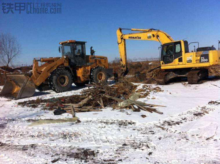

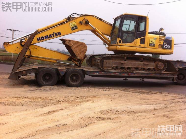

       上图就是住户临时搭建的彩钢房,穿过村庄马上就到了停放设备的地方,整整放了一个多月了,铲斗早已锈迹斑斑。

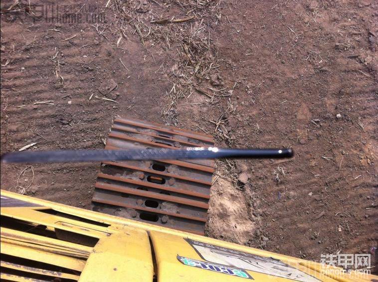

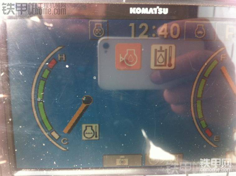

     到这里先检查车子,看看防冻液有没有缺少,要是缺液就补充
          机油也是必须得看的,车子放这么长时间机油都已经沉淀到油底壳了,所以着车不能大油门,小油门让机油润滑整个发动机
         先把车子预热,看到机油报警了,把车子发动起来之后机油报警马上消失 怠速这么待着让车子小油门运转。

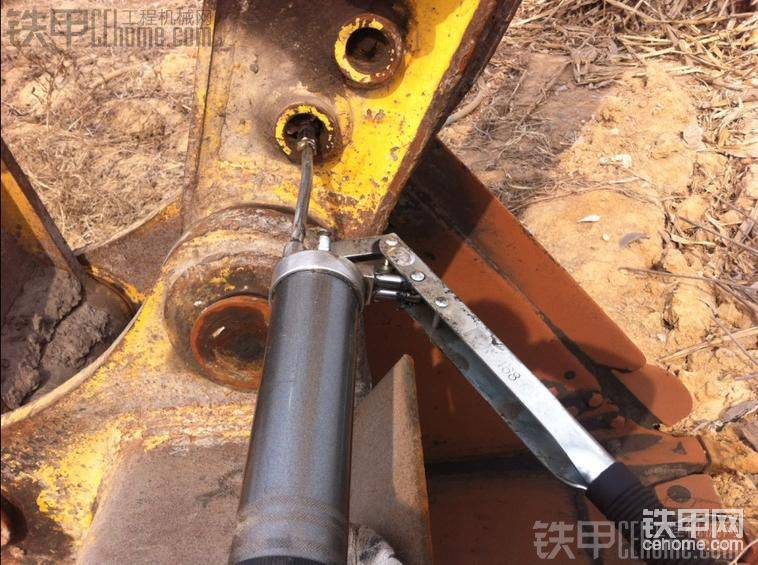

     我趁这个时间把车子该打黄油的地方打打黄油,
          把车子该打黄油的地方都打好了,油啊水啊都检查到位,做了做动作,转了转行走履带,看液压油油温和水温上来了就小油门慢慢先走着,大家在凉车的时候尽量小油门热车,不要大油门。

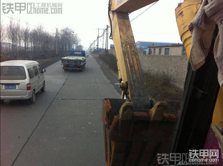

         走了二十来分钟就到达第一个目的地,先说说这个账怎么算在,整个村庄有二百多户人家的自来水都已经断裂,导致屋里没水大街上满是水,由于土质冻层较厚所以才不得已用这么大的设备来进行破冻挖掘,每户一百,只负责把上面冻层挖开,

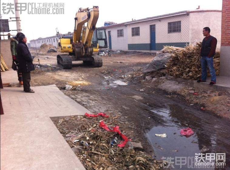

       看看每家门口都变成什么样了?现在水是不停地往外流

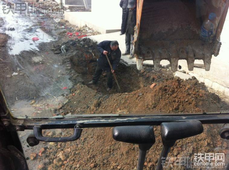

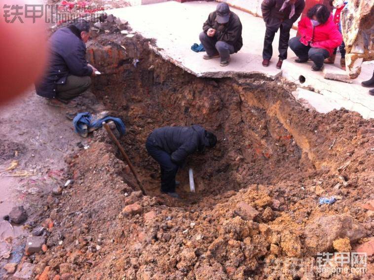

         先进行第一家的自来水抢修

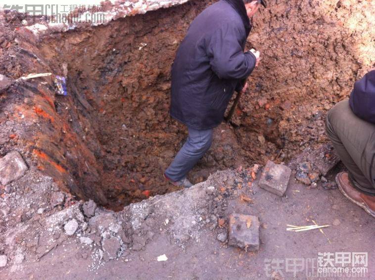

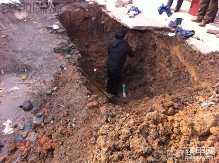

       由于不知道不知道自来水管道掩埋的深度,所以把冻层慢慢的刮开之后到软土地质就先让人工找一下埋管深度,然后慢慢的一层一层挖掘
          每次挖掘一斗齿那么深,然后人工用铁锹进行一下深度探测,结果在挖到一米多深的时候探到了水管的主管道
      住户找到了漏水的源头清理干净,造成漏水的原因是当初埋管道的时候有乱七八糟的砖头在里面参杂,管道被砖头压坏的,也有的住户是因为地质塌陷把管道拽裂,但是他们的处理方式很特殊,先用二合一浇水涂抹,在用防水胶带大规模多层缠绕,

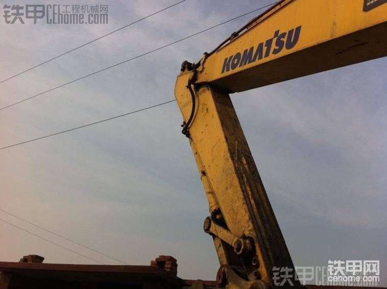

         这样居然能防止漏水,由于是村庄里面,所以作业的时候要注意上边的电线,村庄里电线很多!
    不论是行走还是作业,千万要注意,在村庄不管是作业上方还是地面,不注意不行。
