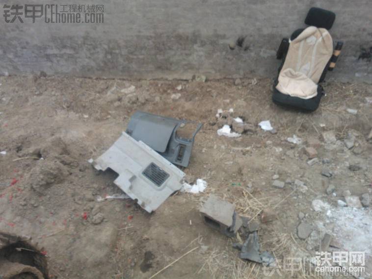

       第一步,把驾驶座先拆掉四根螺丝应该是13-15的扳手,再就是连在驾驶座上的安全带两根,在驾驶座后面的左下方。

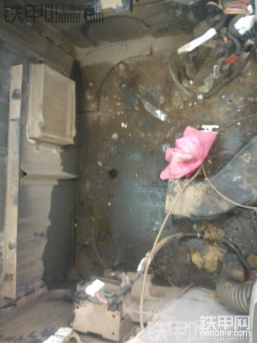

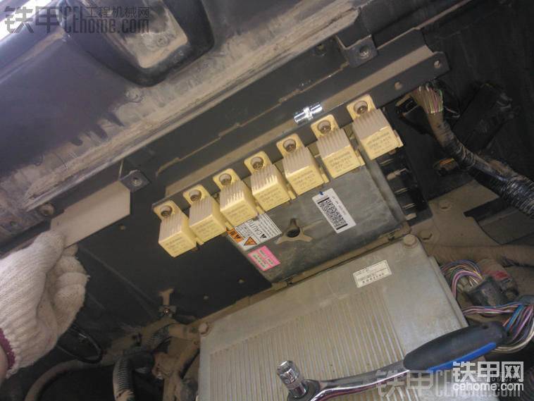

       第二部,拆卸后面的储物箱,【七根螺丝】这个应该很简单,13的套筒,搞定  储物箱前面的那块立着的版子也要拆掉【6根螺丝】

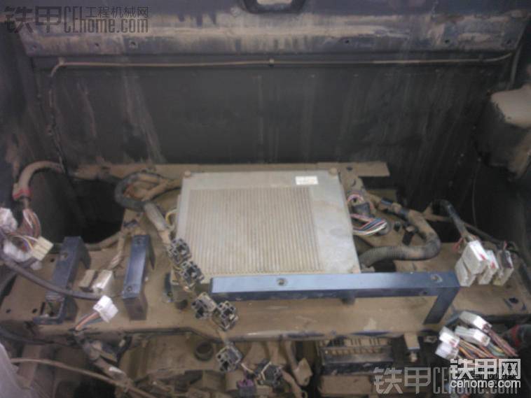

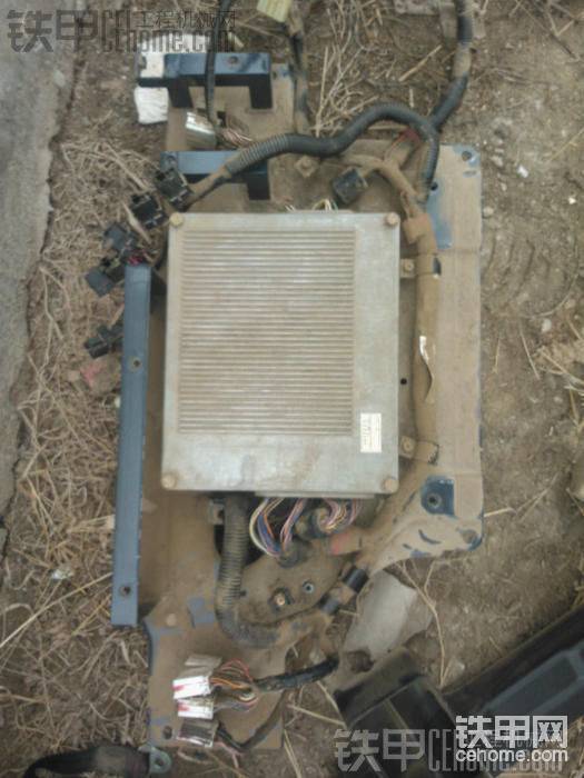

       第三步,拆卸发动机主板【四根螺丝】,和继电器。拔下插头,连同后面的固定板也一起拿掉,

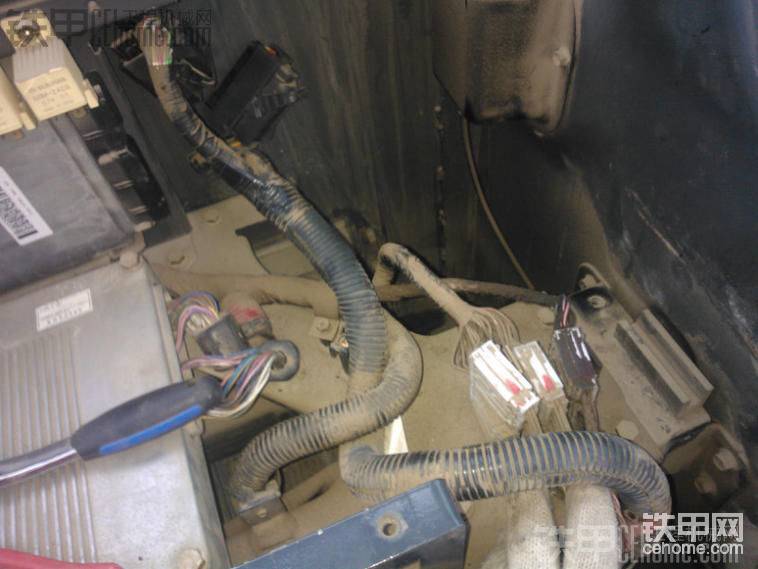

       第四部,拆卸主控制版和室内线束室内线束是固定在底板上的【六根螺丝】,所以没必要单独拆室内线,只要把左右的连接插头拔掉即可,

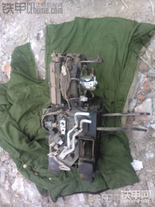

       第六步。拆风机总成,【六根螺丝】
       就此驾驶内拆卸完毕,下一步就是把风机搬出驾驶室在外面在继续拆,先把空调小水箱拆掉,才能把蒸发箱拿出来,拆蒸发箱是从风机底部拆卸的,【拿下来之后一目了然,在此就不做解释了,拆开之后一目了然】
