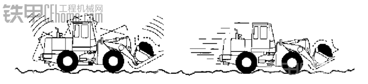

首先来分析一下行驶过程中造成颠簸的原因:
 装载后行驶过程中由于铲斗满载,加上配重的作用,整车就会以前桥为支点,形成一个类似于杠杆的工作机理。在运输过程中,动臂油缸无动作,动臂、动臂油缸、前车架此时类似于刚性连接,由于路况和轮胎的作用,整车就会以前桥为中心进行摆动,有时甚至造成后前脱离地面的情况,驾驶员此时身体随整车摆动,操控困难,驾驶舒适性很差。

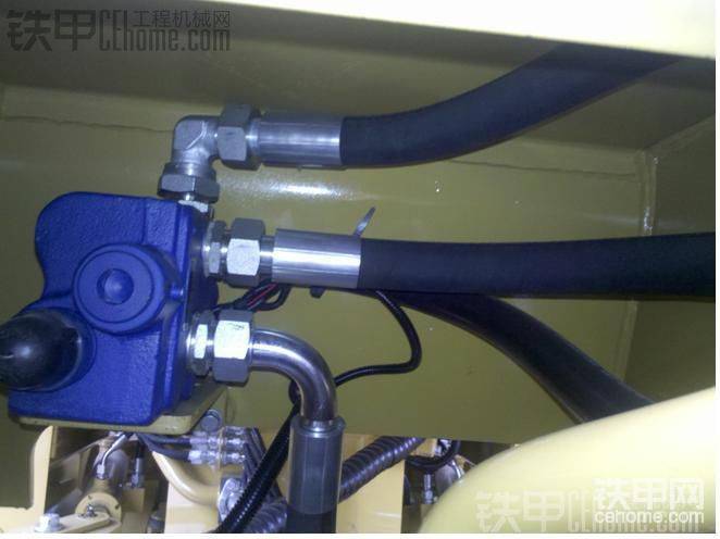

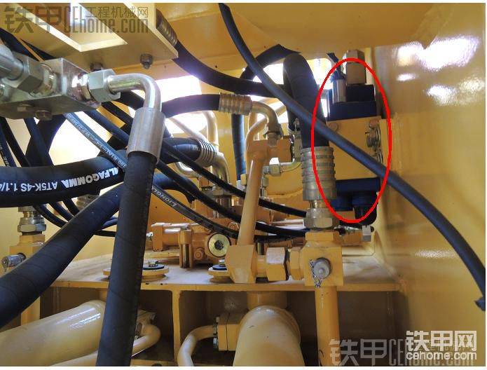

上图中红色的部分就是所说的稳定模块阀,这个阀块基本上都是布置在前车架,在多路阀的旁边。
上图是不同机型该稳定模块阀的布置位置。

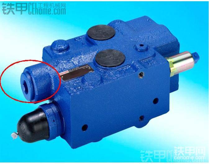

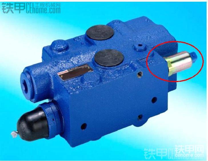

上图是该阀的完整的外形,图中的这个阀是力士乐,目前还有的品牌为PARKER,还有一些小厂做的集成阀块,也能实现上述的减震功能,但都是不是主流,市场上配置的基本上以力士乐和PARKER的为主流。

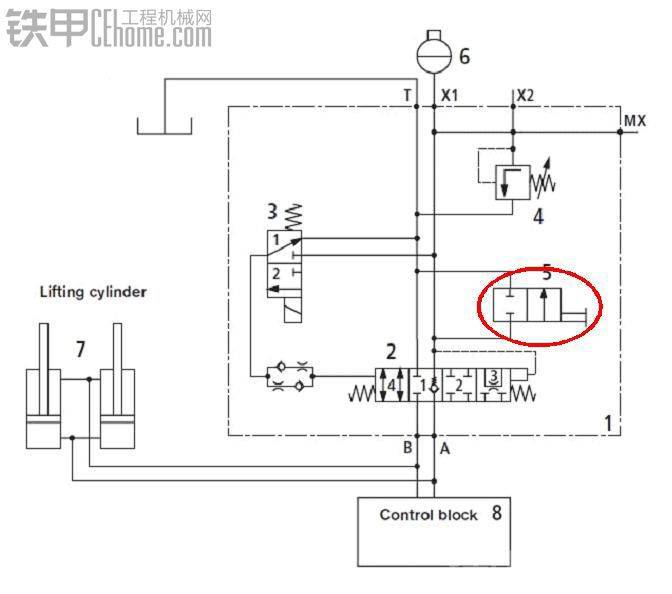

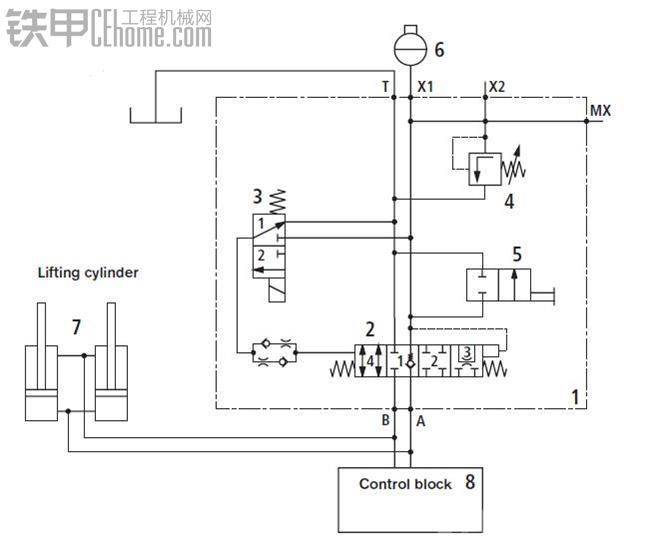

上图是稳定模块的原理图,在此我们做一个简单的原理分析,以便大家了解其工作原理。图中1为稳定模块阀,6是蓄能器,7是动臂油缸,8是多路阀。
蓄能器充液:A口接动臂大腔,B口接动臂小腔,T口接油箱;当提升动臂时,从多路阀进到动臂油缸大腔的油液同时也经稳定模块的A口,经过阀2的单向阀进入到蓄能器中,实现蓄能器的首次充液程序。
图中红色圆圈部分的阀3是个电磁阀,用来控制RIDE CONTROL这个功能的开、关,目前图示状态为功能关闭状态。
图中红色圆圈部分即为上文中所说的功能开、关电磁阀3。

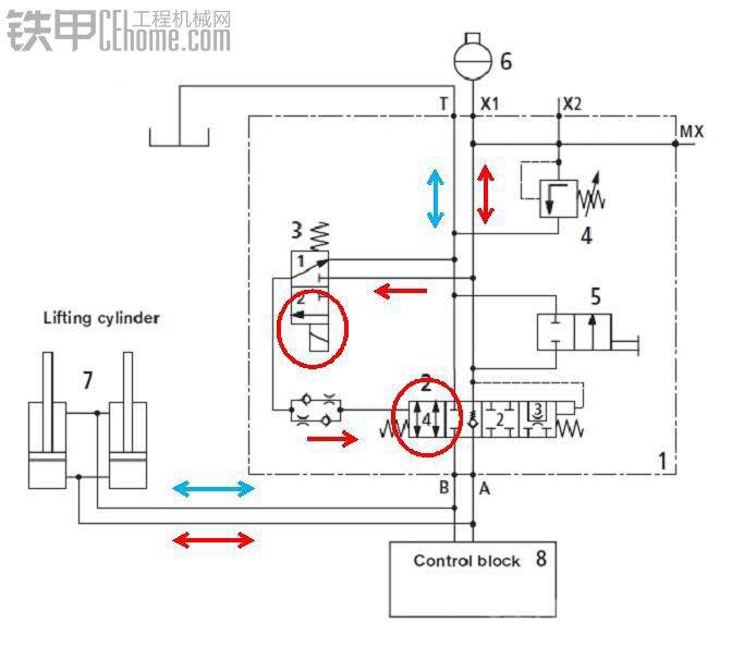

 稳定模块工作状态:当行驶速度达到设定的速度时,比如5km/h,电磁阀3得电,电磁阀工作在图示位置2,此时蓄能器的油液通过电磁阀3推动阀芯2向右运动,从而是阀2工作在图示红色圆圈的位置,提升缸的大腔与蓄能器接通,提升缸的小腔与油箱接通。
这个时候,动臂前车架的刚性连接接触,动臂及铲斗随着路况的变化而上下运动,当向上运动时,蓄能器的油液充进动臂油缸大腔,将油缸顶起,油缸小腔油液回油箱;当向下运动时,动臂油缸油液充进蓄能器,油箱的油液流进动臂油缸小腔,从而实现在行驶过程中类似于浮动的状态。

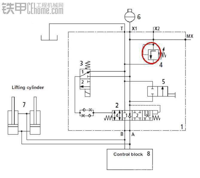

上图中红色圆圈部分序号4是一个溢流阀,当蓄能器中的压力过高时,溢流阀打开卸荷,保护系统不受破坏。
图中红色圆圈部分即为上文中所说的溢流阀4。
上图中红色圆圈部分序号5是一个紧急放空阀,可以实现手动将动臂下降的功能,向左推动手柄,动臂油缸大腔即回油,动臂自然下落。
图中红色圆圈部分即为上文中所说的紧急放空阀5。
