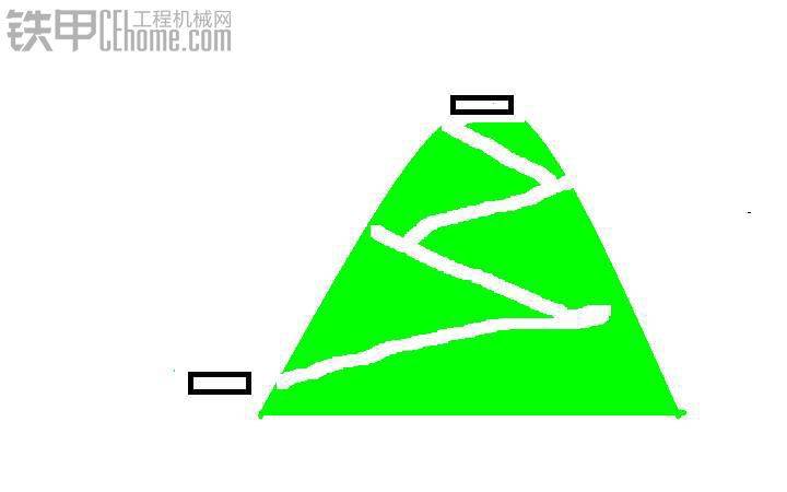

1.揭盖山(扒山皮)或者清泥巴!其实就是把山顶上的泥巴搞掉,好让炮工打眼!揭盖山最主要的就是怎么修路爬到山顶上去了,只要爬上去甩方就不用我多讲了吧!谁都会...       所以我们就来讲一下爬坡!
如图!在上山之前要看看山的形状,山多半都有一个特点,有一面要缓一点 在条件允许的情况下我们就从缓的那一面爬·随便扒拉扒拉就上去了! 但不是所有山都像这样 .....
如图!像这种山型,就只有走Z字型路线了。当然也可以走盘旋型,    这种走法 要注意(修路时填方处的泥巴是否稳定,靠外的一面一定要比里面高这样才安全)很多小细节我说不上来,自己干过就知道了!安全第一!

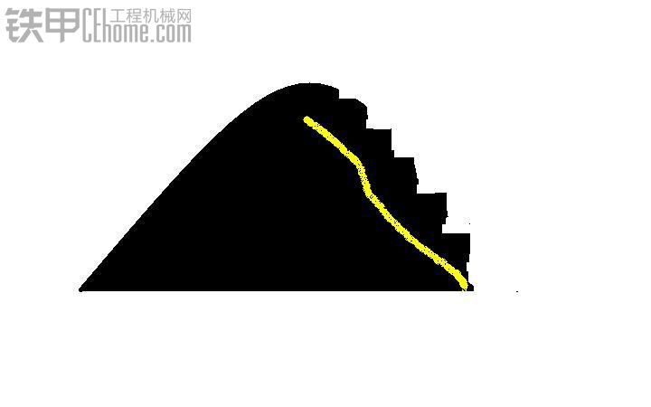

如图!这种就是梯坎型!(小弟画工有限,应该看得懂吧)这种就需要挖掘机开到每一个梯坎上去把石头甩下来!,(图上黄色的是路)注意事项,头顶上的符石,(先用斗都清除掉再往前走)还有脚底下的松石,(确定挖掘机开上去是否稳当,)然后依次从上到下把石头清完!安全第一
