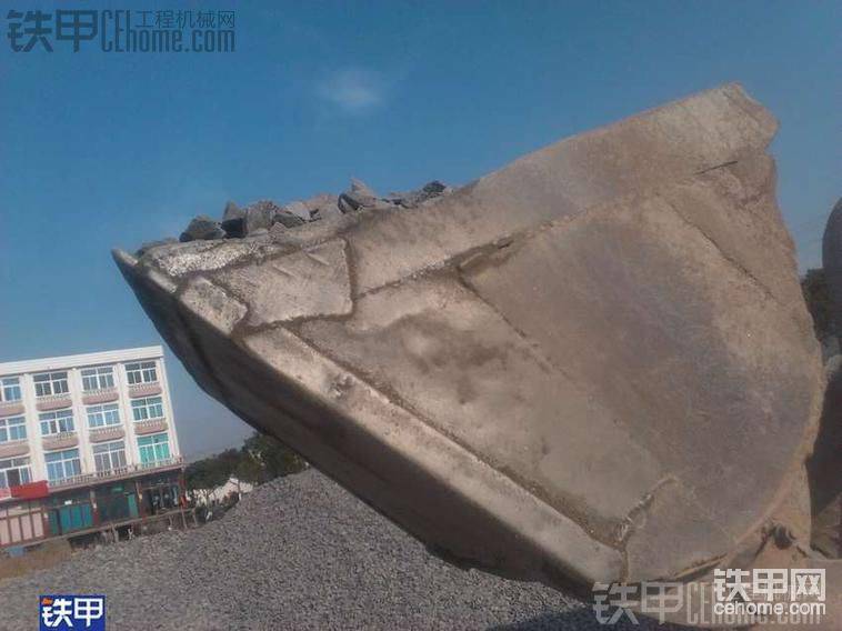

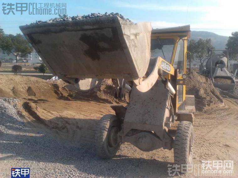

料斗工作一般铲石子,满载可以铲大概1000斤左右。算是标准斗。前部,刀板为汽车钢板,很耐用,一年一个足矣。
在焊接时,侧边焊两个三角铁,比较耐磨,斗子有点破了,都是拼上的,底部换过2次了。边部换过2次。。。

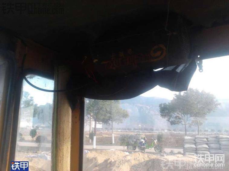

开铲车无聊时,放点音乐也是不错的选择,只可插优盘和收音功能,主要是为手机充电为手机和听收音机,插卡很少用。风扇必不可少,不过现在这温度只有休息中了。

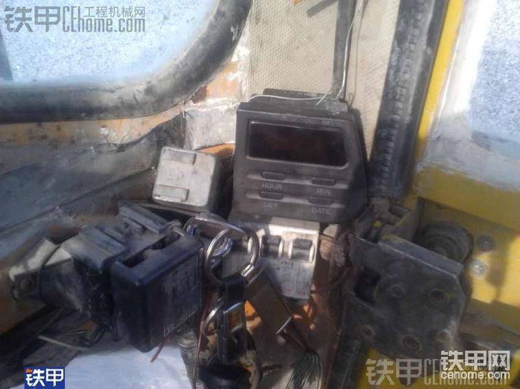

看到红色按钮了吗?先进吧?一键式启动,思路来源与轿车,灰常好用。
把一堆电器都移到这里集合了,看到那个表没有?可以显示电压。空闲时自己动手搞的。

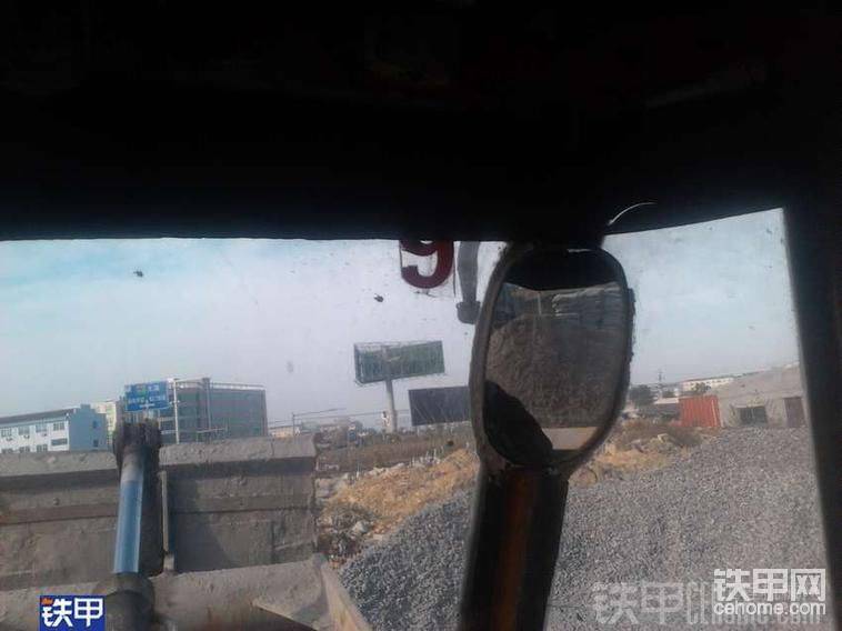

这个很有必要的倒车镜。不用扭头了,脖子免受罪。
音响放到上面,要比下面舒服。你懂得。呵呵。

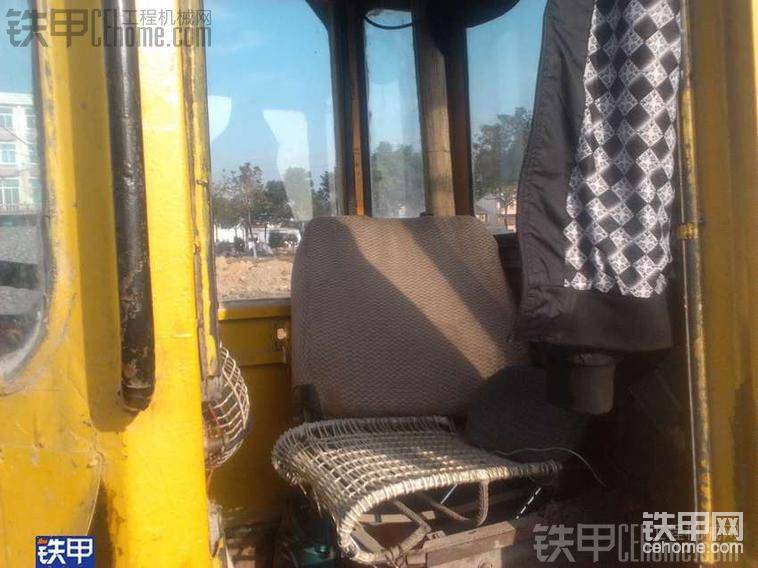

自己做的座椅怎么样?样子不好但很实用。闲着没事躺一会,挺惬意的。在配首小曲。爽歪歪。小铲就算了,大铲车几十万的车,特别要说的:希望各厂家在设计时多考虑装载机驾驶员的感受,如果可以90度旋转,靠背加长,这样不会让更多的装载机司机感到很累。可以躺一下休息休息。中午时,起码可以睡一会。这样也不会增加多少成本,更体现人性化,好歹几十万买的车,休息的地方都没有,天天坐的腰痛死了,应该让设计师体验一天,特别要说有些大厂家,竟然配那种矮座椅,真是坑爹。如果我是30--50的车我自己老早改成那样的了。司机会感到非常舒服,大家说对吗?

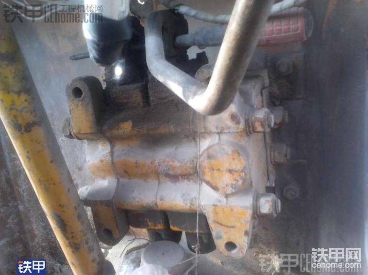

分配阀,原装的,不漏油滴吆。

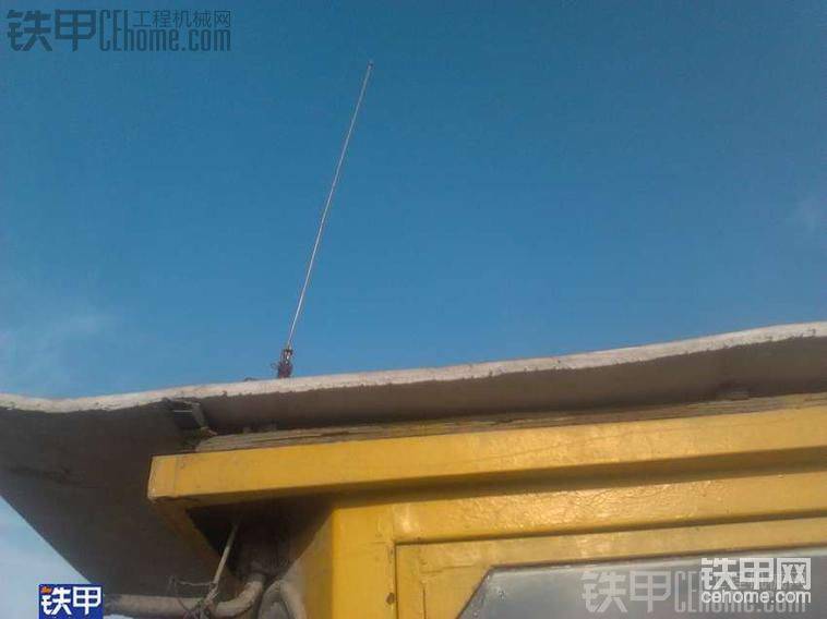

这就是就地取材的隔热层,上面是做鞋的泡沫底,下面加高了2公分木条,这样可以通风不易导热。夏天绝对绝对不烫的。在配上我的“专利”黑丝小窗帘。都是夏天必备。不过现在有点用不到。{:soso_e113:}高高树起的不是“避雷针”{:soso_e151:}。而是天线。

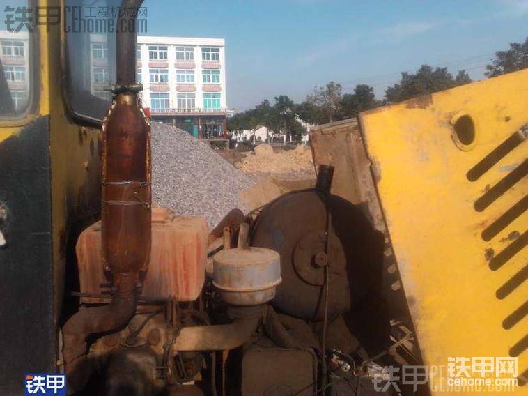

发动机配备:常柴24马力。对小铲车已足够用了。而且关键省油啊,谁用谁知道。
大家注意到发动机边上有个圆的家伙。是什么?以前由于原车油箱太小,每次加油百元左右,天天加油烦死了。呵呵,自己买的压力罐改装的油箱,现在可爽了,每次加400元左右,大概一星期不用加油了。看到竖着的管子没。那是自己弄得专门看油的。这样不用每次打开看了。也很方便。但此动力有以下缺点:1.摇臂易磨损。建议厂家在中间割一道缝,这样可以压得更死,不宜磨损。2.整机漏油非常严重。内部压力太大,造成的。需加大废弃孔。就可避免。以上两条,是我这几十台的通病。新机2--3个月就这样。望厂家注意以上两点。特别注意,发动机也就1年多左右,就要大手术,把磨损的零部件换掉,特别是机油泵。每次必须换掉,不能因小失大。俺我们的工作量,500天左右如果发动机烧瓦,建议直接报废。在修起来也不怎么好了。多台维修经验,不要得不偿失,换一次曲轴要好几百,就不如加点钱买新的了。一台发动机才3000元。这样算起来,1000多元就可买新的了。

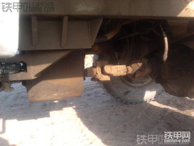

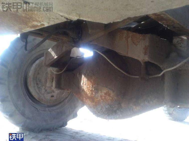

后桥摇摆架,也叫马鞍。设计太差劲了。是通轴的。很容易磨损。我以前两轴的,非常好。

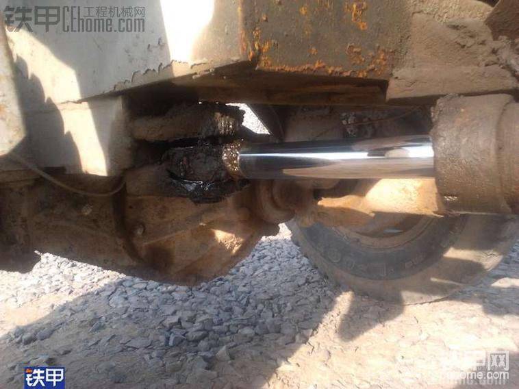

铰接处,原装的没动过,这就是经常打油,保养得回报。以前用三个螺丝固定的易自转,现在我就是把那个轴固定死了,避免不必要的磨损。总体设计的还是不怎么好。
