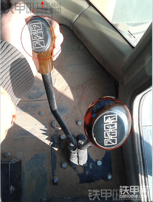

我第一次装车是这么操作的,如图:

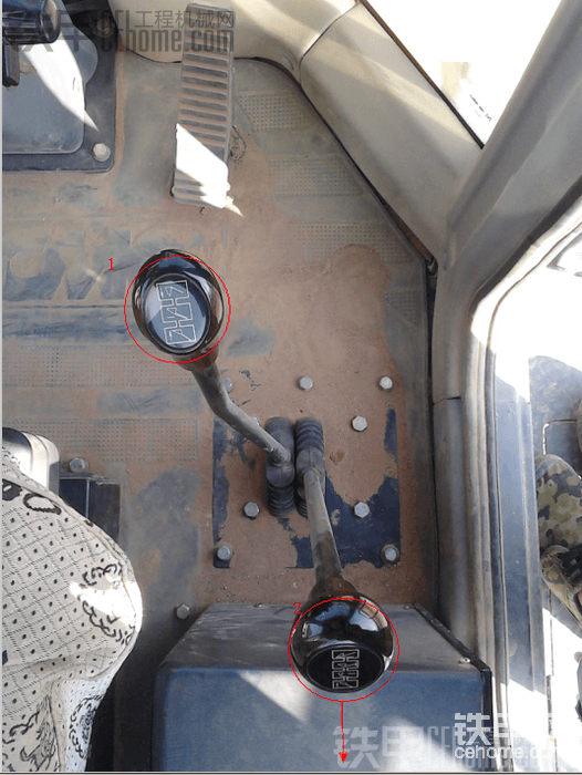

图一中1是铲斗操纵杆,2是大臂操纵杆。图二是操作顺序,我刚开始开的时候是先把大臂升够位置,然后回到中位,再操作转斗操纵杆翻斗,每次都会装偏了,或者撒到车箱外边,不过慢慢的就会熟练了,然后装车速度就可以稍微快点(几乎每位师傅第一次装车都是这么操作的)。

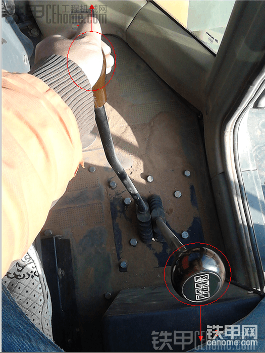

慢慢熟练了就可以这样操作,如图
前面说的装车动作熟练以后就可以连贯操作了,可以边升大臂边翻斗,如图中操作,铲满料倒车车身摆正以后就可以边升大臂,适当压住刹车,铲斗快接近车厢就推动转斗操纵杆翻斗,然后车身继续往前走一点,料快卸完的时候就把大臂操纵杆回到中位,然后把斗收起,倒车,就行下一铲的铲装(提示:这种连贯动作速度不能太快)

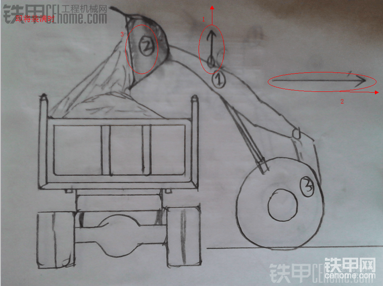

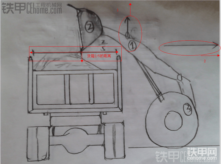

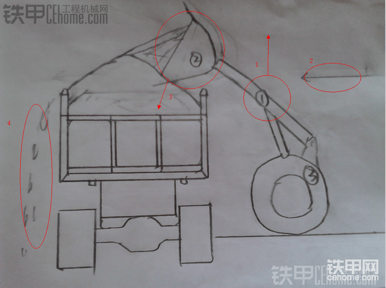

装第一铲时,如图,图中数字代表3个步骤,数字1代表大臂提升,数字2代表车身前进,数字3代表铲斗翻转。图中3个步骤同时进行,料卸完就继续下一铲的铲装

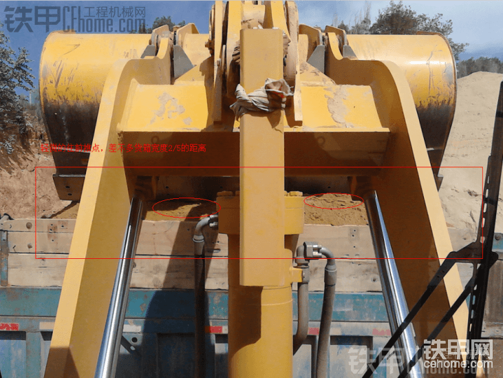

如图,目测铲斗的刀口在车箱2/5位置的正上方的时候车停住,大臂提升,料卸完收起铲斗,然后倒车,继续下一铲,为什么要在货箱2/5的位置停住呢???因为卸料的时候高度比较高,加上料的惯性,料就会往车的一侧滑,如果在车箱的中间就可能装偏了。

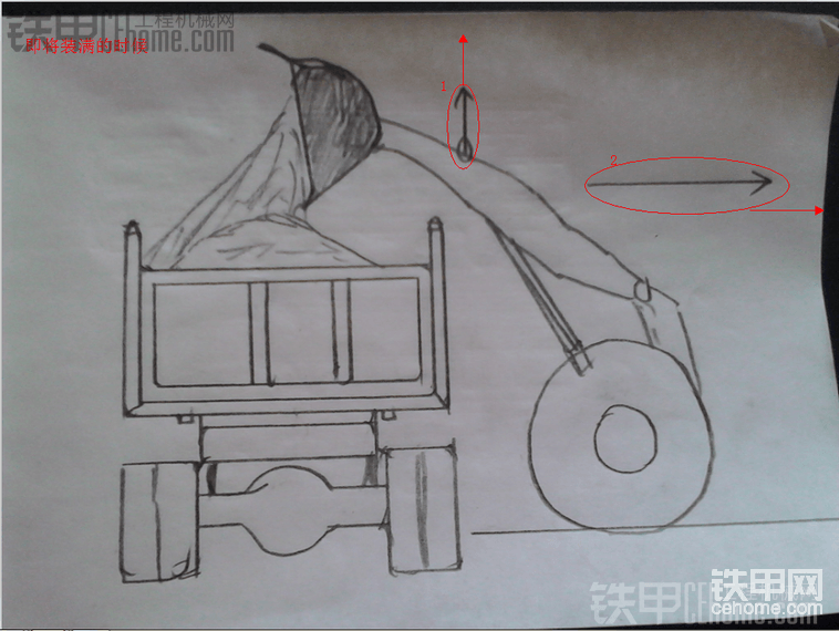

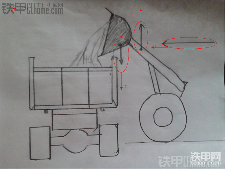

如图,装到快满的时候,如图中的步骤,铲斗在这个位置的时候聊差不多卸了一半,这个时候提升大臂,剩余那一半料就会滑到车箱空着的这一侧,这样差不多就会装的很均匀,不会偏了。

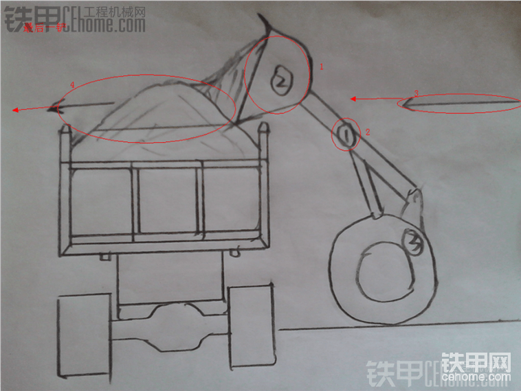

如图,装最后一铲的时候,这个时候是最关键的时候,既要装满了,又不能撒很多料,如图中,铲斗倾斜一定角度,大臂不动,然后向前推一点,差不多推到货箱2/5的位置,在这个位置既不会撒太多料,也不会装的不满,推到这差不多这个位置的时候另一边差不多就满了,然后就提升大臂,慢慢的上下摇动铲斗,再慢慢后退,把铲斗中剩余的料抖下来,记住一点不能撒太多的料出来啊,如图中车身一侧圈中,撒太多下来可能会埋住车的轮子,还要麻烦清理场地。

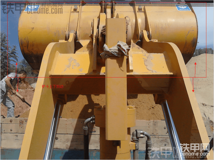

如图,如果装不是很高的车,最后一铲的时候可以直接抖下来,铲斗来回摇动,这样可以装的更尖,更满,但是一定要适当的加一点油门,不然抖不下来,怠速小的车可能会憋车。

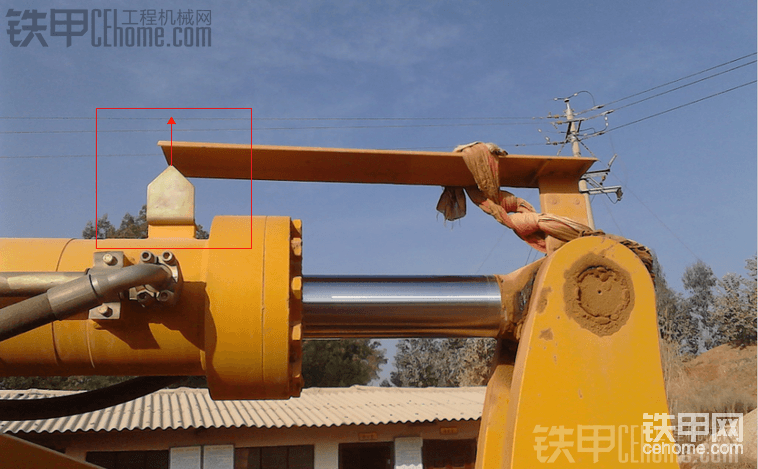

如图中,现在的车几乎都有转斗油缸的保护挡板,这个挡板的功能有两个,1是保护油缸不会被落物砸到,2是可以显示出铲斗地板的倾斜度。我这车没装斗齿,所以铲斗倾斜角度稍微大一点才会铲的比较平整,挡板超出刻度会多一点,装斗齿的车挡板就应该和刻度对齐。

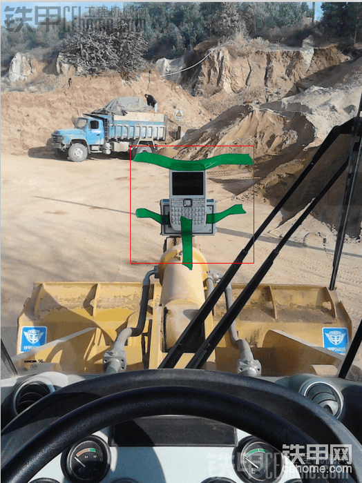

我是这么固定手机拍视频的,借鉴了宝马装载机的方法。
