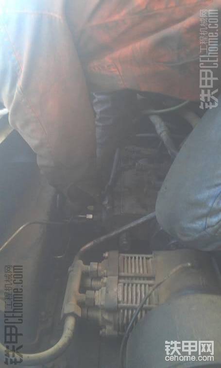

昨天中午工地下了场中雨,把工地路面都淋湿了,在家就打电话问要不要上班哦,他说等电话吧,好了,先在家呆着吧!后来没有打电话来。今天要上班了,到了工地后,那个指挥员说拉土车全部司机回家啦,可能是昨天下雨了没有上班就回去的,看看老婆、孩子,还有是成年人都懂得,不解释,嘿嘿........不用做事,刚想骑摩托车回家哇,他又说先去取土的地方修下路吧,那就去呗,修完回家玩了一上午,下午准备上班,两点到工地,还是老样子啊,填土方,由于上面倒了一层土了,直接开上先大概的推平一下,因为不用填很高,所以,推完后,有凹坑的地方直接再倒土整平就行了,这样也可以保证平整度更好。推着推着指挥员过来说那边要高点,不用推那么低,脚一松,车子就熄火了,再启动,哎,怪事了,怎么打不着火了,打了几分钟,还是启动不了,启动也不是没反应,风扇叶都有转,不存在没有电的现象啊,油也是早上才加满的,也不会抽空进空气啊,指挥员就在下面看,叫我再启动看看,还是不行,于是站在电瓶盖板上仔细,检查什么原因导致车子启动不了的,仔细检查了几分钟后,发现,打气机和高压油泵的连接轴处的,橡胶垫磨损严重了,可能导致了火位跑偏,不正,才启动不了的。

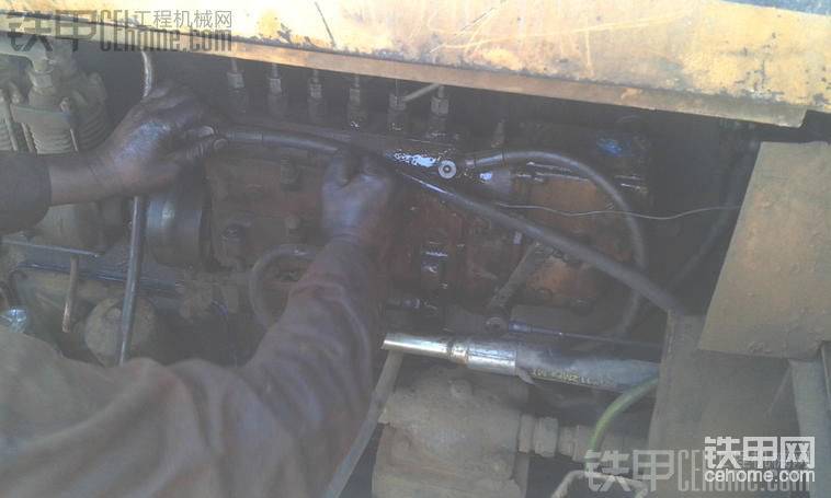

说到火位,火位有快慢之分,慢了会出现发动机启动困难、动力下降、水温升高等现象;快了的话发动机出现如爆燃、敲缸,积碳增加,油耗上升。我开的这台车,上次换过一二气缸盖和活塞后就是火位没调好,好像是快了,一加大油门发动机就哒哒哒的好响,还有油门踩到一半踩久了后,也会这样,哒、哒、哒就像老人喘气喘不上来一样,听得人都会起鸡皮疙瘩一样。声音又大,唉.......找到问题所在就打电话叫修车的过来了,一会儿工地修车师傅就来工地了,之前看到喷油嘴上端的小螺丝又漏油了,漏得还挺大的,叫他带了几个垫片,换上去后不知道怎么,修好干了十几分钟还是能闻到很弄得柴油味,下来看又没那里漏油,唉,先用着,出了问题再说了。

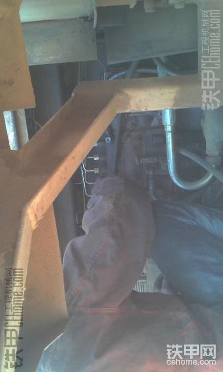

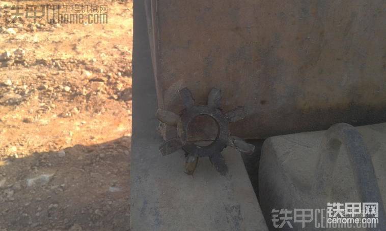

就是这个连接轴的橡胶垫磨掉两块了,导致火位偏移打不着火了

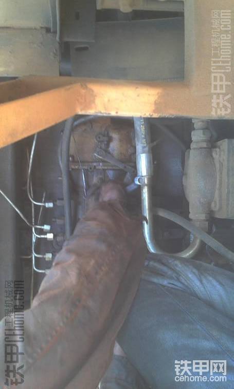

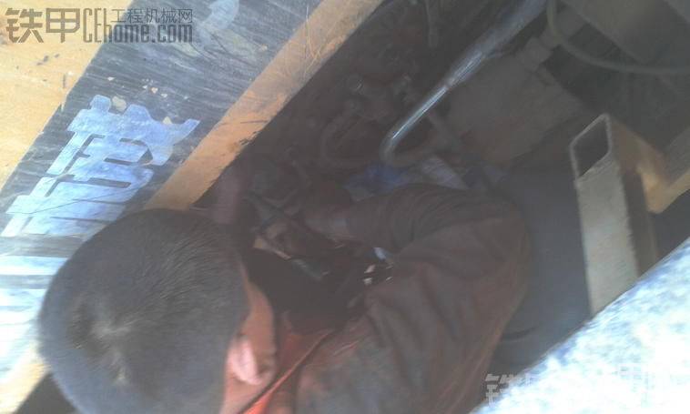

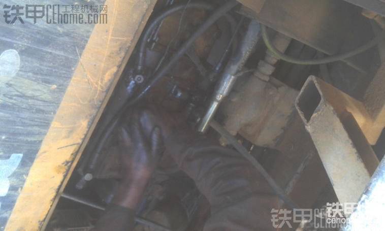

依此把全部高压油管、油泵固定的四根螺丝先拆掉,拆掉后把高压油泵移到一边,拿出已磨损的橡胶垫

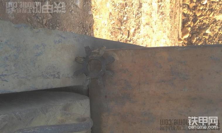

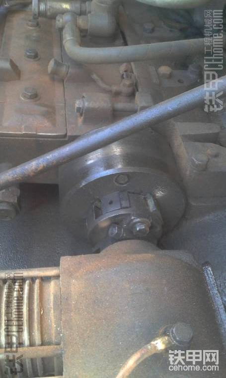

拆出来的橡胶垫,已经有两块破损了,其他的也有部分凹陷下去了

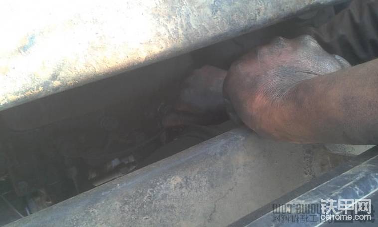

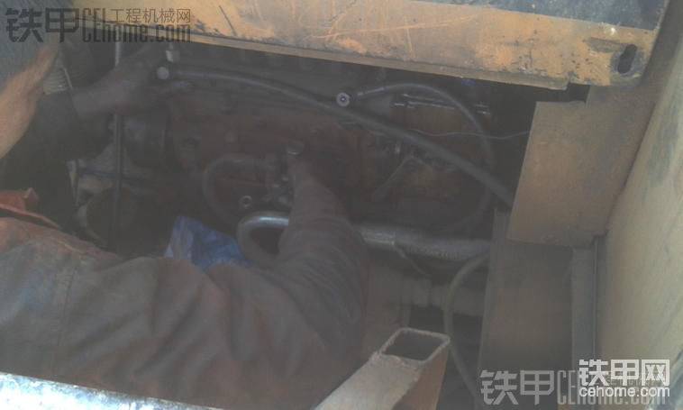

正在对接连接轴中,这时对接要幅度不能很大,不然火位就会偏离很多了
对好了连接轴后就把高压油管、油泵固定螺丝、以及油门线装好就行了

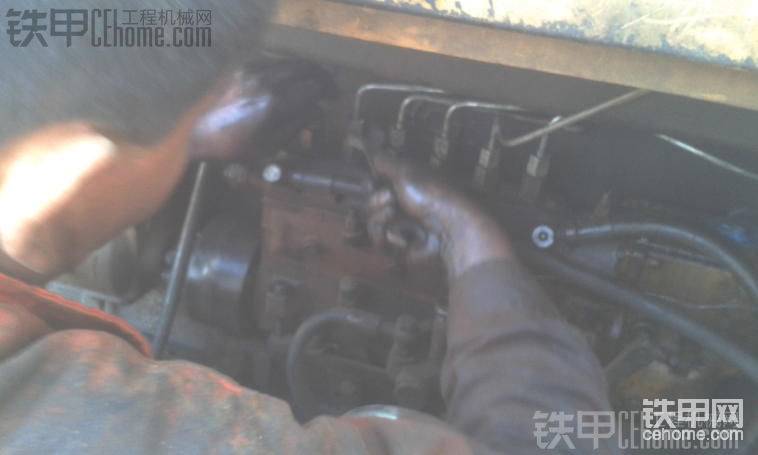

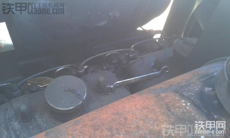

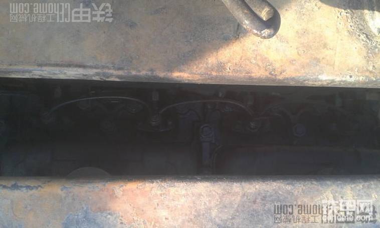

这时是换喷油嘴螺丝垫片的时候,是第三缸和第四缸喷油嘴螺丝漏柴油的,垫片是那种铁垫片外圆是铁内圆有一圈橡胶的,垫片一般有:塑料的、铜的、铝的、铁的、还有就是铁加橡胶的,各有各的好处,这里就不一一解释了

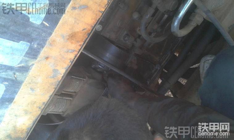

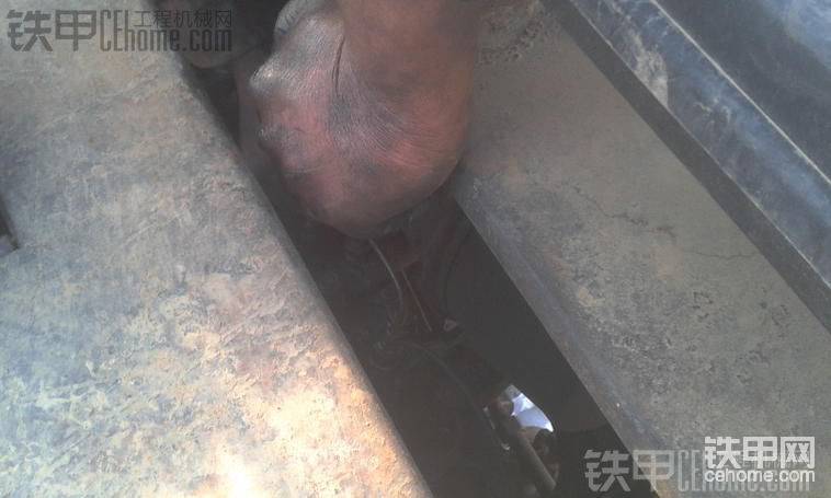

这是装好后启动试机,还启动不了,一边排空,这里说道排空气,有些司机不知道要先拧那个螺丝,首先,只要从柴油箱一路跟着过了柴油滤清器,现在的车都有粗滤和精滤,一定要经过了滤清器最后连到高压油泵那的那个螺丝,高压油泵有两根油管,两个螺丝都可以,虽然说现在的铲车配有自动抽油器,但是就是再怎么自动的,柴油箱空了的话都是会抽到空气的

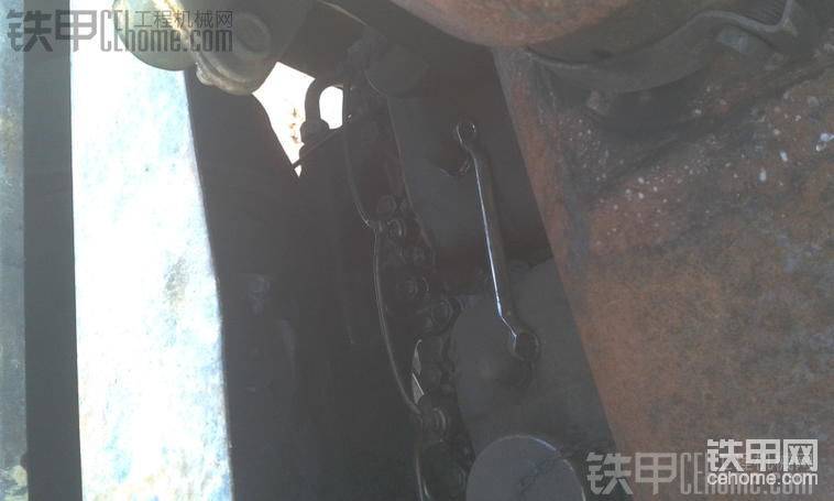

一边排空气还是启动不了,就把连接轴那里的两个小螺丝松了,把油泵接口处用手拧一点。最后再装好时,火位对的比之前要好很多了,谢天谢地,耳朵不用再那么受罪了,听声音都听得出来,没有了以前的那种一家大油门的哒哒声了

是不是上柴6135k9a发动机,你说的这个垫我们叫“八爪垫”如果虽然是橡胶材质但也不能总坏,建议你检查一下高压泵座,和气泵轴承,换他钱不多但是费事,还是彻底解决的好,你所说的火位应该是供油提前角吧,6135k9a应该是29-32度,连接盘和飞轮的刻度比是1比3 ,调整供油提前角最好是看飞轮调整,之后再根据经验确定提前还是延后,调整好后再看飞轮刻度会判断出其他故障,这一系列都是相辅相成,互相关联的!还是细心一点的好,有一句话就是,车破到一定程度就没法再破了,修好一样用!
