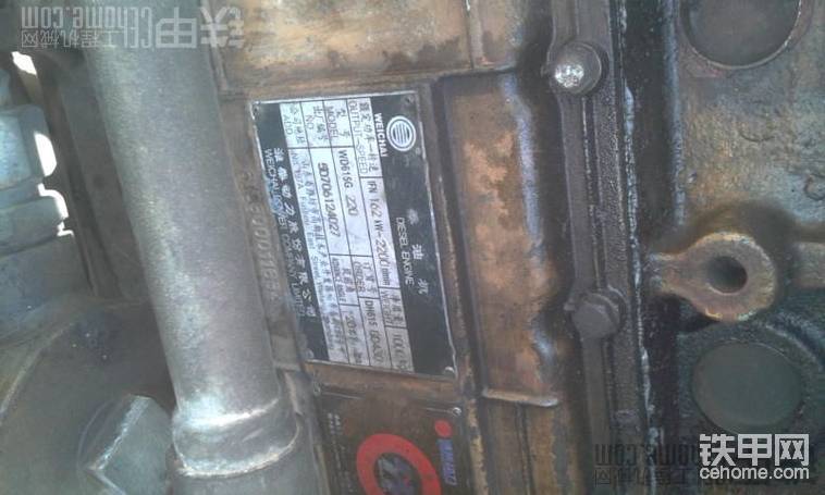

      这台龙工850其实是拼装车,什么是拼装车?就是比方说这车的铲斗、车架驾驶室都不是原装的,这样的就是拼装车;车上连一块铭牌都没有,也有这车原先的铲斗报废了,就换过了另一种铲斗也说不定,但是概率很小,按理来说一个铲斗都报废了,那车子还能有多好吗?但是我在搅拌站开过的晋工755|||L也没找到铭牌,不知道怎么回事。现在就说下这车的整体部件是那些拼装而成的。首先,铲斗是晋工ZL50C的,铲斗是很容易区分出是不是龙工的,因为龙工的铲斗两个边角上方绝对不会是两边斜下去的,我知道的都是直的,发动机是潍柴WD615的,这款发动机还是不错的,就拿我以前在沙场开的那台晋工ZL50C来说吧,07年的车到12年愣是没修过,不要说不可能,连气缸盖罩的密封圈那油漆都没掉会是修过的吗,别跟我说,人家修发动机不要拆气缸盖罩的。

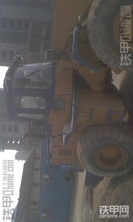

整车,车贴是我给同学贴上的

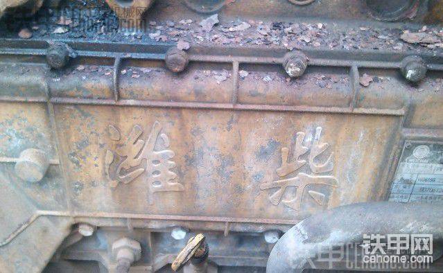

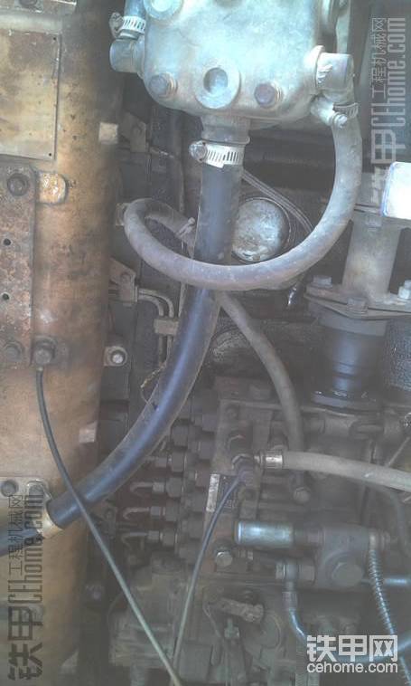

很显眼的潍柴两个大字

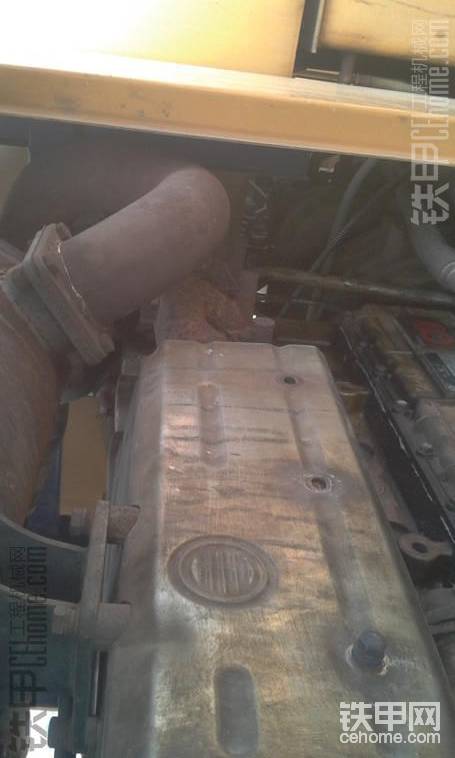

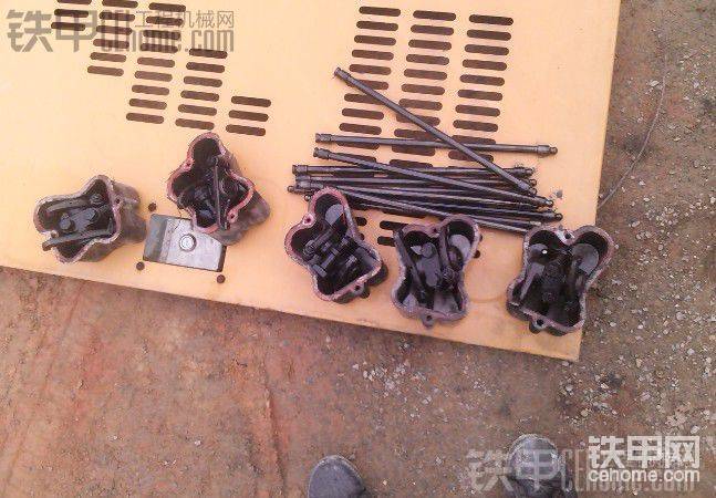

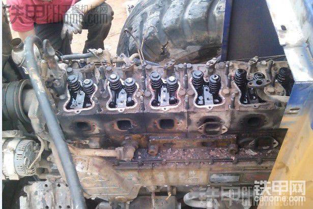

把气缸盖罩拆下来了,因为汽缸床都冲了,就必须拆气缸盖,所以气缸盖罩也一样要拆的
准备拆气缸盖了,这个气缸盖可不同我开的的那台烂厦工那样的,这个气缸盖是一缸就一个气缸盖的,我那台是两个气缸一个气缸盖的。

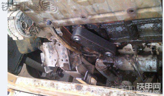

这个斜着装着的就机油冷却器了
只是换冷却器和汽缸垫还有马达齿,所以并不用吊发动机,只是把发动机罩两边的侧门和上面的拆掉就可以了。因为我不是本人在场拍的照片,不能直接的把拆装的图片全部拍下来。

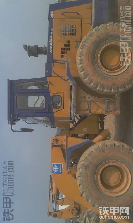

下面是修好了,同学开回搅拌站做事时拍的

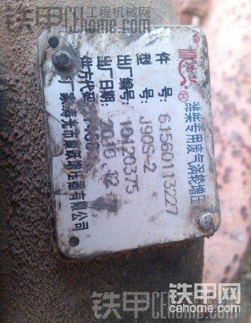

本来涡轮增压器是坏了要换了的,老板小气就没换了

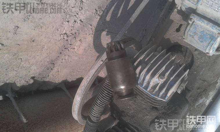

启动马达齿,居然打成这样了,真不知道,以前我同学是怎么把车打着火的{:soso_e113:}

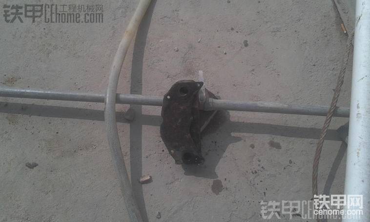

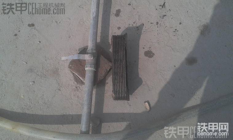

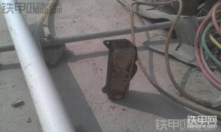

换下来的机油冷却器

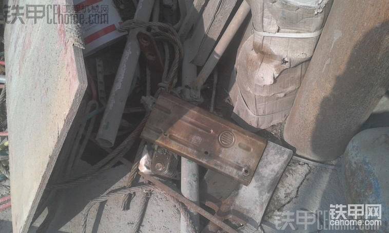

拆下来,螺丝断了没装上去的排气管挡板
