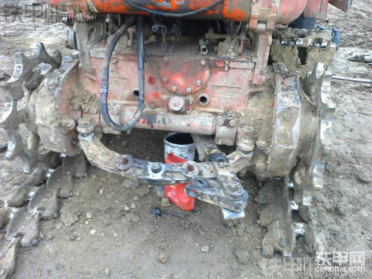

推了块平坦的地方.开拆.打掉链轨.不然喇叭盘上的螺丝没法下

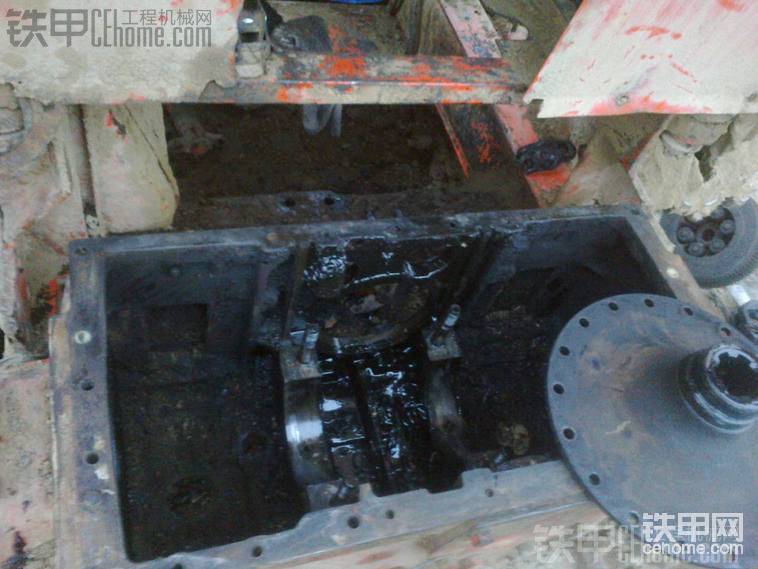

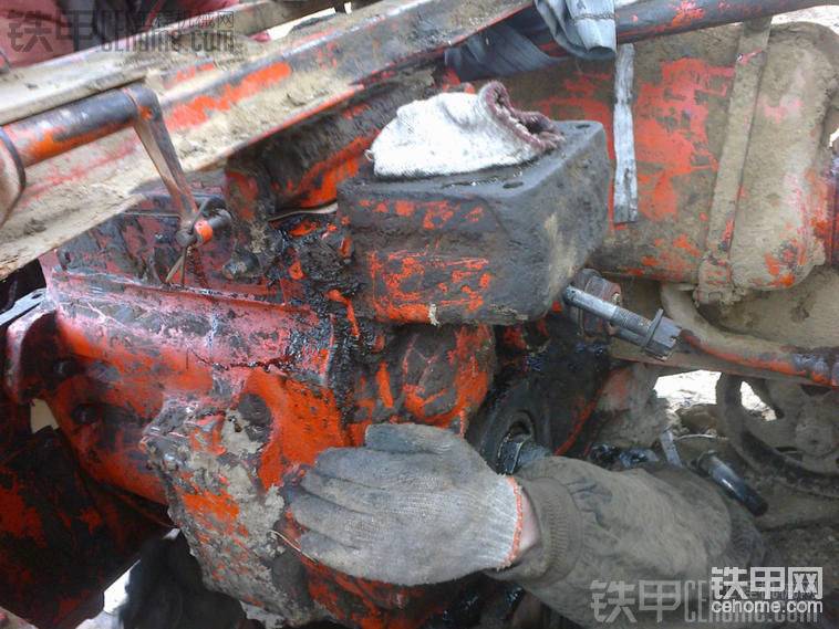

放掉齿轮油.真服了他.齿轮油像柏油一样稠.每次早上起车干活的时候都挂不上档.油太稠变速箱滑动齿轮都被粘在一起了...
这回看的清楚吧.真恶心.就这样了他还留着............{:soso_e119:}

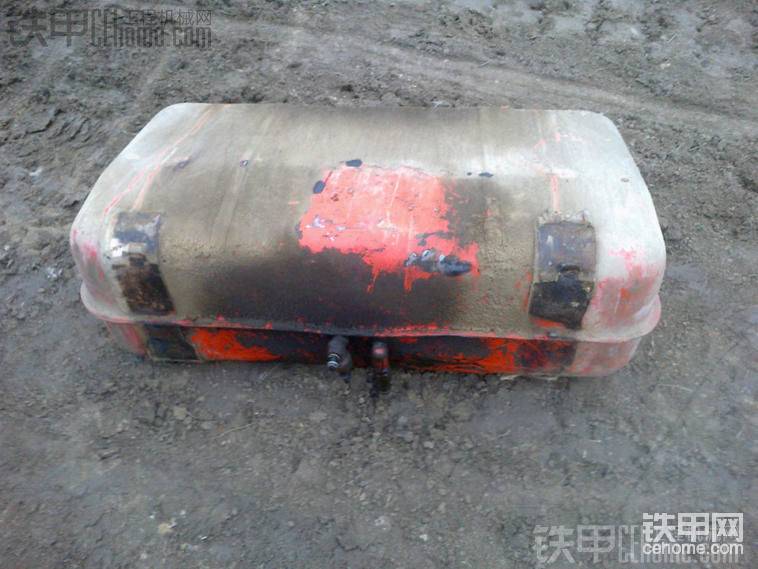

抽出油箱柴油.不然油箱抬不动.
抬下的油箱安静的躺在那里.

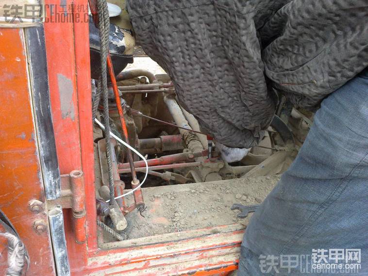

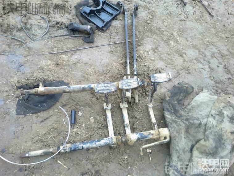

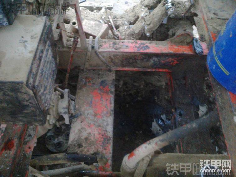

驾驶室操纵杆支架开拆.
一边凉快去吧.
液压分配器.很旧了.一天到晚渗油

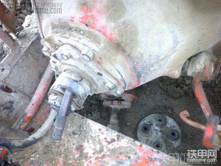

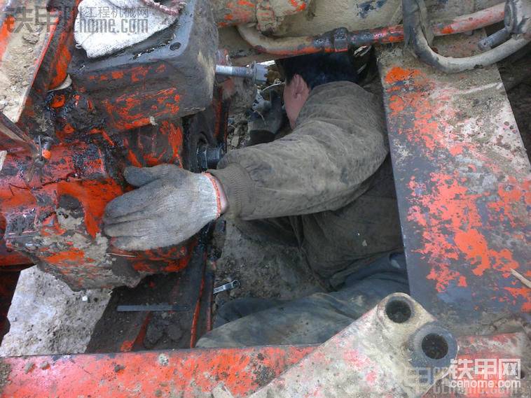

拆喇叭盘螺丝.说到这里不得不说东方红太垃圾.一个喇叭盘竟然能上18颗螺丝.上下那叫一个费劲.不能设计把螺丝直径扩大少少上几颗螺丝么.120的喇叭盘也才8颗丝而已.{:soso_e148:}

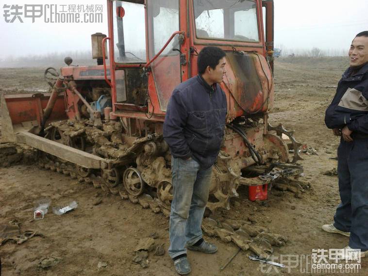

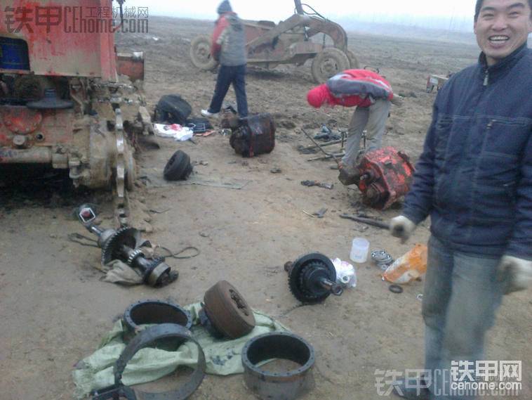

后桥已经被抬出.分解的支离破碎.看见了把.2根后桥轴.2个变速箱.这人听讲我拍照片传上铁甲特意露出两颗大板牙.凭良心说他真的比不笑还难看{:soso_e148:}
图片右下角就是喇叭盘.螺丝眼那叫一个小而密呀.
后桥轴、制动带、主动毂、被动毂、制动带

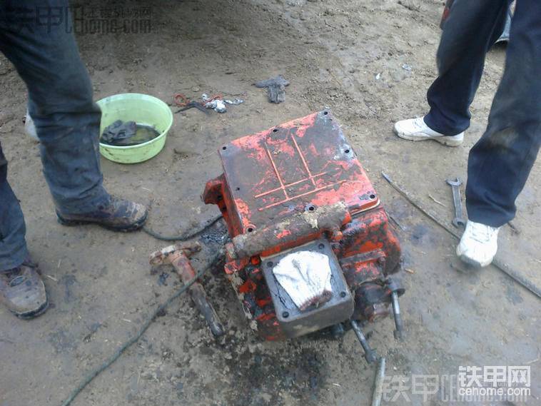

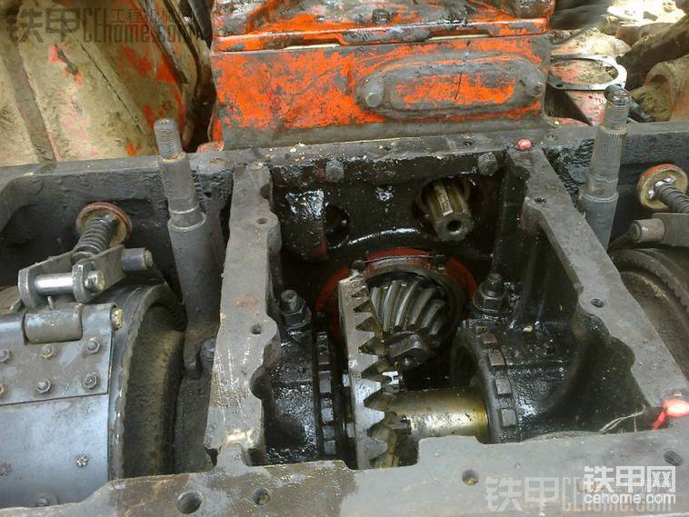

变速箱拿下.看见了吧.看看这锥齿齿轮还有一个好的么.由于还有个变速箱这个变速箱就不拆开了.因此也没能拍到里面的2档齿轮齿圈的情况.
被掏空腹腔.

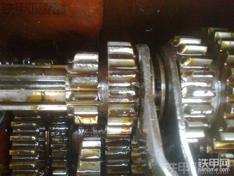

这个是我的那个报废变速箱.图中可以清楚地看到吧.从左到右从小到大依次是1、2、3、4档齿轮.1、2档齿轮是在一起的.3、4档齿轮是在一起的.我原来建议他换了1、2档齿轮.因为1档齿轮磨损的太厉害.1、2档又是常用的档位.3档齿轮虽然也磨损了但是毕竟没有1档用的勤.可以不换.4档齿轮完好.但是这哥们还是以省钱为主.不换了.只换了这根轴两头的轴承.真让人汗颜.....反正是你的车.你爱怎么修怎么修.坏了你自己倒霉.

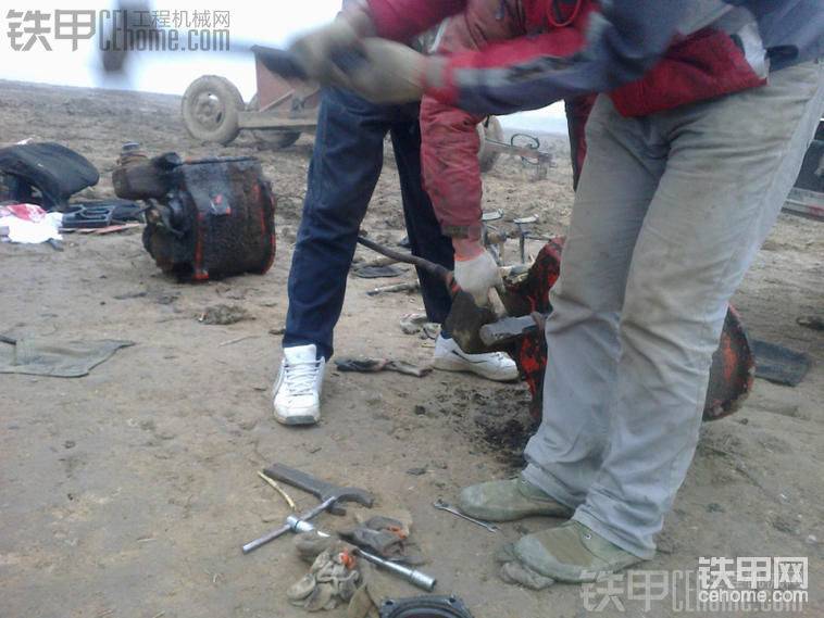

在换一轴两头的轴承.只要锤子挥的好没有轴承砸不掉...嘿嘿
好了.轴承换好了.准备往上抬了.

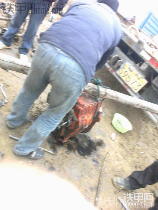

用力呀哥们..
嘿嘿、都在使劲.就我在偷懒给他们拍照.

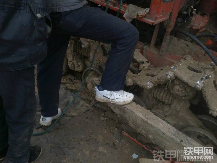

呼呼...累了.歇歇.腿这个动作很猥琐.黄狗射尿.....哈哈

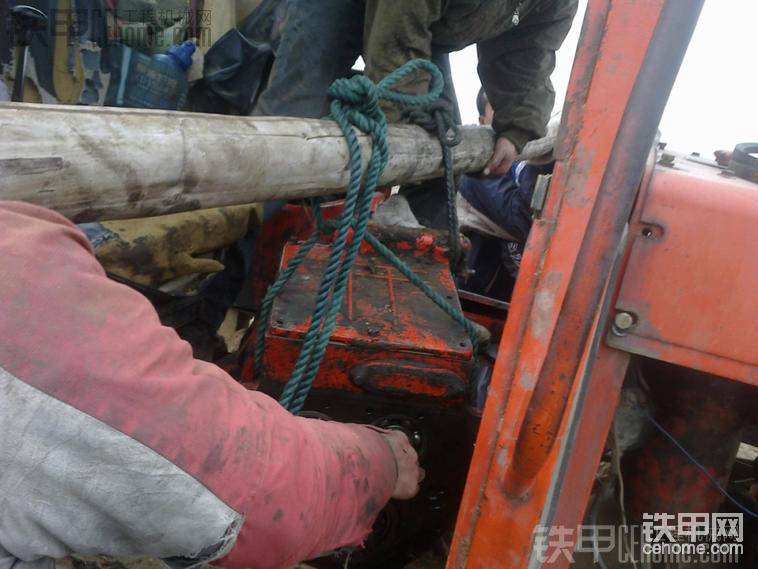

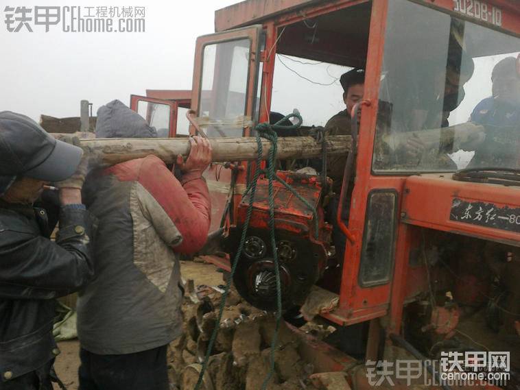

好了.进驾驶室了.慢慢往下放..
从后面用撬杠缓点劲.
好嘞!在这个哥们的不懈努力下!"捅“进后桥里了{:soso_e113:}.

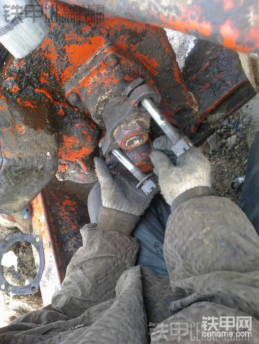

在通过加减垫片调整锥齿轴承间隙.图左边的垫片看见么.
喇叭盘油封.

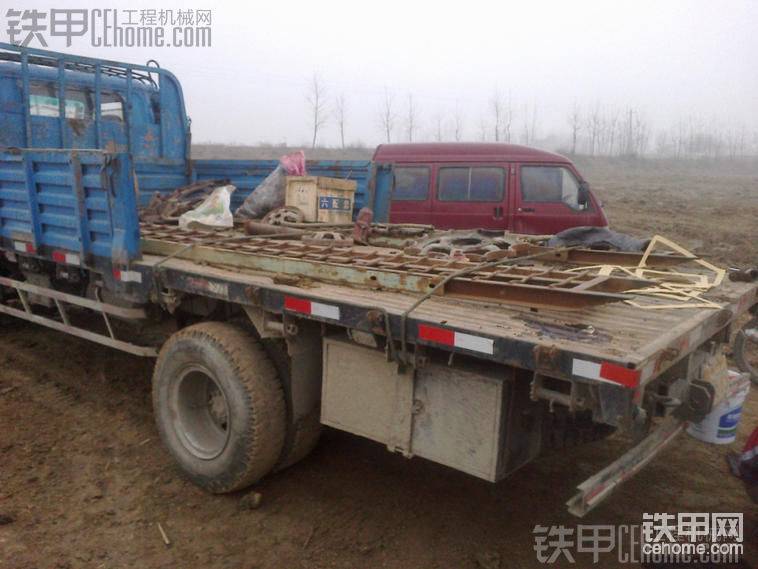

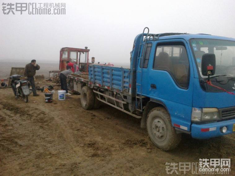

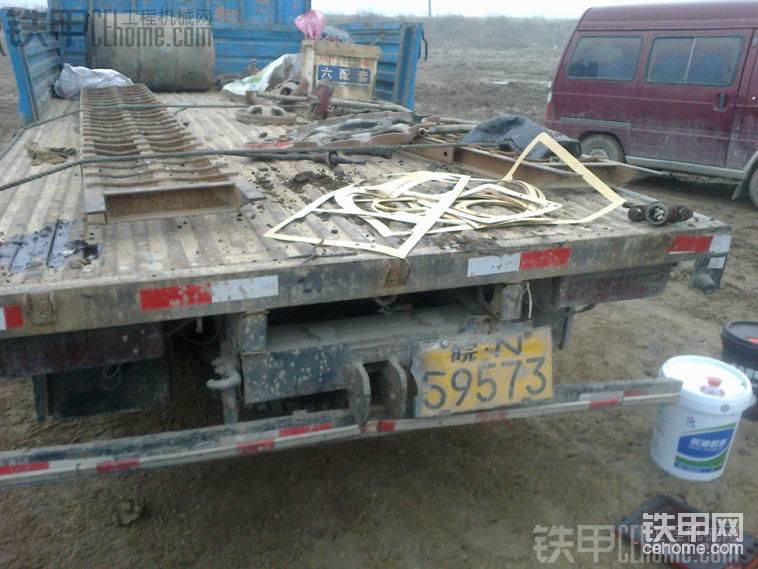

最后看看我们自己用的拖车.有牌有证的哦.4.8M.手续齐全.所以不能像很多甲友的拖车那样改.粱下面也用10cm的槽钢加固了.就是梯子抬着不方便.每次得两个人才能上下.
