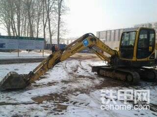

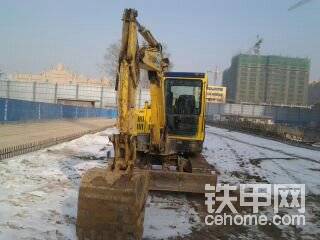

    先来张正面照,

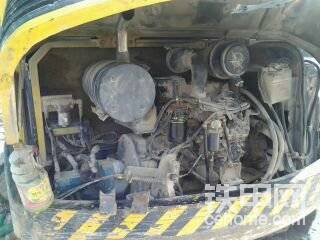

此车是2008年三月份购买,当时好像全款34万左右,现在好像38万左右。好吧!进入主题。这台现代60-7现在8000小时。我们先看看现代的心脏发动机以及液压类的,

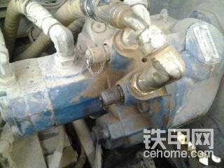

发动机是日本洋马发动机,还算省油,满负荷每小时大概在30元左右,发动机优点就是省油,缺点就是容易坏缸垫,这台车4000小时和5500小时各换过缸垫。主泵有一点渗油,不知道是什么原因。缸体也渗机油,此情况都告诉老板了,他说不耽误干活,有时间再修。不爱惜车啊!发动机也烧机油。

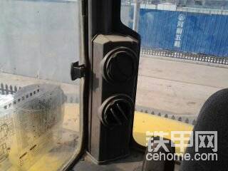

空调送风口和工具盒。这个很实用,

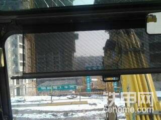

太阳毒的时候它就派上用场了,

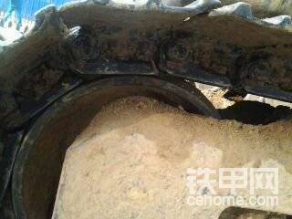

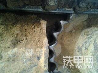

行走牙盘和拖链轮,7000小时和7800小时各换的链条和拖链轮。链条2条5000元,拖链轮和支重轮10个,一个180元,总合计手工费拖车费8500左右。

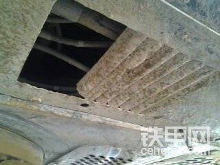

地盘护板也没。
7500小时挖桩头时变形了。

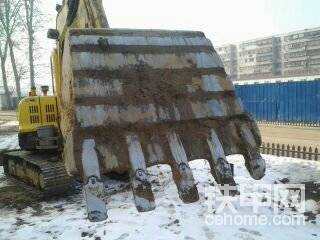

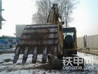

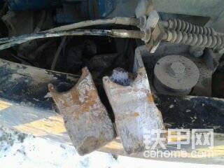

挖斗的背面,前几天挖混泥土块时斗齿挂了,就把以前换的重新装上了,斗齿质量真差,
老板买的原装斗齿和副厂的,我感觉都是副厂的,

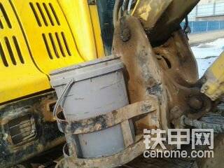

放黄油的地方也没有。黄油枪都放在驾驶室里,

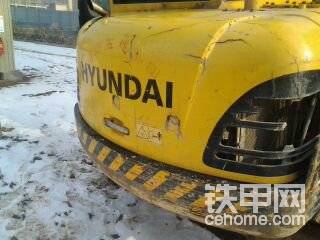

这是4000小时被一个铲车司机直接爆菊花,当时在坡面上作业,他没刹住车,结果就被他破处了,铲车也是我们老板的,老板也没说啥。

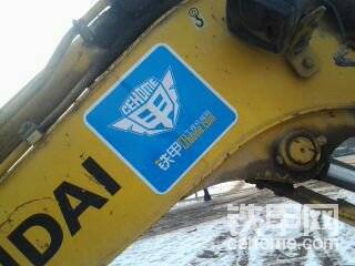

   最后开始秀铁甲车贴啦!
霸气外露,帅气的车贴。
