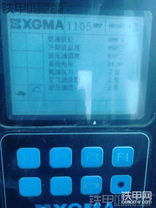

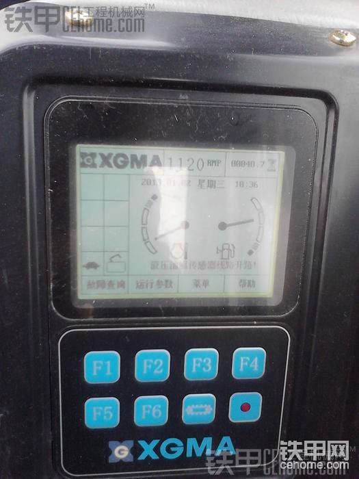

      今天厦工的售后刚过来保养,换了下机油 空气滤芯 机油滤芯 检查了下液压油传感器。因为之前有这样的情况:就是显示屏上面显示液压油温度传感器线路开路,就是机子刚打着的时候没有显示,工作一段时间就显示。如下图 检查了下说可能是传感器接触不良。

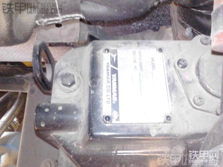

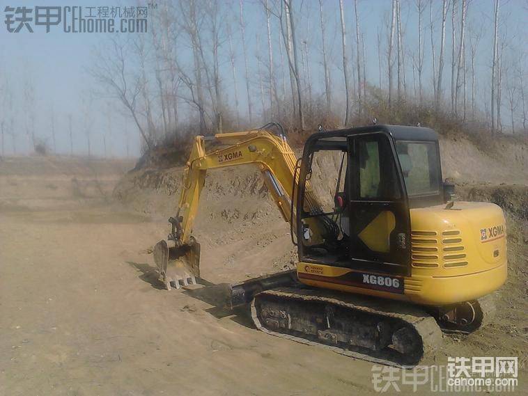

发动机型号:洋马4TNV94L-SFN
        转速:平常我干活都是1800的转速,刚开始30小时以前用的是1500的转速。  这机子1500左右就可以干活,不过速度很慢   1800左右感觉还行,有一点问题,就是翻斗的时候有点慢。不知道是不是小挖都是这个现象。
      行走:兔子档的时候速度跟平常走路差不多(1500转),乌龟档就很慢了。拐弯的时候乌龟档基本没问题,兔子档在路不平的时候无法旋转,平路的时候没有影响。爬坡的话因为这里都是平原也没有山什么的,基本上都能应付。

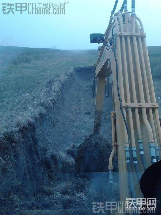

挖掘力37.7KN 一直做的土方活,感觉挖掘力还行。
斗杆的液压油管明显比别的粗 也不知道别的机子是不是这情况。

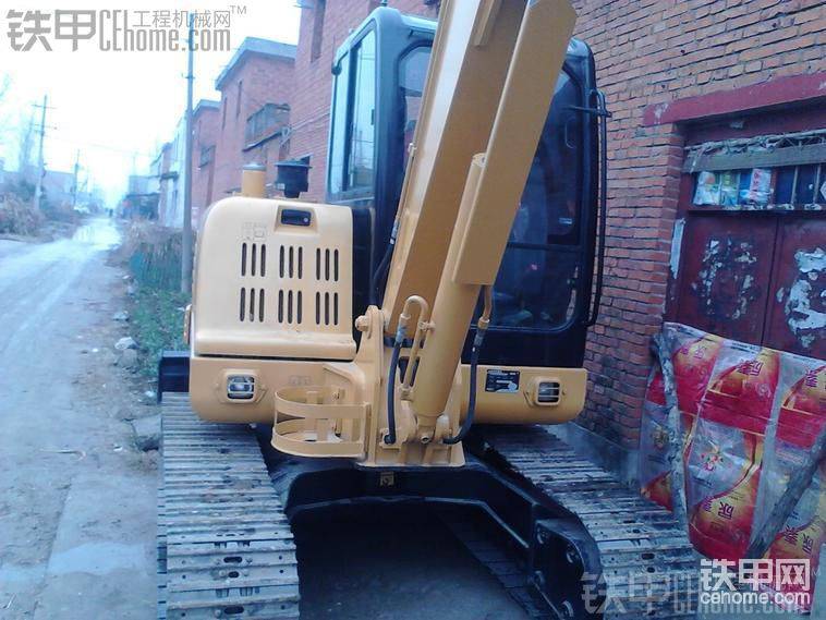

外观

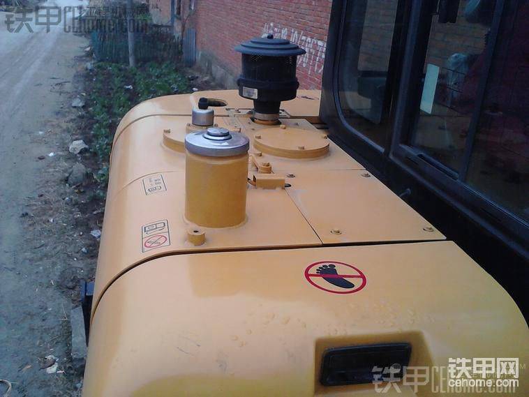

这里是油箱,感觉设计有点不合理,加油的时候没有立脚的地方。改天看下电带的抽油机
工作表,不知道下面的F5 F6是干什么用的。。。

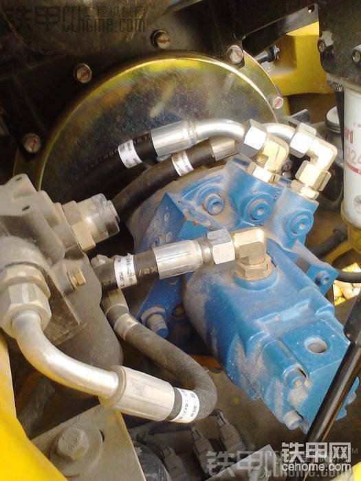

油泵

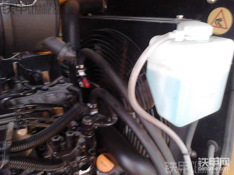

水箱,绿色的是防冻液

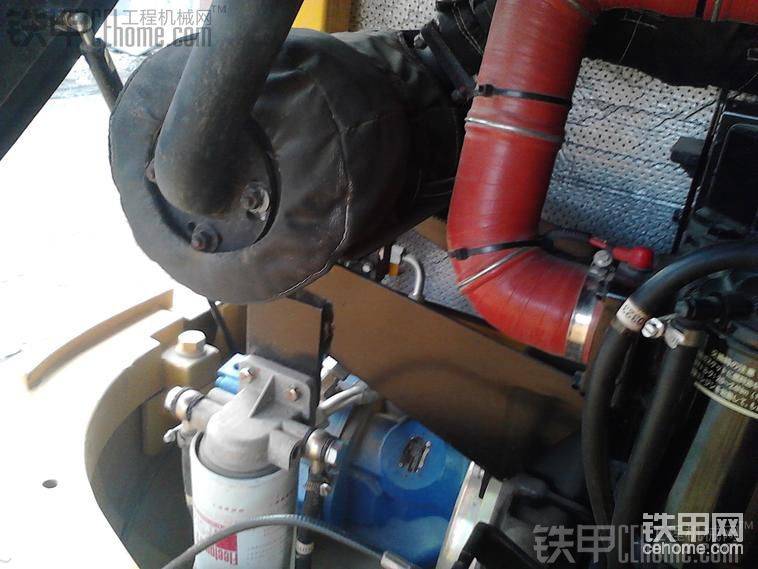

排气管用隔热布包的,隔热减噪  这点挺不错

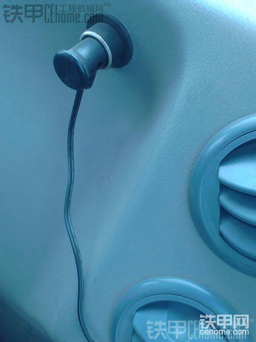

自己改装的点烟器,还有一个带FM发射的MP3 机子不能插卡,只有收音机 加个这挺方便的 一边干活一边听歌{:soso_e113:}

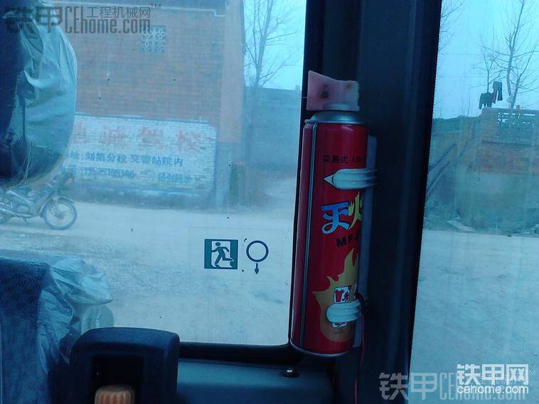

灭火器和逃生锤

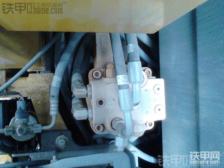

回转马达

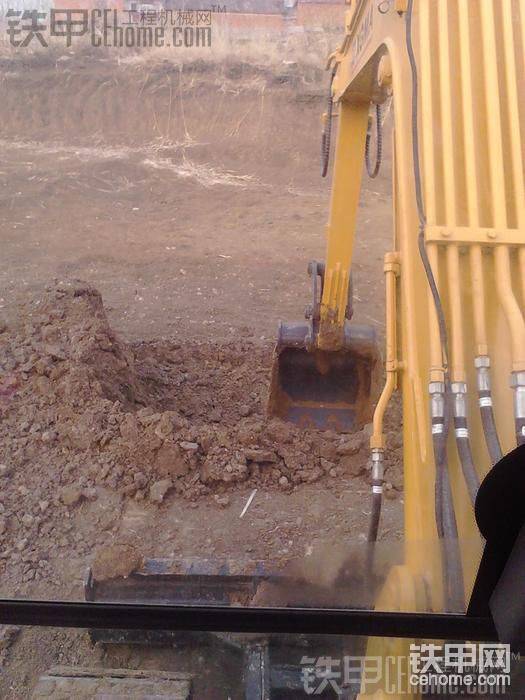

      基本上一天能挖500多方土,具体也没算过,因为没开过别的机子,所以也不知道这机子性能怎么样。只能说自我感觉良好,挺不错的,呵呵。
