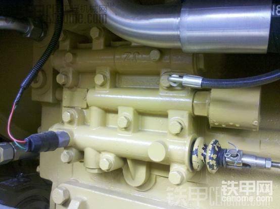

上图中可以看清楚换挡阀具体的安装位置,基本上位于变速箱的右侧,并且竖直安装。

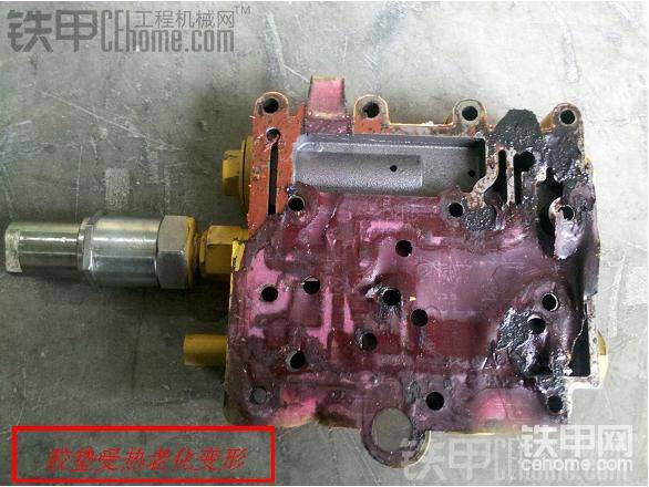

上图中换挡阀与变速箱壳体联接的密封胶垫受热变形、熔解,导致渗油,出现上述现象的原因基本上是由于变速箱的油温过高,变速箱的油温基本维持在100℃左右,瞬时可以达到120℃。

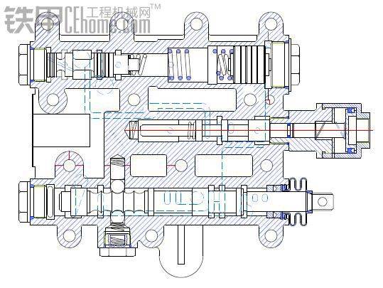

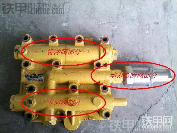

从上图可以看出,换挡阀基本上由三部分组成:实现换挡操纵功能的方向阀部分,实现动力截断功能的截断阀部分,实现换挡缓冲功能的缓冲阀部分。
首先来看看实现换挡操纵功能的方向阀部分,这个阀具有四个位置,空挡位,前进一档位、前进二档位和倒档位,结构基本上和多路阀阀芯结构类似,功能类似,各位甲友都已经比较了解,在此不再赘述。只看看它实现限位的小机构。

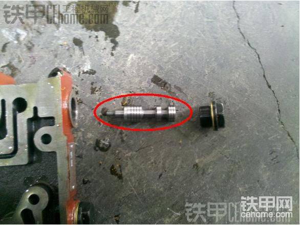

上图中方向阀芯的限位钢珠,方向阀芯上面开有沟槽,通过弹簧压紧钢珠进行限位

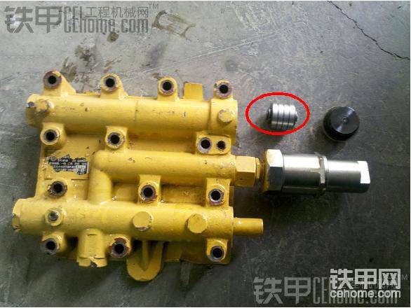

上图中为动力截断阀拆解
上图中为圆圈中为截断阀的动作阀芯
上图是动力截断阀的拆解图,当进行制动时,从脚制动阀出气口接出的一股起源作用于截断阀的右侧,推动截断阀阀芯向外移动,继而推动换挡阀上的另一阀芯向左推动,使换挡阀的进油口与回油口接通,此时换挡阀到离合器的压力油被卸载,不能使离合器摩擦片啮合,不能传递动力,即为空挡,实现制动时,变速箱为空挡的功能。

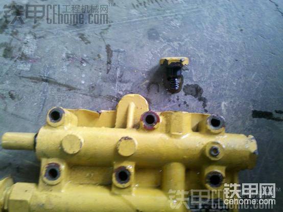

拆下缓冲阀的螺塞

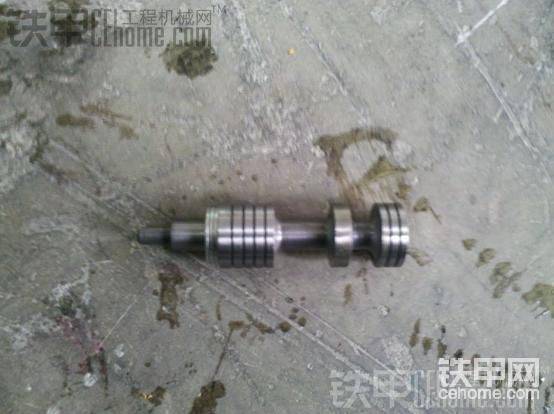

拆下缓冲滑块
缓冲滑块的结构为左右对称,中间沟槽其减轻液动力的作用,与多路阀阀芯结构类似

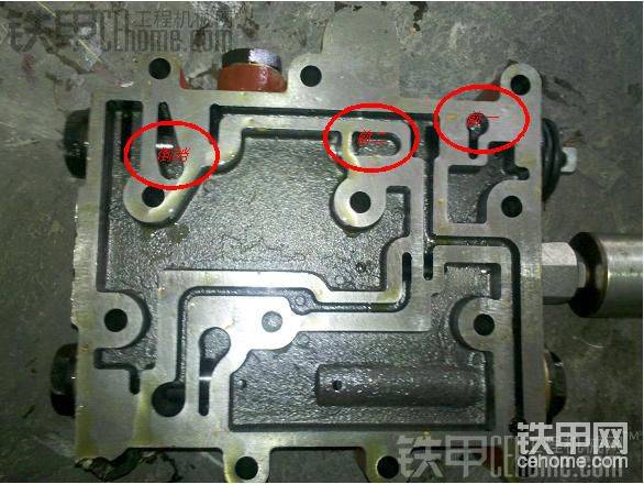

上图中为档位油口分布

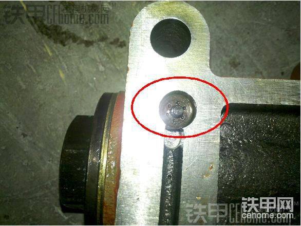

上图中为一个小的单向阀,内面有个小钢球,图上的几个小孔如果被杂质堵了,就可能导致没有档位哦。
