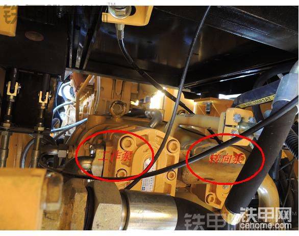

上图中的布置是目前非合流系统的最标准配置-双泵分置液压系统,市面上的绝大多活装载机都是此配置。变速箱的PTO接口上分别安装两个齿轮泵,左边的大一点的齿轮泵,作为工作液压系统的动力源,即工作泵;右边小一点的齿轮泵作为转向液压系统的动力源,即转向泵。两个齿轮泵单独工作,没有互相联系。
首先来分析一下上述系统为什么不节能,当进行路跑或是转向等工况时,工作液压系统没有任何动作,但是此时工作泵依然在工作,提供的液压流量经过多路阀回到液压油箱,在这个过程中,由于油液流经多路阀的阀口产生的节流损失以及液压系统自身的压力损失,背压基本在3Mpa左右,会产生大量的热能,造成能量的浪费,5吨装载机的工作泵的排量基本在150ml/rev到160ml/rev,可见浪费之大。对于转向液压系统,设计时是为了满足怠速时的转向要求,转向泵的排量基本在80ml/rev左右,当不进行转向时,转向泵依然会工作,依然会产生很大的热量,造成浪费。基于上面两点,就有工程师提出,为什么不能讲两个液压系统进行融合呢?在满足转向液压系统的要求的同时,降低工作泵的排量,将转向液压系统多余的流量合流到工作液压系统,这就是合流系统的起源。

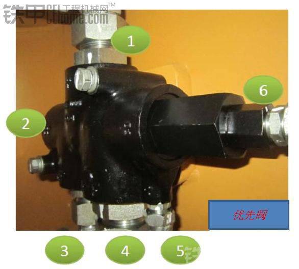

合流液压系统的组成:上面提到,系统要首先满足转向液压系统,多余的流量去合流,如何实现?需要一个优先阀,此阀的功能就是首先满足转向液压系统的流量需求,继而将多余的流量合流给工作液压系统:
优先阀
上图中1接转向泵的出口,2接转向器的动态负载口,3接转向器的进口,4接工作系统的合流口,5接转向器的负载信号口,6接回油口。
优先阀的结构图
简单的介绍一下优先阀的工作原理:优先阀采集转向系统的负载信号,用来推动优先阀的阀芯,当没有转向动作时,转向泵的流量全部去合流,当进行转向时,首先保证转向器的需求,然后多余的流量去合流,转向系统的压力可以在优先阀上面设定。

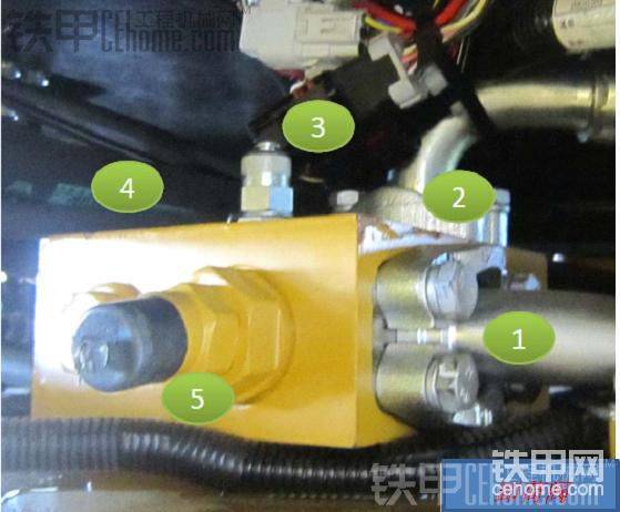

说完合流系统,继续说一下卸荷系统,装载机的一个很重要的液压需求就是低压大流量和高压小流量,当负载较小时,需要动作快速,也就是说需要液压系统提供大流量;当负载较大时,需要动作较慢,也就是说需要液压系统提供高压,但是小流量。合流系统能够保证系统所需的大流量,但是当需要高压小流量时该如何处理呢?此时我们需要进行卸荷,当进行重载动作时,工作液压系统已经不需要转向液压系统的流量,此时需将转向的流量进行卸载,使其回油箱,这就需要卸荷阀。
1接优先阀合流口,2接工作液压系统合流口,3测压点,4接油箱,5是卸荷阀的压力控制阀

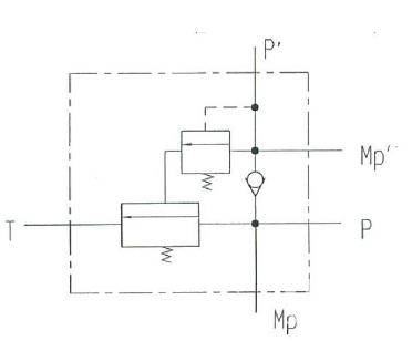

卸荷阀原理图

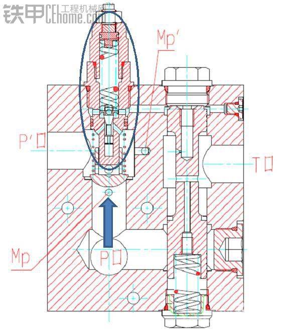

卸荷阀结构图
简单说下卸荷阀的工作原理:
上图中圆圈内是个先导式溢流阀与单向阀的组合元件,正常状态时,转向液压系统的流量通过箭头的方向打开单向阀流向工作液压系统进行合流。
当工作液压系统的压力达到压力阀的设定压力时,上图圆圈中的阀芯被向下推开,接通转向液压系统到油箱的通路,转向液压系统卸荷,由于单向阀的左右,工作液压系统的流量得以保持。

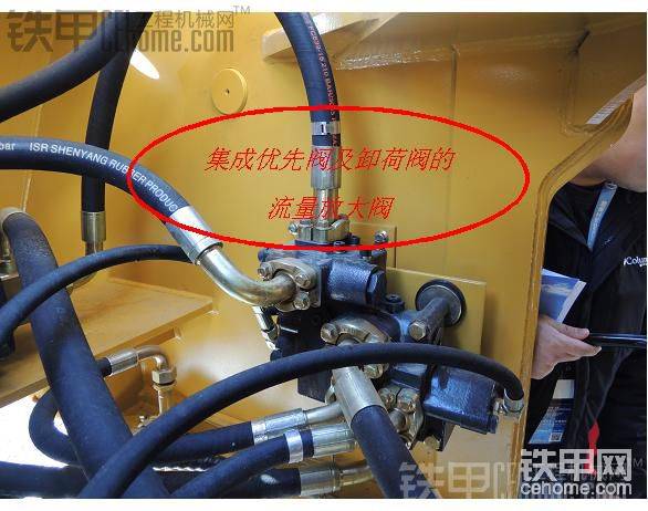

上述就是卸荷系统的原理及结构,但是对于带有流量放大的系统,流量放大阀自身集成优先阀与卸荷阀,如下图所示:
