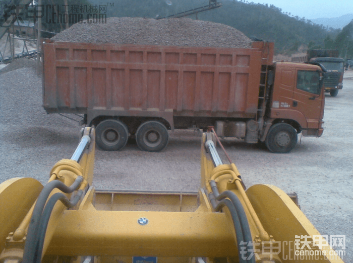

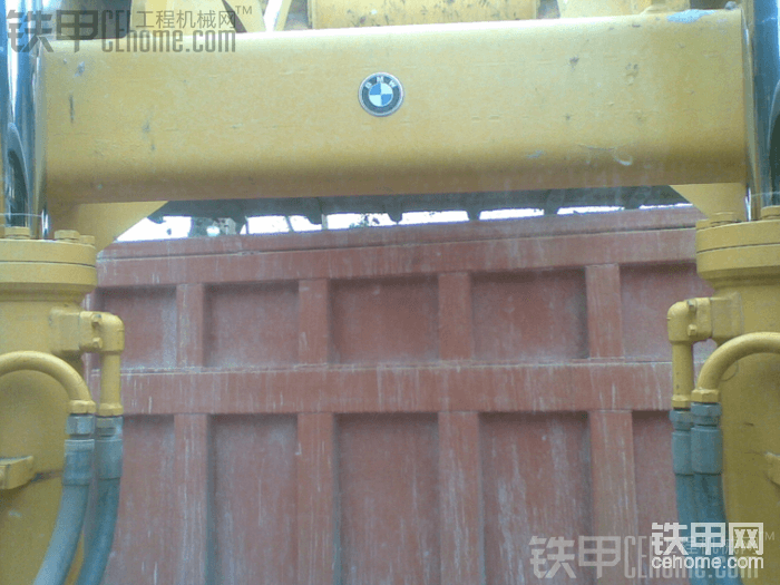

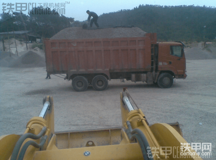

今天说的只是装很普通的料物,一般装车之前,先叫车到到最佳位置,这样省时间,不浪费时间,提高效率,开始上图、先说常见的后八轮,不管装什么车最重要的一点,尽量把都靠近车厢前面,因为这样装起来快封顶的时候不会说前面少了半铲,《还有一个就是要有顺序不要乱倒》。

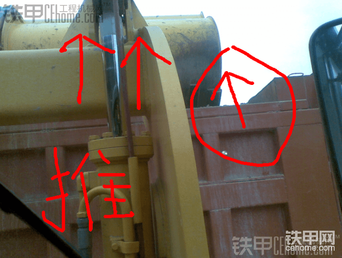

还有快满了的时候开始慢慢的推过去,把料那边比较少的推到对面那里,因为装载机升不到那么高嘛,我是很喜欢推过去,我看有些人喜欢用斗一直摇,这样我感觉太幸苦了,人累啊。
个人认为,快装满了的时候差一铲这样的时候先不要装前面了,装后面,因为你一次性前面装的太满了封顶的时候不太好加满,不方便,差一铲这样就开始装后面的。

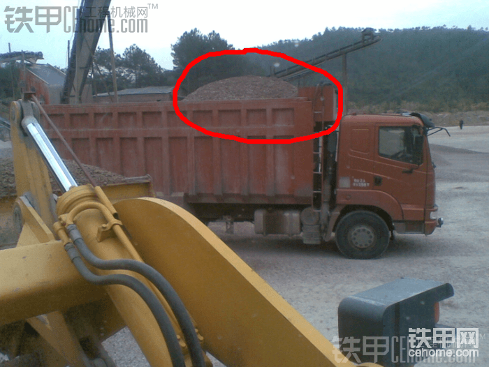

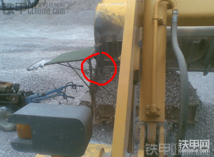

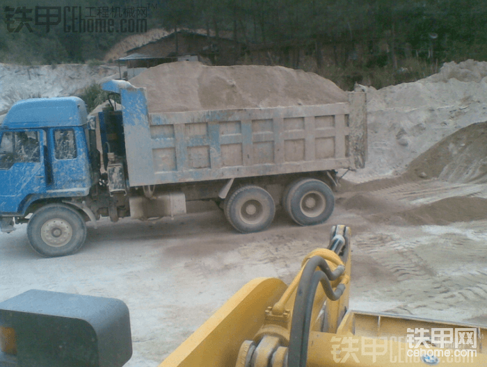

还有一个就是在装的时候怎么判断另外一边是不是满了呢,这个可以用很多方法,第一个就是感觉,我先上图:

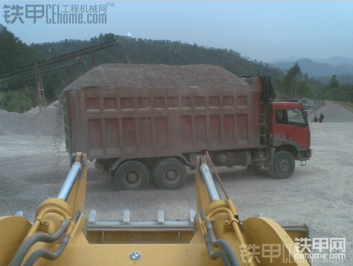

在倒车的时候可以用眼睛瞄一下车厢地下是不是掉料了,有时候装的时候也可以看一下车厢地下,就我说推过去的时候啊,要是满了比如装石粉,煤,这些粉碎性的东西掉下来有成灰,有时候也可以借助阳光的角度,可以看到掉料了。上面划的红线的意思是差不多装到这个时候开始封顶。

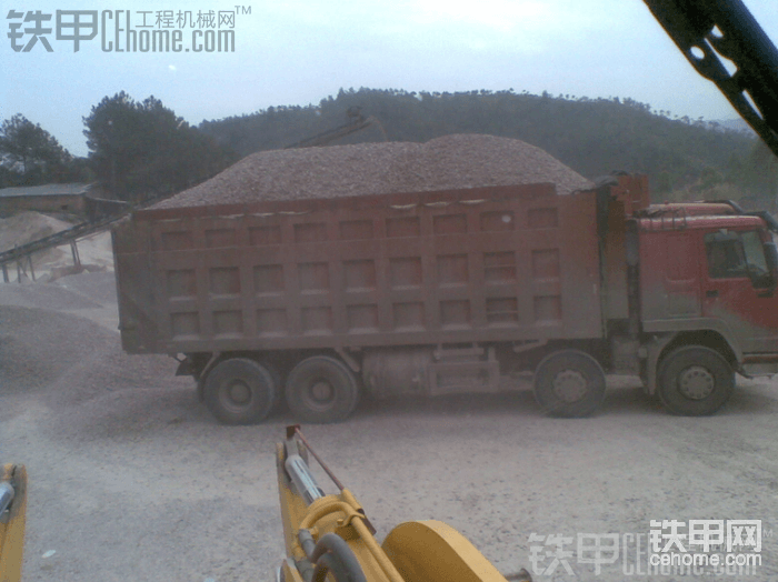

一辆车就装完了,主要的还是几点 1  让车倒到最佳位置  2 有顺序的装  3  尽量把都靠车厢前面  4  推过去  5  观察另外一边掉料没有,6最后前后格一铲封顶。

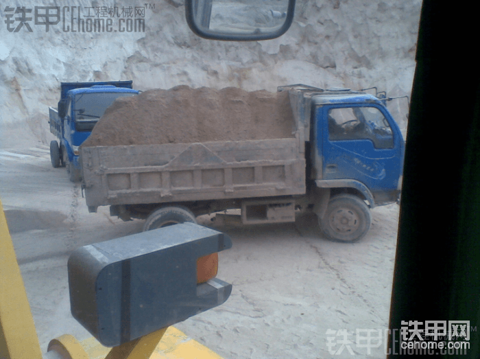

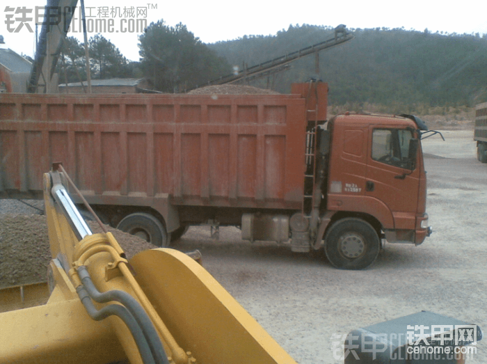

装越小的车都越要靠前车厢前面,不然又得多铲一铲。
有些车厢比较短的,比如有些做土方的小后八轮那种车厢差不多5米这样把,一般都是前面先装,然后后面。

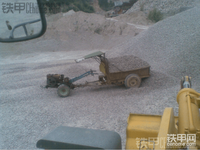

最后来一张我这里的拖拉机装车的,这个小家伙真搞笑哈哈。

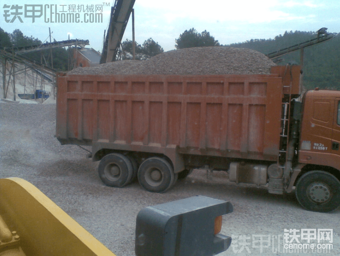

差不多都说完了,最后还是我想说以上装车一般只是合适装,土,粒石,等。。。不要搅拌的东西,一般要搅拌的东西都是后面先装的因为倒出来不会那么容易发现做了假哈哈。最后来几张杂图。。。
个人感觉吧,装车可以算是装载机比较简单的活了,掌握了顺序,感觉的出来差不多就这样,一铲,一装的,装车的时候尽量不要掉料最好,不过这个看心情哈。差不多就这样了欢迎补充。。。
