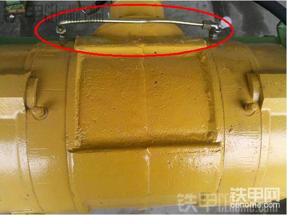

上图中可见,制动器外露,制动管旁置,采用钳盘式制动,这种形式就是干式桥。
上图中可见,制动器内置,制动管居中,采用内部摩擦片式制动,这种形式就是湿式桥。

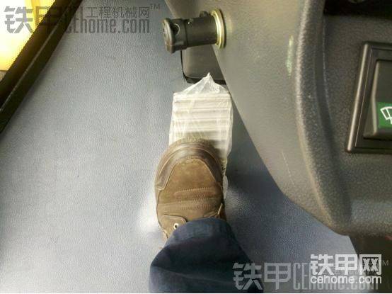

装载机制动系统排气需两个人协同操纵效果较好;
首先一个人在驾驶室内连续的踩踏脚制动踏板(如下图所示):

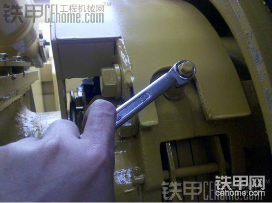

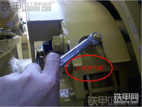

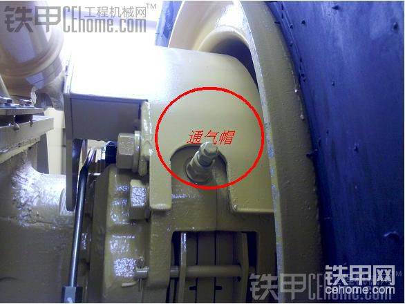

其次车下边的人松开驱动桥的通气帽,检查是否有制动液流出:
通气帽位置
松开通气帽
看看通气帽的结构

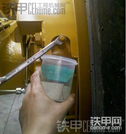

用一个干净的杯子接住流出来的制动液:
直至制动液连续流出,拧紧通气帽:

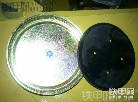

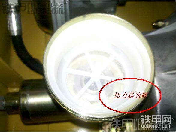

将排气过程中收集的制动液倒入加力器油杯,以免浪费:

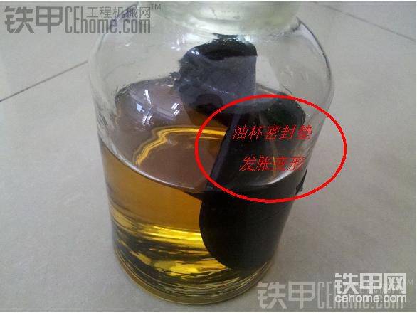

说到制动系统,顺便说一下制动系统的维护,加制动液。由于各个装载机制造厂选用的驱动桥部分的密封件材料不一样,所以各个厂家的制动液也稍有区别,下面说说制动液对制动系统的影响。首先制动液必须和加力器及驱动桥内部的橡胶密封材料不产生相互作用,如下图片说明制动液的影响。
将加力器的密封胶垫放置在混有水分的制动液中,一段时间后胶垫出现发胀、变形的现象。
国内的装载机使用的制动液型号基本上为国产的HZY3,而出口国外的制动液型号基本上为美孚的DOT3,各位甲友在添加制动液的时候一定要选用原厂或正品,不然会给你的制动系统造成极大的影响,闲言少叙,今天就说到这。
