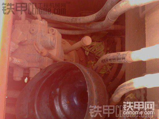

   目前11000小时 5年整,在9000小时的时候旋转马达的油封坏了,导致串油,花400块找人维修,至今没有问题。

旋转

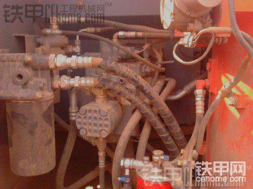

大泵

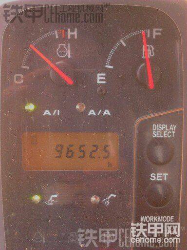

9500小时的时候拍的,现在已经10800。

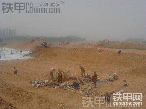

河道治理项目

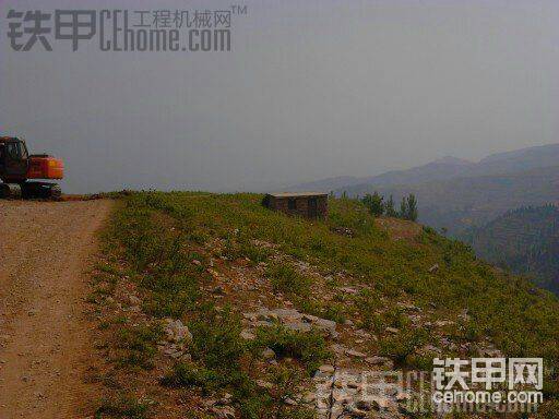

修路

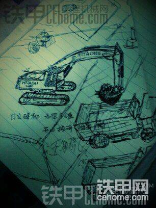

无聊的时候画的,纯手工~!
