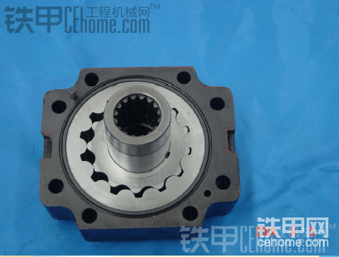

第一张图是坦克么 呵呵

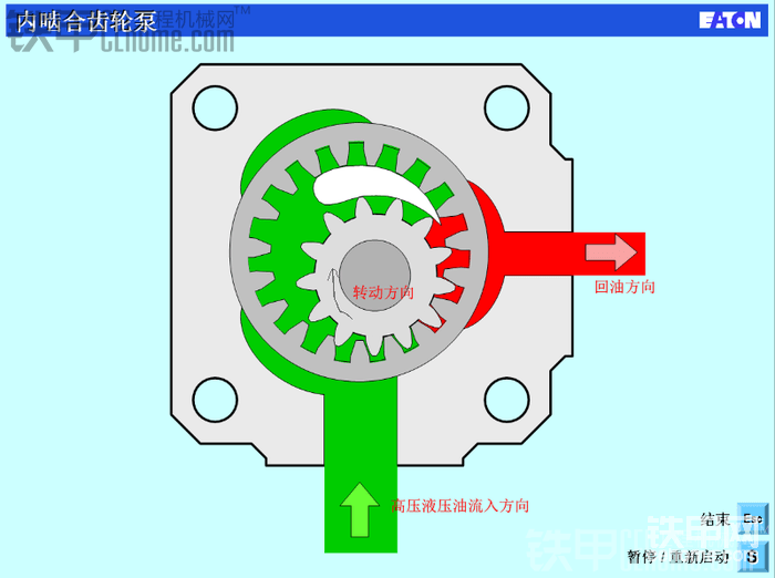

摆线马达又叫内啮合马达 齿轮比齿环齿数少,齿轮与齿环转向相同,齿轮比齿环转速大。 液压油由绿色箭头方向进入,改变定子鱼转子的啮合状态,迫使两齿轮分开,这样产生转矩。
