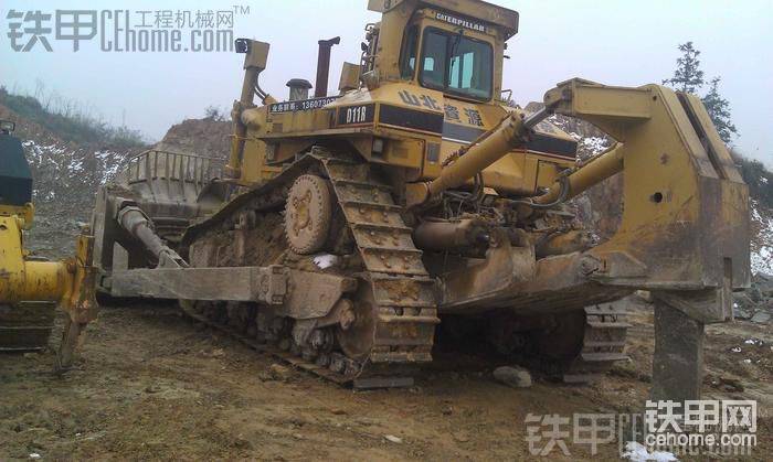

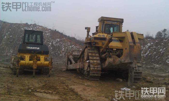

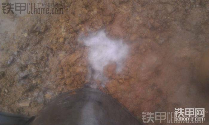

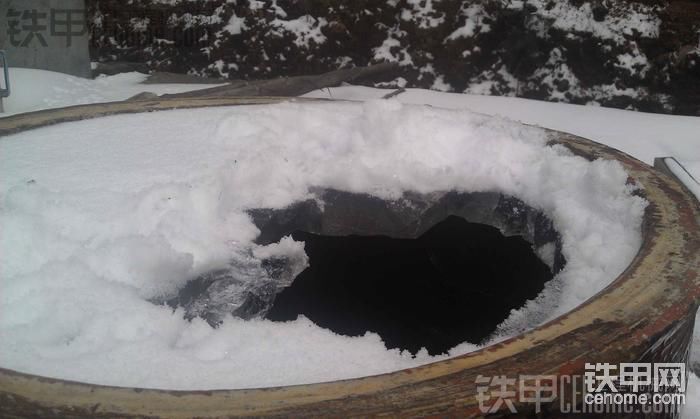

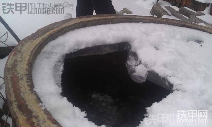

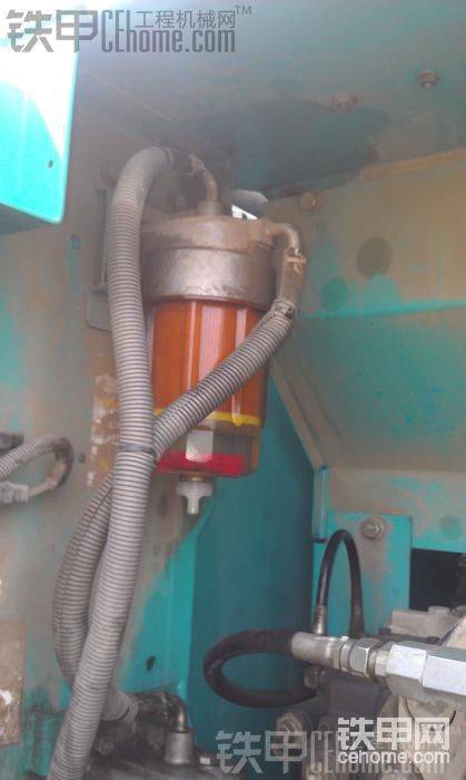

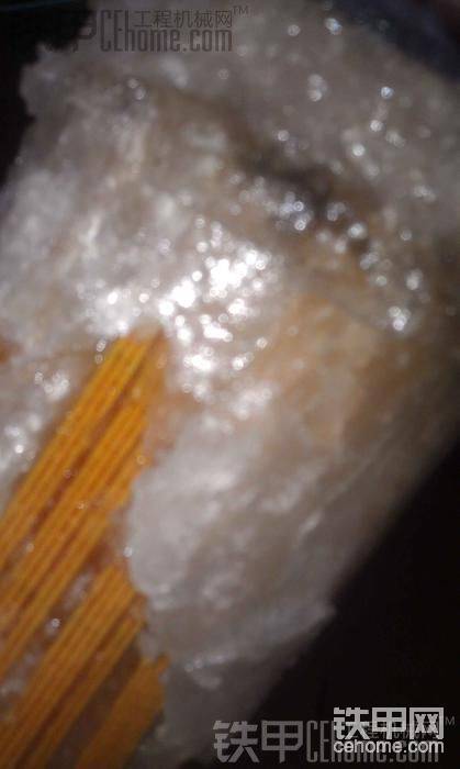

下雪了,零下三度柴油会结腊吗? 油车如是说  同加他的油的一台SK480也中招了。 但别人的车都没有问题,一把着车。
前天去拖

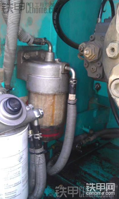

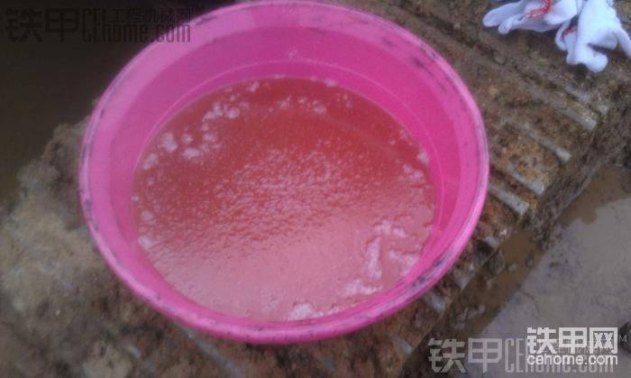

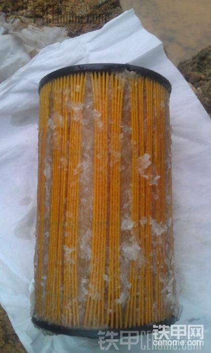

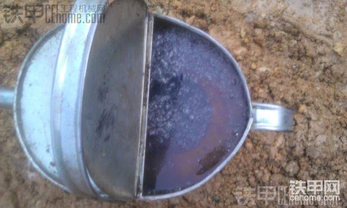

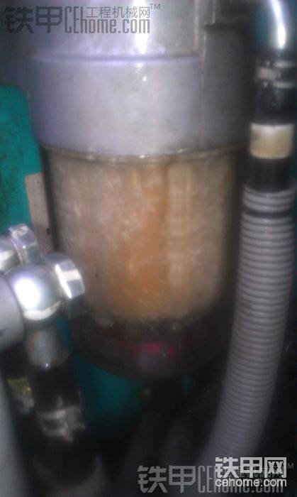

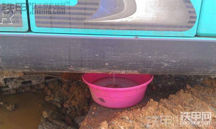

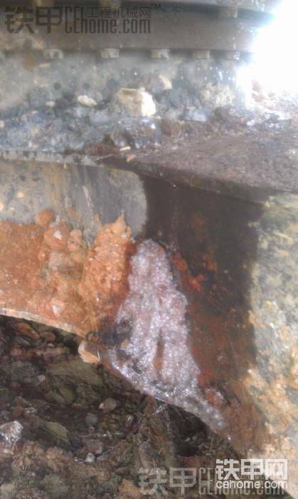

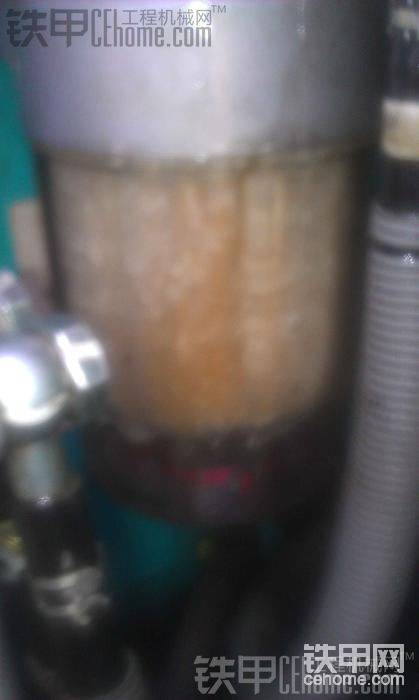

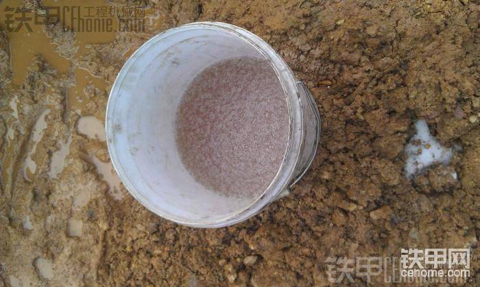

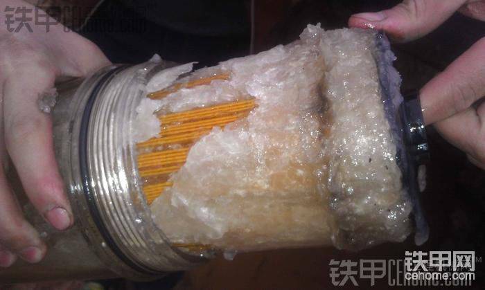

车, 发车, 刚发起就就熄火了。试了两次,报警机油压力低。 查看机油 上一点点尺没有到刻度。 下去检查看发动机看有没有漏油(也怕别人放油,没有徒弟 一个星期看次机油,没有出过问题)都没有问题。 我又开始放油水分离器,泵油。 发车 不行。打电话老板, 叫人送油过来。 一上午就过去了。 中午加了机油。 发车还是不行。 打电话神钢 下午来做了保养, 发车,OK 一把就响了。 保养人员说油不行, 像猪油。我说, 只要能让我上平板车,拖回去了换柴油 因为离家较远。 先是热车,售后服务的就走了。  我就盯着柴油滤芯看, 不行了。 好多冰块样的,结起来了。 果断,开动到能上平板车的地方跑, 结果十米都没有跑,熄火了。 下车放油 ,又只跑了十米(还停在水里面),放弃 。下午4点多了。 打电话要油车第二天来换油。

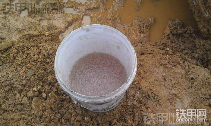

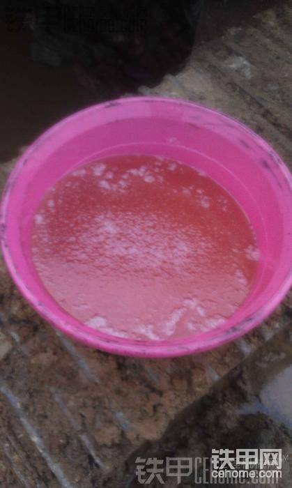

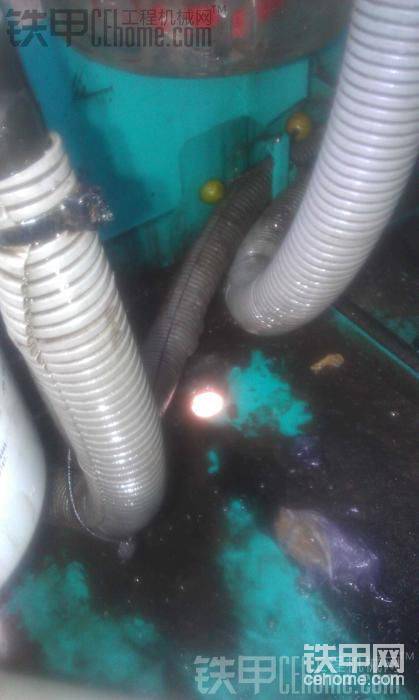

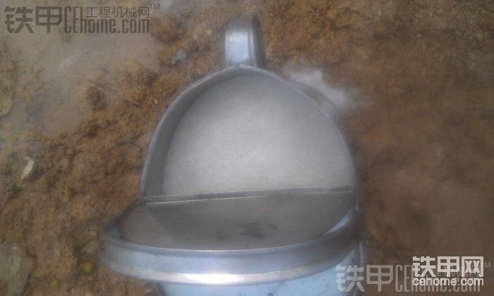

 第二天,上午快十一点油车才来 要他带管子抽油 没有带来。只好从油箱底下又盆下放,两百多升油 搞了差不多个把小时才放完, 又用油车上的油冲了四五桶差不多没有猪油样的油流出来才加的油(油车把我放下来的油,又倒入了他油罐里,只等说把这油稀释了) 加油。发车。 不行。 上午就打电话售后要他们来换滤芯,结果去了比较远的地方。五点才来。 换了滤芯 ,结果还是不着车。。这下急了。 怕油泵油嘴坏了。 排空气一直排到油嘴, 试了好久在快要放弃的时候,结果发了。 出去吃饭,拖车回家。(车拖过去一分钟的事都没有做,又拖回来)

做保养的时候放的油
做保养的时候放的油
做保养的时候放的油
做保养的时候放的油
下雪的时个在家里拍的
下雪的时个在家里拍的
