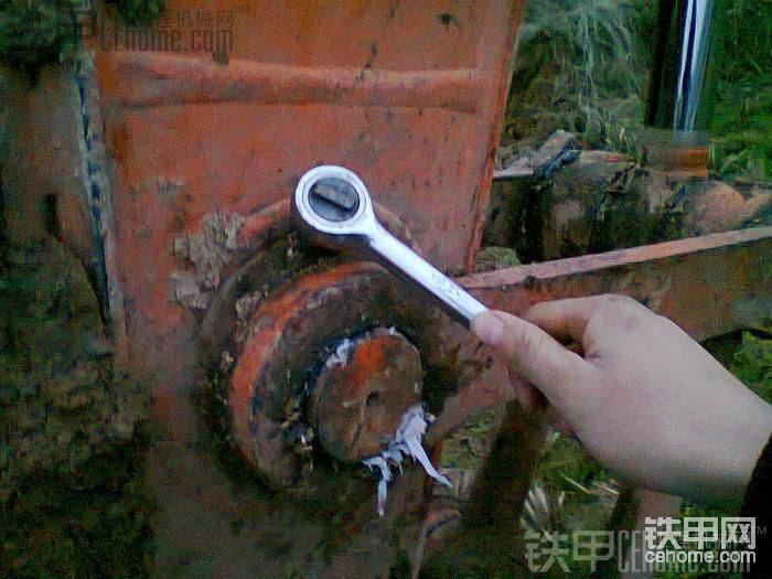

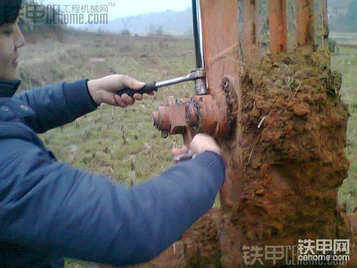

首先,从小的检查起!先检查黄油嘴是否堵塞了!这个部位开口扳手和梅花扳手都不好拧,只能用套筒!
如何辨别黄油嘴是否堵塞?很简单,黄油嘴拧下来后装到黄油枪里一试,如图就证明黄油嘴没堵,如果按下黄油枪很费劲且挤出来的黄油很细小就证明黄油嘴不行了!

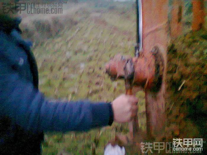

由于我要担当拍照的任务,所以使铁锤这种卖力活就给我哥上了!{:soso_e144:}

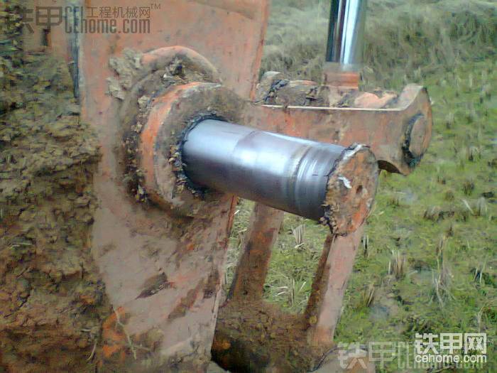

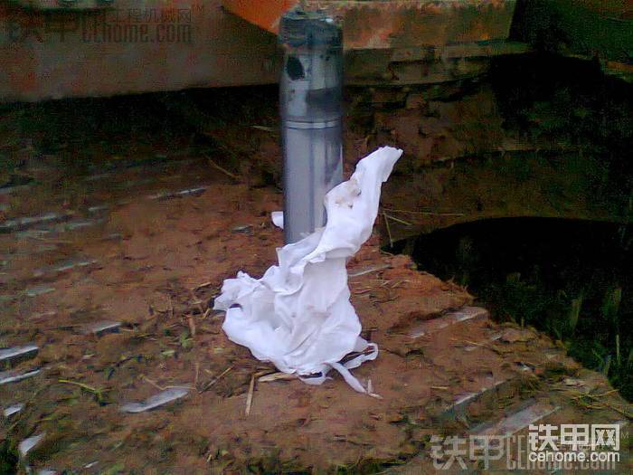

销子还很新,一点都没磨损!
我就纳闷了,里面黄油未干,而且销子用铁锤砸几下很轻松的就用手直接抽了出来,怎么会打不进黄油?

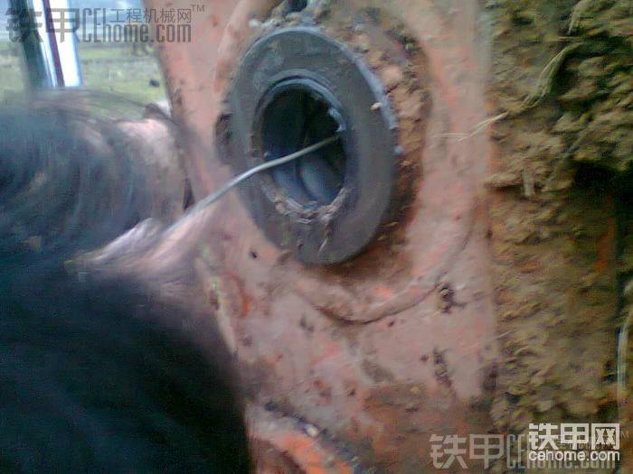

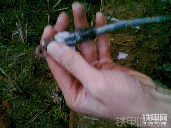

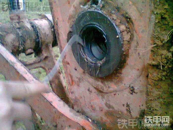

我们用铁丝弯成一个钩子,把销套内的黄油纹路统统清理了下,原来是纹路里的黄油已经干了!坑爹的劣质黄油!

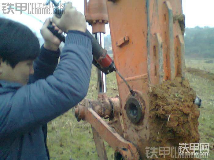

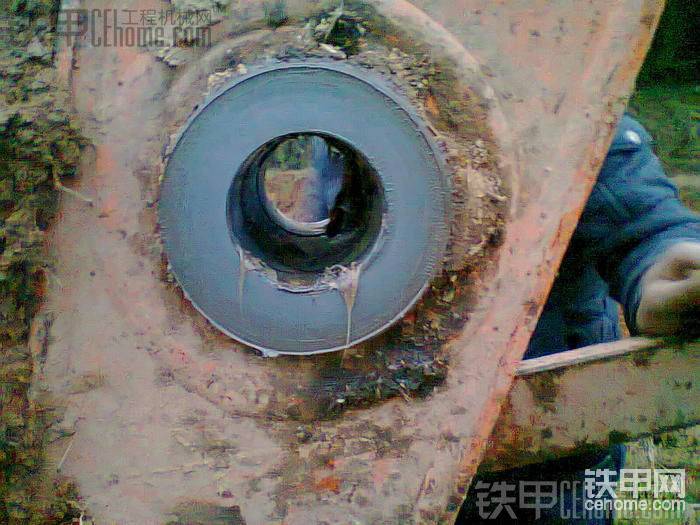

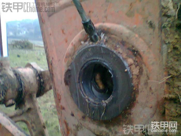

纹路清理好后,装上黄油嘴,打几下黄油,很通畅!
看见没有?很轻松就能打进去!
再接下来装上销子!再拿黄油枪试几下,嘿嘿,搞定!
