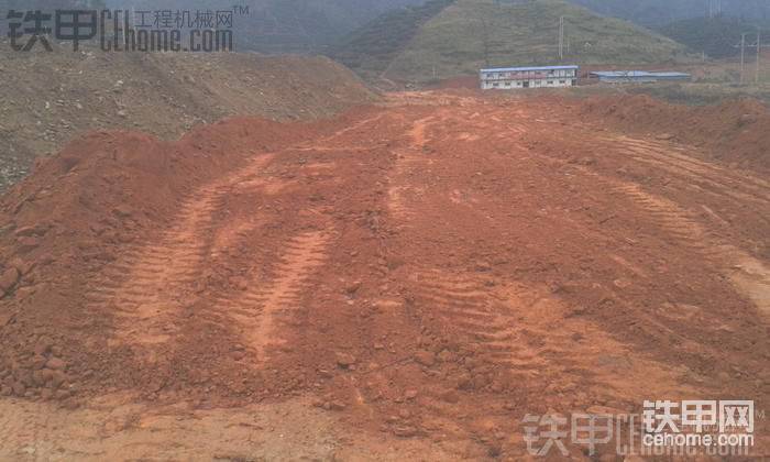

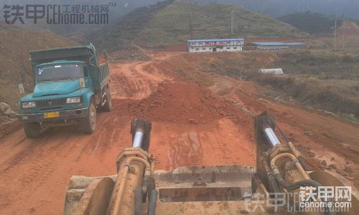

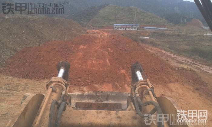

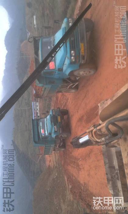

其实整平无非就是1推2拉,反反复复,只要操纵杆控制到位就比较好平。像这种先倒好的土,是要开车爬上去推的,推这种平不平一在于倒土倒得好不好,就是土于土的距离大不大,土要倒得很密,就是一车紧挨着一车,这种就好推,如果土的距离太大有很多凹坑那就要顺着一行于另一行的凹坑中间处为中小;轮胎压在每行的上方处,因为拉土车都是一行一行排着倒土的,那么推那种土倒得很乱的就比较麻烦了,就要把每铲推过去剩余有多的土填在有凹坑处。

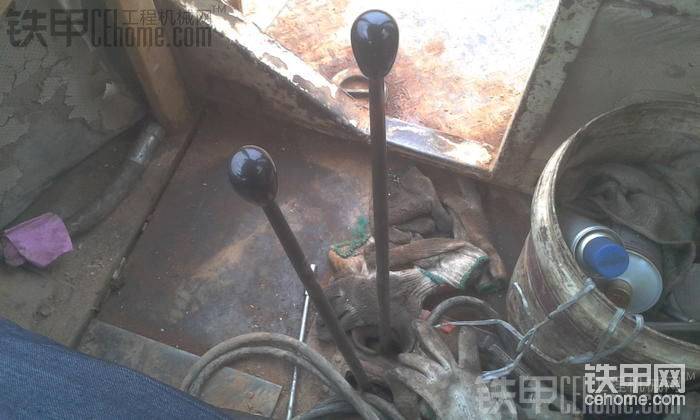

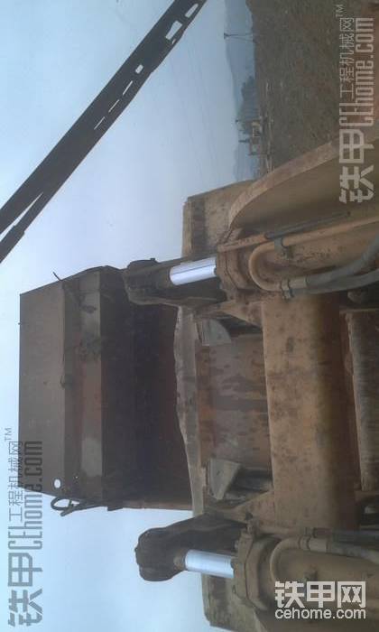

这是我开的车的操纵杆,都可以挨在一起了,别说我开的车脏,那么烂换做是你你会去收拾吗,反正我是不会了,开烂车真TM受罪啊

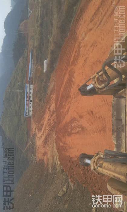

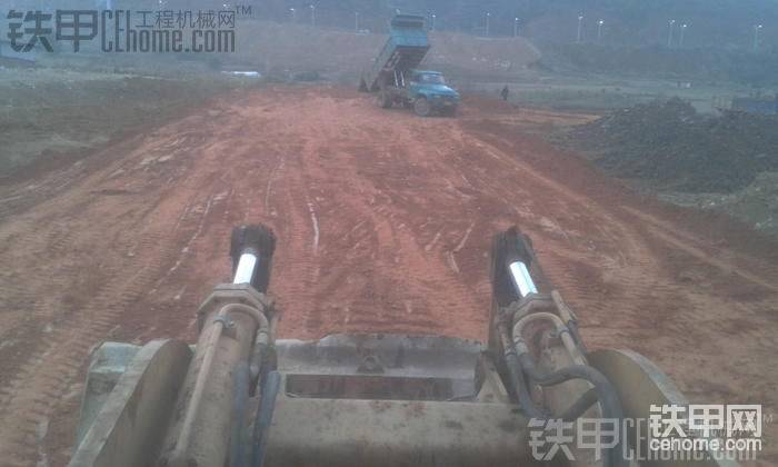

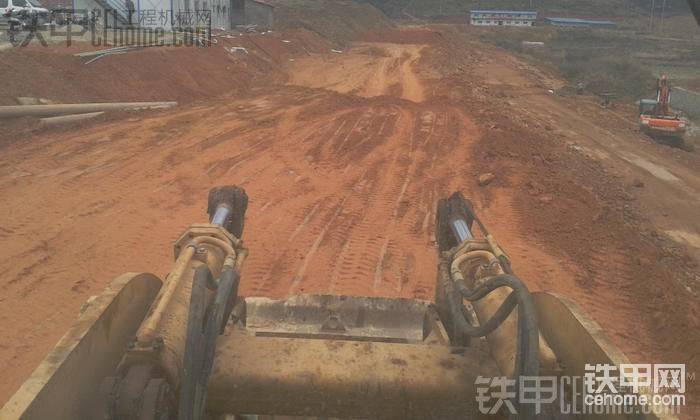

这是平得差不多了,在补补就可以了

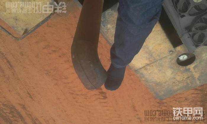

说道推这个烂泥就烦啊,基本上都是要全油门才推得动,油门又紧,踩得脚抽筋啊,甲友们你们有木有啊?有木有?伤不起啊

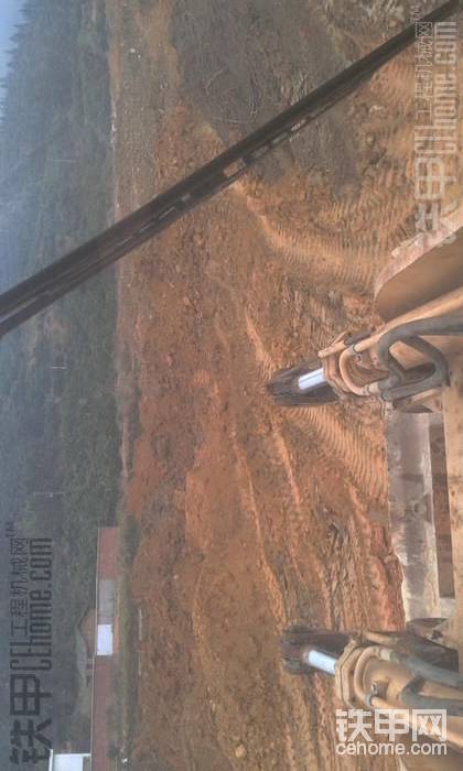

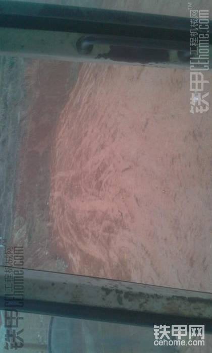

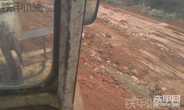

推边上的就小心点了,抬头看看是否压得太过,有次我就没看好好,差点要掉下去了,吓出一身冷汗

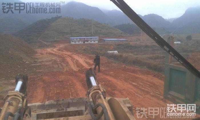

这个指挥员是个四眼,经常鸡蛋里挑骨头,如果是个新手开的话,要被他气死

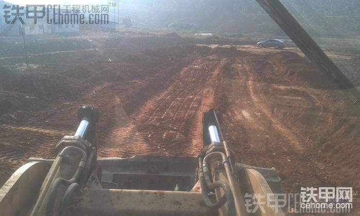

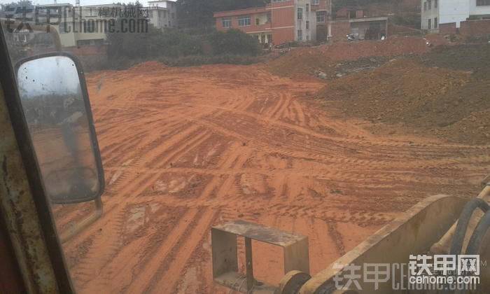

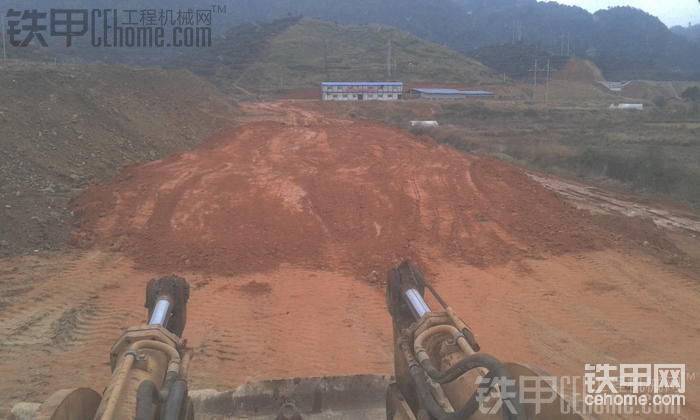

平得马马虎虎,像这种车拉的土基本两三下就搞定

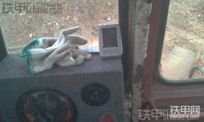

上班娱乐就靠它了,亲,别看我开的车烂,但是我的低音炮却很给力啊

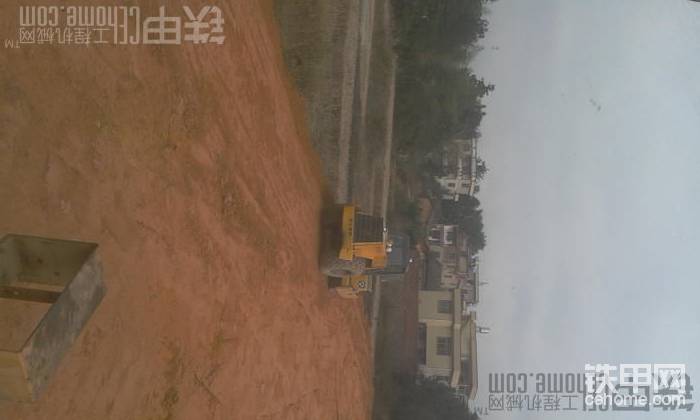

压路机司机还没来,老板又亲自上阵了

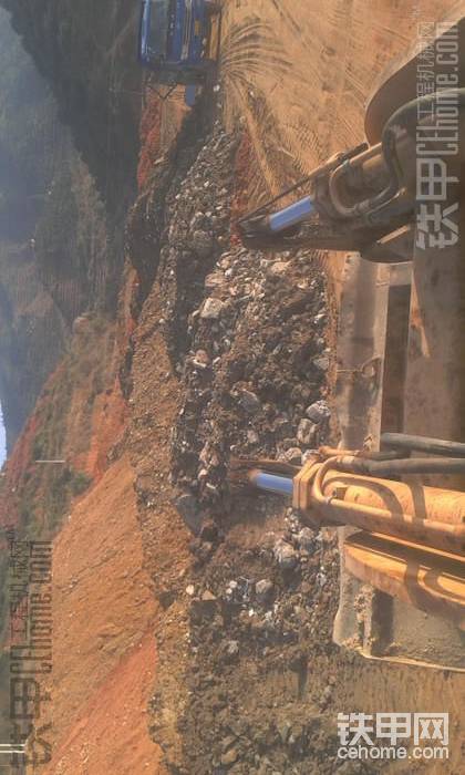

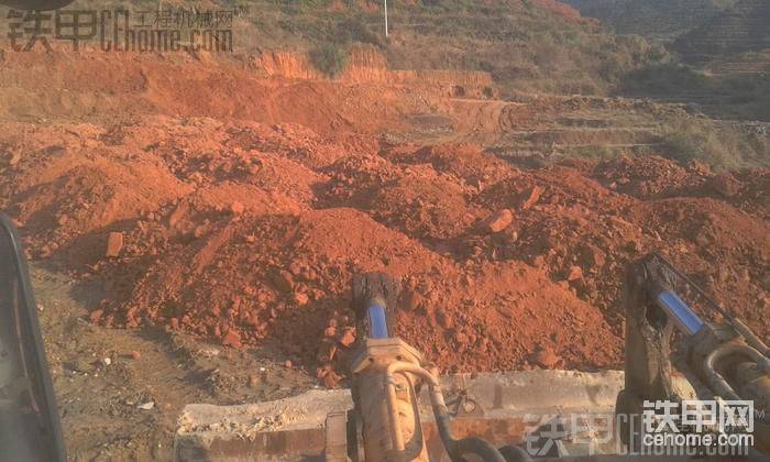

尼玛,四眼叫我推这个,不好推啊,都是拆房子后拉过来的,水泥块、钢筋什么都有,他要我推一层50公分左右高的再填土,后来实在不好推就说说斜斜的推到一边就行了,还是不好推啊,最后只能小心翼翼的推了,就是怕钢筋和锋利的水泥块搞到

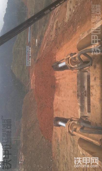

我上去要踏平此地
我推啊推,铲啊铲

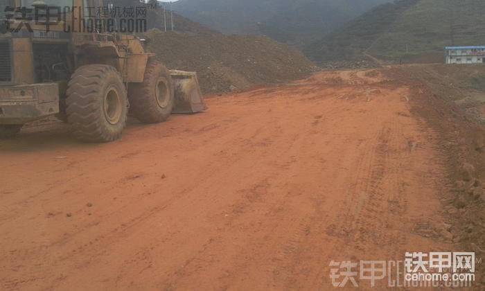

差不多OK了,就等补完在用压路机压下就行了,我们这不要求很平,反正上面还是一层层的加高
