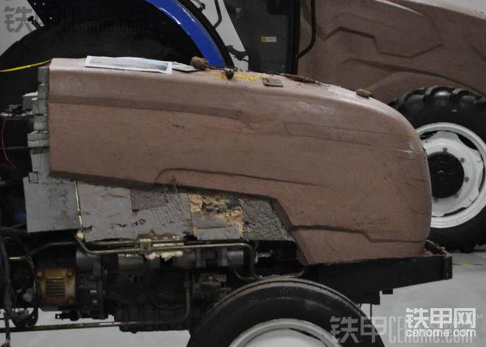

由于我们是做大型设计的,要求曲面质量比较高,一般来说,不是客户特别不肯出钱我们一般都会做逆向工程。逆向工程就是先不出图纸,直接做实物,通过实物反求图纸的一种设计方法。我们跟做汽车设计一样,都要做一比一的模型。这是我们的赵师傅,他是油泥工作组的一员,是经验老道的老模型师。

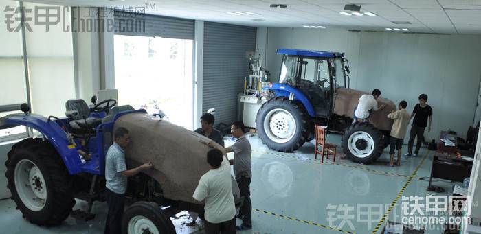

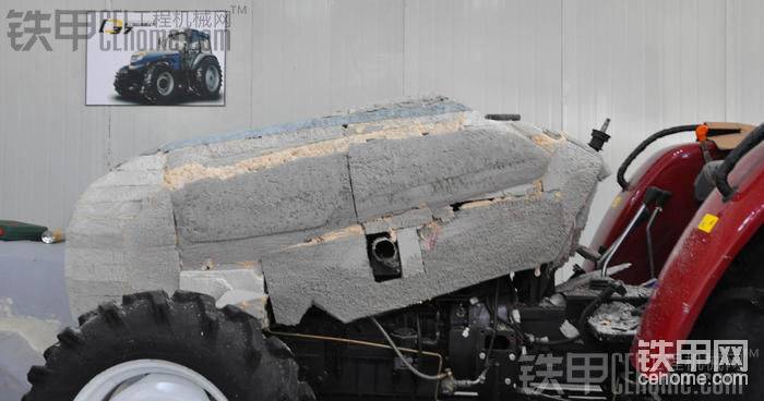

一个模型的质量好坏直接影响模具质量,因为三维数据就是从模型上扫描下来的。这种大型冲压件的模具动不动就几十万甚至上百万,所以做起来要特别仔细。首先我们要先从客户那里接一台或者买一台产品,去掉覆盖件然后填上泡沫,先做一个大概的形状出来,为的是节约油泥,因为油泥的价格非常昂贵,最差的日本货也要80块钱一斤。做这个雏形以我们的熟练程度,只要2天基本就搞定了 。

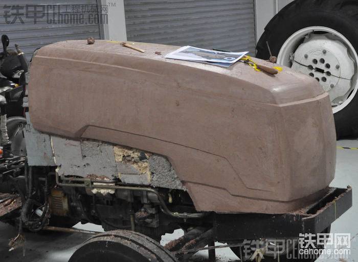

然后就是上油泥了,油泥这个玩意可塑性特别好,热不涨冷不缩,极其稳定。这个过程时间较长,因为这其中需要反复否定、反复调整。在这个过程中设计师需要跟进,必须经常拍照,然后拿到颠倒上去修改,然后反倒模型上。

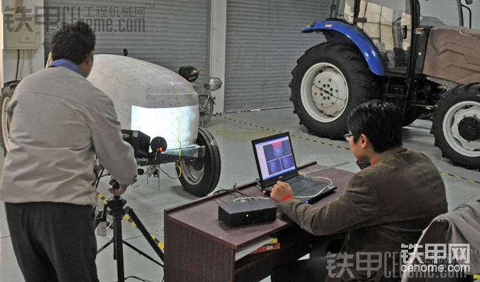

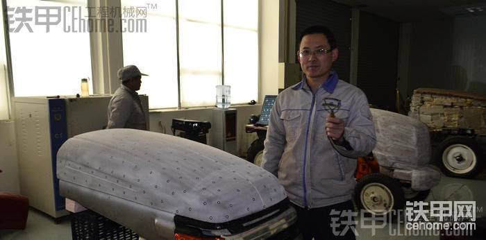

完成后就该扫描了,扫面前需要把模型表面处理的非常干净。然后均匀的喷上反差剂,贴到坐标点,然后就可以扫描了。

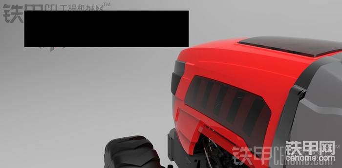

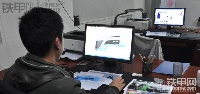

扫描完成后,剩下的基本上就不是我的工作了。因为下面的事情全是电脑活儿,我这个人没有三维概念,太细致的活也不适合我,所以接下来的流程我会很轻松。建模师们就开始忙活了。因为油泥模型曲面达不到A级效果,所以扫描下来的数据要重新编辑,这种编辑属于微调,几丝几丝的调整。 这项繁重工作大部分由我们刘助理完成,刘助理只有20岁,虽然没上过什么学,但是他的思想加上他的努力,使得他的能力已经不是一般设计师可以比的了,是吴教授的高徒。

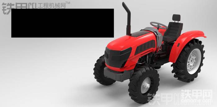

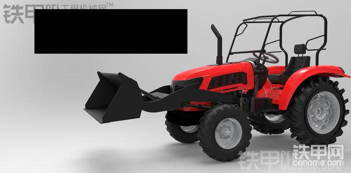

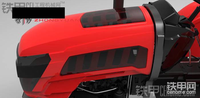

处理完面以后就是结构设计了,其实结构设计不需要太多才华,经验是最重要的。不过灯具设计是个难点,这种工作目前还是吴教授亲自做的。完成以后,数据就可以拿去开模具拉,,整个设计的全部流程就走完了。这台拖拉机是30马力的小型拖拉机,从构思到数据完成用了三个月,而且我自认为我们在重工产品上的经验以及案例个数在全国来讲没有哪家企业甚至设计公司能超过我们。我认为我们的效率应该还算比较高,所以设计是一项很繁重的工作,绝对不是画画图就可以搞定。

不是啊,直接扫描的话会少走很多弯路我知道,但是缺少了油泥推敲这个环节。数模是UG做的,渲染是ALIAS做的,当然了还有后期的PS处理。
