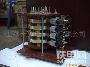

因为挖机是360°的连续旋转所以必须解决旋转状态下的供电问题,这里我计划采用一个300A的4路集电环来解决。如下图:
线路的驳接计划采用300A的三相四极插头
电缆采用75平方的铜芯重铠缆,这个我有实物但是暂时没有图,在公司的仓库里,懒得去拍了,都是以前朋友的公司做线路改造剩下的高压电缆。

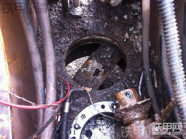

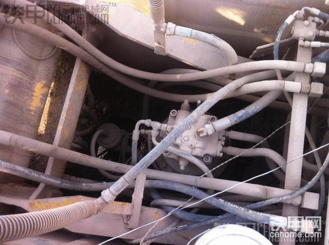

先把这个叫什么的拆掉,研究一下:
准备工作。

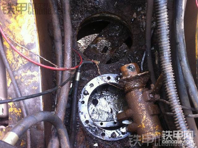

拆掉看看。
