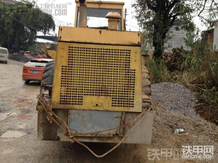

{:soso_e129:} ,,,,,,,屁股就真丑,哈哈

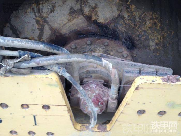

上个月马达打爆炸了{:soso_e136:},哈哈哈,,又是五张半毛爷爷啊,,,,,,,,,,,,,,,
震动马达今年换了噢,原装的不行了,油门开到底,站在旁边震动一点感觉都没有,哈哈,液压油也好黑了,{:soso_e128:}顺便液压油一起换掉了{:soso_e128:}{:soso_e128:},一起五千多斤大米啊,现在震动比以前有力多了,{:soso_e128:}{:soso_e128:} 也免得被租机老板叼啊,哈哈,,,,,,,,,,,,,,,,,,,,,,,,,,,,,,,,,,,,,,,,,,,,,,,,,,,,,,,,,,,,,,,,,,,,,,,,,,,,,,,,,,,,,,,,,,,,,,,下面说说使用心得吧,后视镜给货车撞了一个去,有半边是我自己焊的,看着难过啊,哈哈,,抓着人家赔了一千块,长屁股的老洛,确实难开,前进还好,退后就屁股长,视线差,屁股也矮,上拖车要垫木头,前进后退档挺好挂,变速档就要点力噢,水温,油温,电表,机油压力,全部还是原装的,是灯就亮是表就走,哈哈,刹车,没气刹,工作方式就是三轮车的刹车,坡斗刹不住噢,哈哈,,但是耐用啊,刹车还是原装的{:soso_e128:},不灵了下去扭扭螺丝就行了。。车灯那叫一个坑爹啊,,晚上干活就是瞎子摸鱼,{:soso_e128:}{:soso_e128:},,记得以前去包月,要加班,我就叫司机把灯拆了去,哈哈哈,没灯,我看你叫我加啊,,油嘛,6114机头的一半油,{:soso_e128:},做台班,油门小小,慢慢的磨啊磨,钱慢慢的来啊来啊,单震,,大振就油门开大点,小震就油门小点,哈哈,方向盘那叫一个轻啊,,老洛的老机的转向秒杀任何压路机。{:soso_e128:},又快,又轻,又耐用,我三台老洛还没动过方向机,,,,,,,,,,,,,,,,,,,,,,,,,,,,,,,,,,,,,,,,,,,,,,,,,,,,,,,,,,,,,,,,,,,,,,,,,,,,,,,,,,,,,,,,,,,,,,,,,,说说我接手回来修了什么吧,,三年差不多,,回来特耗油啊,一箱油十个小时就给我烧完了,油老虎啊,玩不起啊,,就校油泵啊,,发动机很好到现在还没烧机油,,变速箱完全不用操心的,把尺子抽出来看看,油少了,就加点点进去,还有搞了下震动,,换了条油门线,,七十米,,,水箱还没洗过呢,,换了两个电瓶,,一个马达,,6135机省油,配件便宜,毛病少,经得草,什么都好就是有个通病啊,十台有九台,天冷难启动啊,不喷点老鼠药给他吃,电瓶马达打爆你都打不燃的,低温启动济,我们都叫耗子药,老鼠药,,哈哈,先泵两下油,然后对着进气管,一喷,一打马上燃,哈哈哈,现在离合器不怎么行了,空档挂前进有点打齿啊,换嘛,好像要吊发动机,好麻烦,就不想弄先了,动不得再说,我回来也用了千多个小时了吧,也没出过什么大问题。老货就是老货,质量过硬,油漆和轮胎都还是原装的。忘了说了开这种机器不要去修山路,刹车不行,安全第一。00年以前的机器。。就这样了,大家看看吧。
