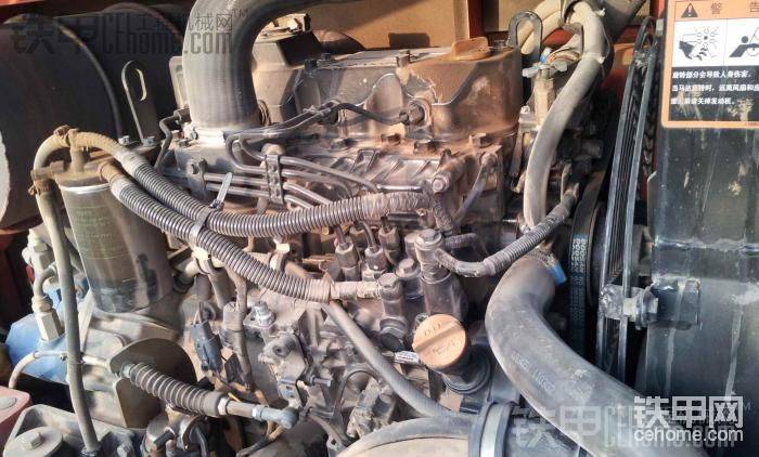

发动机是洋马的,不过功率调校的好像不一样,
      (左边是网上找的,右边是车上拍的)
前期的是45.8KW/2200转,后来成了41.4KW/2100转,整机重量也从8.1吨变成了8吨。油耗有的说6升也有的说7升多,具体多少还请甲友们说说。水温油温方面都很正常没有什么问题。

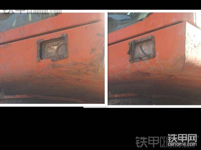

2,驾驶室下面这个灯的位置不太好啊,大部分斗山80的这个灯都烂啦(图中就是不同两个车的这个灯),
