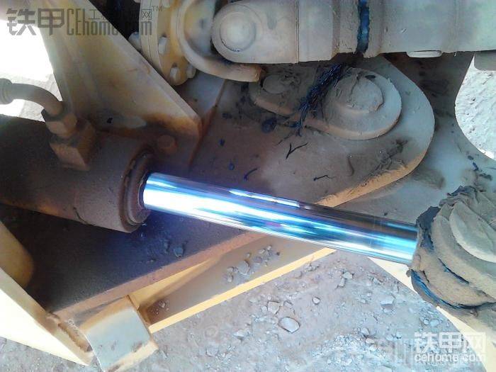

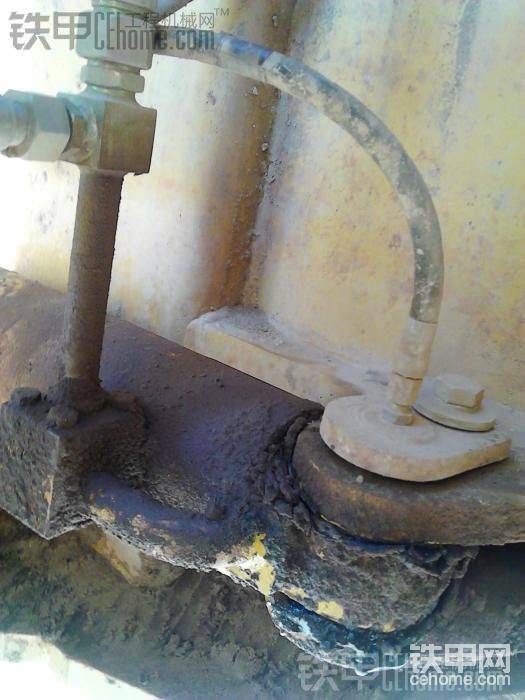

任何产品都没有完美的,徐工也是一样,瑕疵还是有的,我的500KL新车回来第二天干活的时候,换过一只左转向油缸。毛病是;回油管接头上螺丝的地放是电焊焊接的,在焊接的地方有个针眼大的小孔,出现漏油的痕迹,可能是生产油缸的厂家检验员在检验产品的时候疏忽了。刚发现的时候就叫售后过来看,售后全程跟踪检查,就在旁边看我们干活看了几个小时,最后确定是油缸质量问题,二话没说,下午就带了支新油缸过来换。
也不知道什么时候出现漏油的迹象,在我发使用报告的时候还不明显,所以当时就没在意,保养的前几天我闲着没事钻到车底下看看,当时就发现漏的很明显。当时我就猜测应该不是原厂的,因为右边的油缸现在都没有什么问题,果断打电话给售后,售后说等保养的时候一起处理,结果售后说忘记了,我勒个去,这个售后不尽职啊,后来就这么托了一个月没来处理,打了几次电话都不给个说法,都是说过几天来处理。这不是忽悠人吗,卧槽{:soso_e111:}

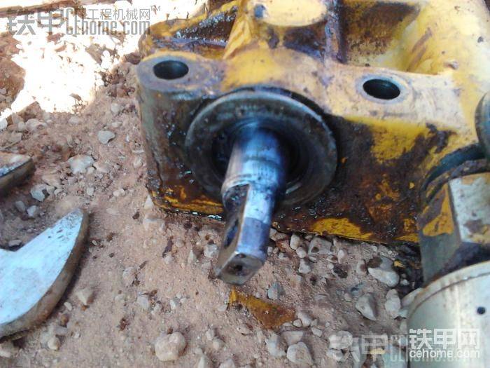

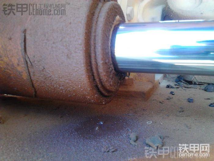

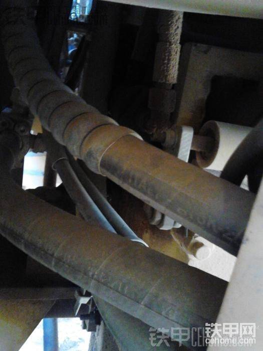

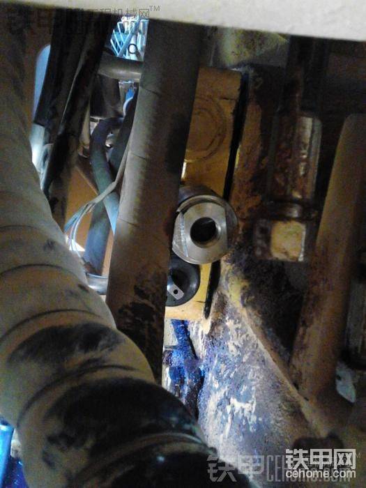

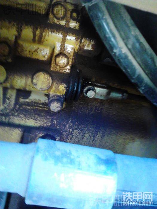

先看看漏油的地方,油管接头的地方在漏,油封也漏

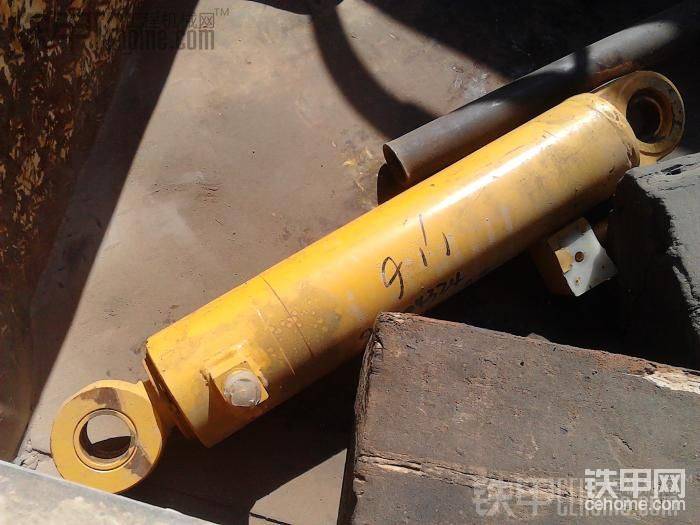

因为是换总成,这个很简单,所以我就没拍跟换的过程,请甲友们见谅。现在换这根不知道是不是原装的,原车上的那根没有徐工的名牌,这根有,请甲友们鉴定

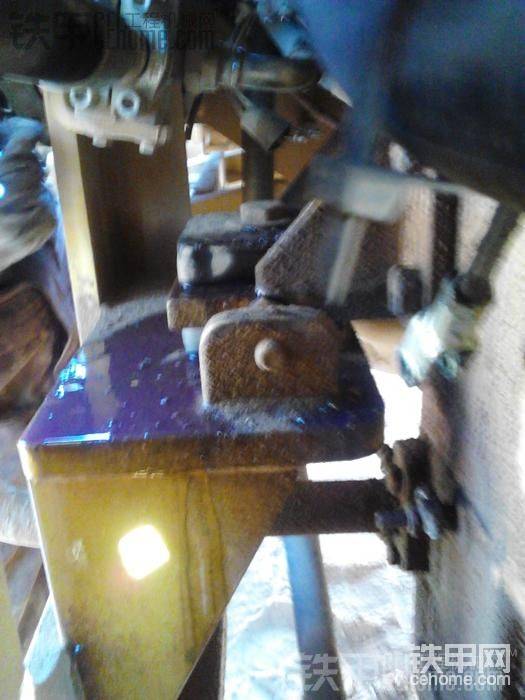

操纵阀的问题:
1,漏油,这个不解释
2,换档的手感不是很明晰,换档杆的间隙有点大,每次停机的时候一档换到空档的时候都很容易会挂到倒档上

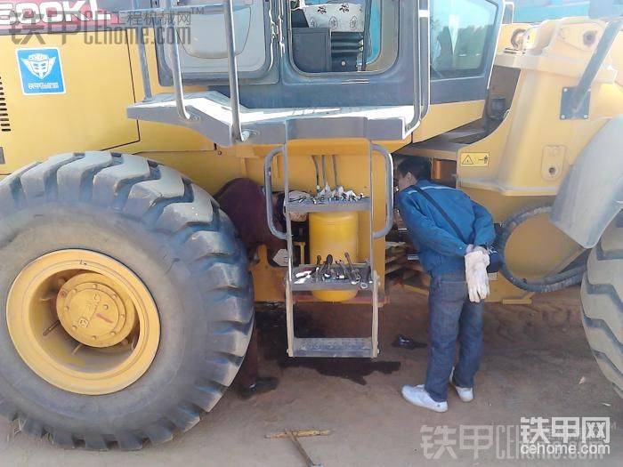

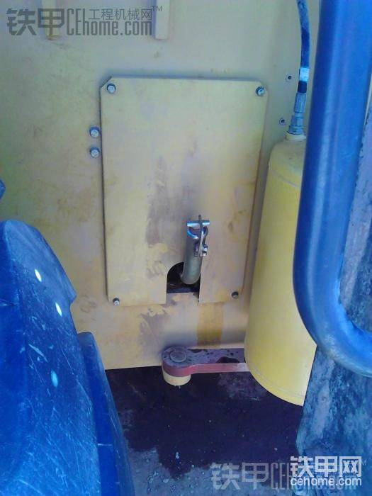

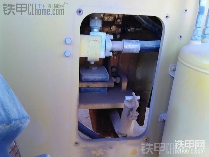

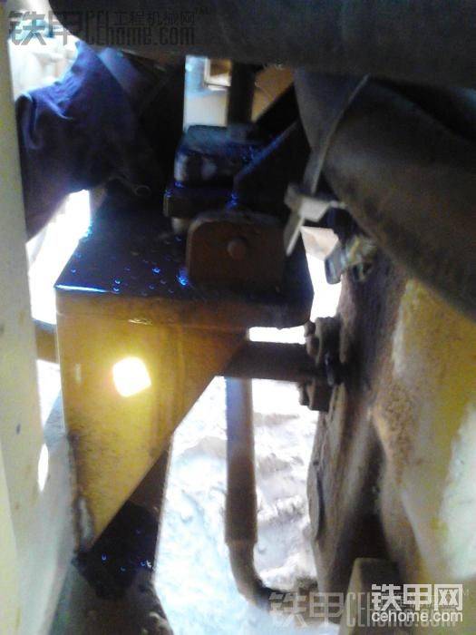

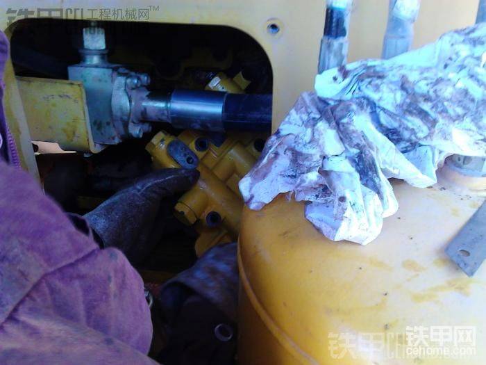

先把侧边的盖板拆了,因为是长轴距车,油箱在尾部,所以换操纵阀就方便了许多,盖板拆了就可以看得见,要是短轴距的车换起来就累人啦。

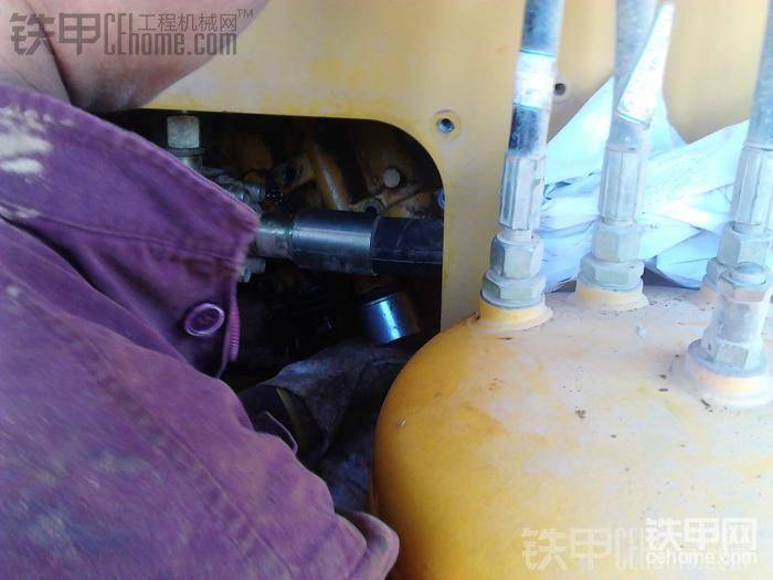

拆开盖板后,售后不确定是哪个地方漏油,说是拆下来检查

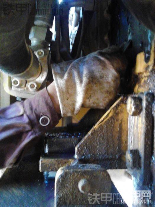

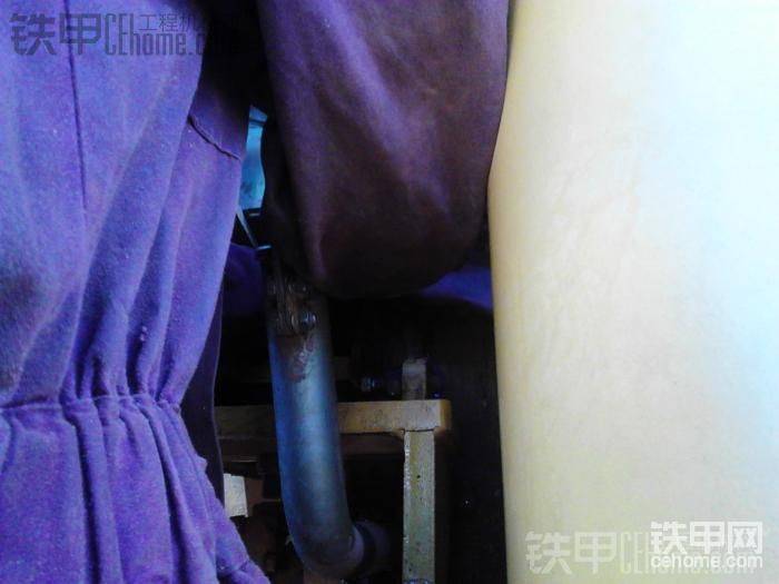

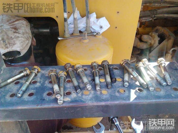

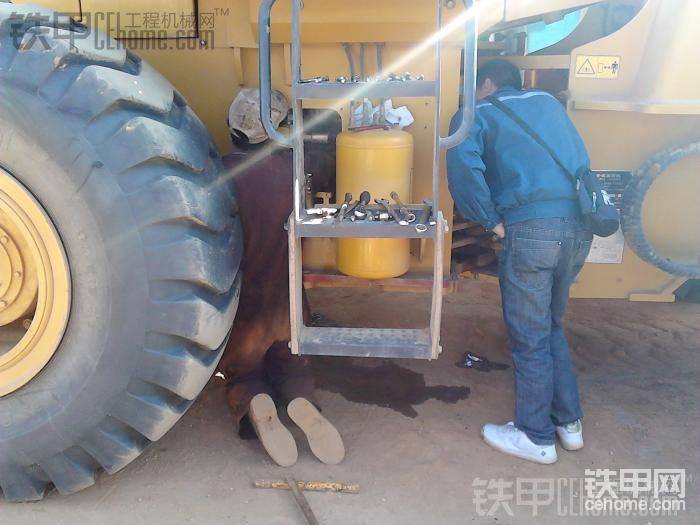

这位售后人员的个子还算小的,我问他操纵阀应该很难拆吧,他告诉我拆容易,装才难装(小弟只懂开,不懂修车{:soso_e113:}),最后拆了好半天才拆下来,看着他拆这好辛苦,缩在那么窄的地方,半蹲这,好辛苦啊{:soso_e154:}
工具还算齐全,这个工具箱我喜欢,以后有机会咪西一个{:soso_e151:}

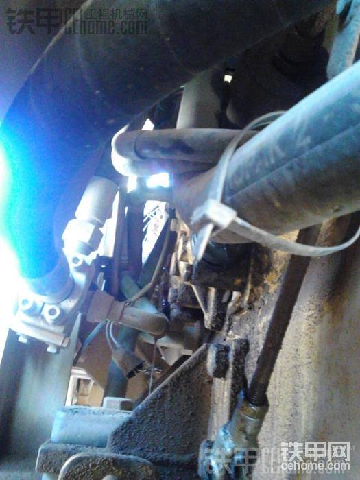

尼玛,变速箱油流了一地,你们也不叫我找桶来接着,这是在流人民币啊

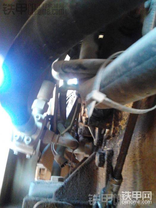

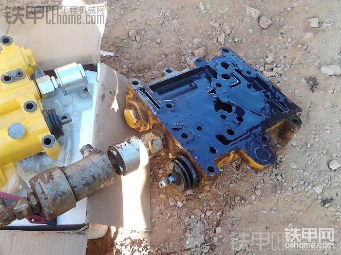

拆下来经检查,是接换档杆的拉杆那个地方的油封漏油,售后说可以修,我说别啰嗦,我要换总成,谁叫你们托我这长时间呢,最后售后没办法,只能答应啦{:soso_e144:}

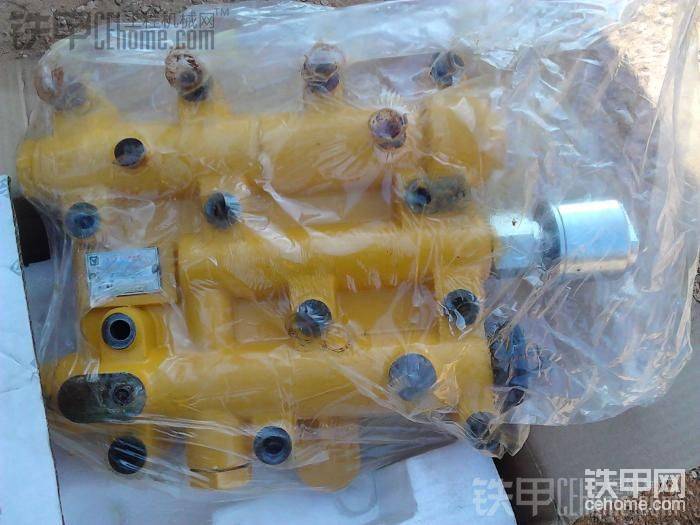

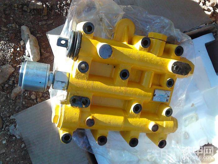

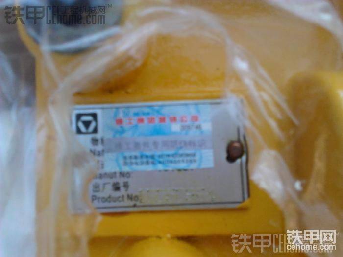

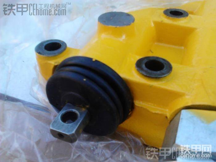

下面是操纵阀全新总成,这个绝对是原厂的,他贴着徐工的防伪标签,还有验证码

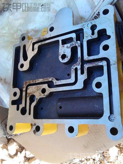

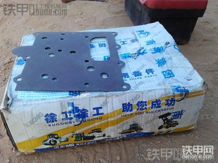

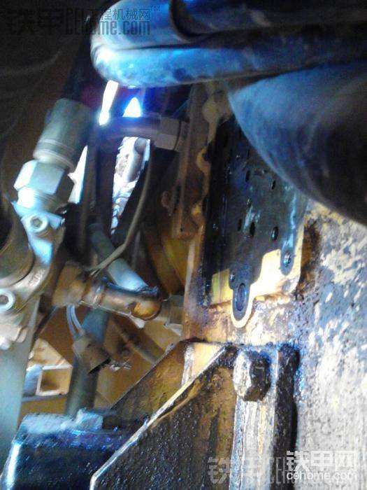

先把沾在变速箱上的垫子清理干净,因为变速箱油高温的作用,垫子大部分都沾在了上面,售后人员用刀片和小铁铲在刮,铁铲不好用,还是刀片效果好。
给新垫子涂些黄油,这样安装就省事的多,垫子可以直接粘在操纵阀上,就不容易掉啦
最后准备安装操纵阀,两个人舞弄了好半天才把位置对准,,才把螺丝带上,看起来确实如他所说的装的时候比较难装。
