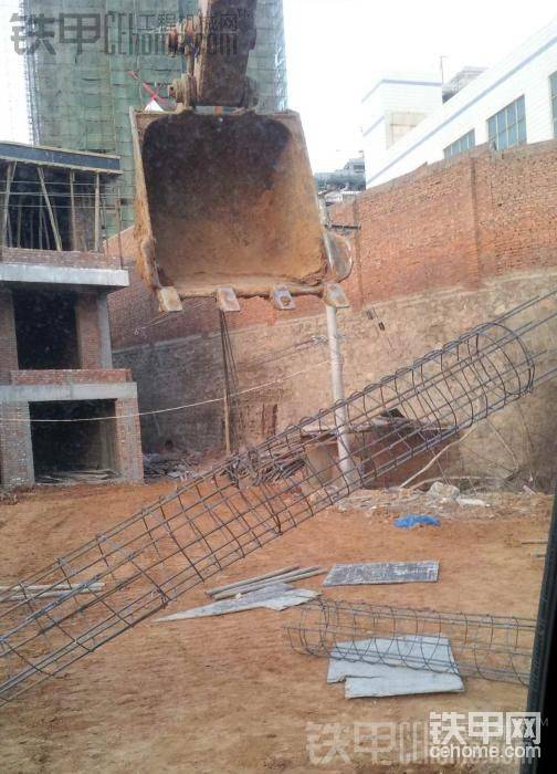

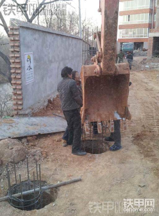

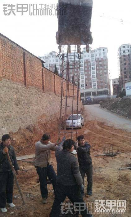

本帖最后由 chenwei 于 2012-12-25 12:15 编辑 下面就说说我吊钢筋笼的情况吧,(我吊的钢筋笼是六米长的)。 吊第一个的时候工人把钢丝绳挂在钢筋笼的一个端头上,六米的钢筋笼再加上一米多的钢丝绳我的小70不能完全吊起,虽然勉强弄到了洞口,但是因为钢筋笼没有完全吊起是斜着的,所以往下放的时候卡住了,工人费了好大劲才把它弄下去。 从第二个开始我就让工人把绳挂在距离一端一米多的地方,(留出来的距离和钢丝绳的长度差不多,这样既能吊起又不用担心上面的钢筋笼碰到铲斗油缸)。 吊离地面后就要让工人扶着下面把上面的钢筋笼转到铲斗外面(如果钢筋笼的上端在铲斗的里面就会和斗齿拌住不会保持竖直状态放不下去), 把钢筋笼吊到竖直状态往下放,放到挂钩的位置时用钢管穿在钢筋笼里架在洞口上把吊钩往上换一下再往下放,如果钢筋笼不是太重的话也可以人抬着把绳取掉直接放下去。 安照这个方法很快就把所有的钢筋笼吊好啦。水泥灌好后过两天再挖中间的土。
