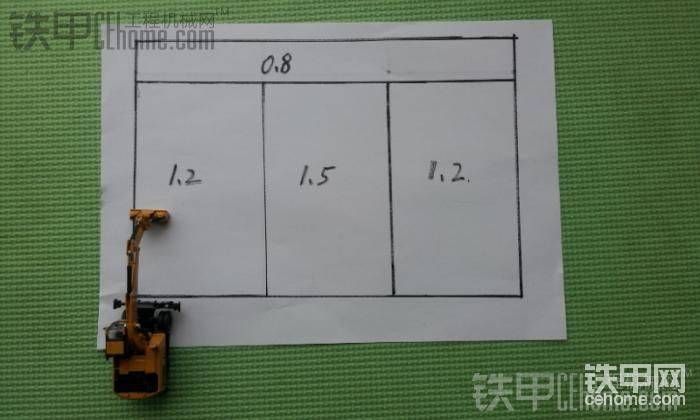

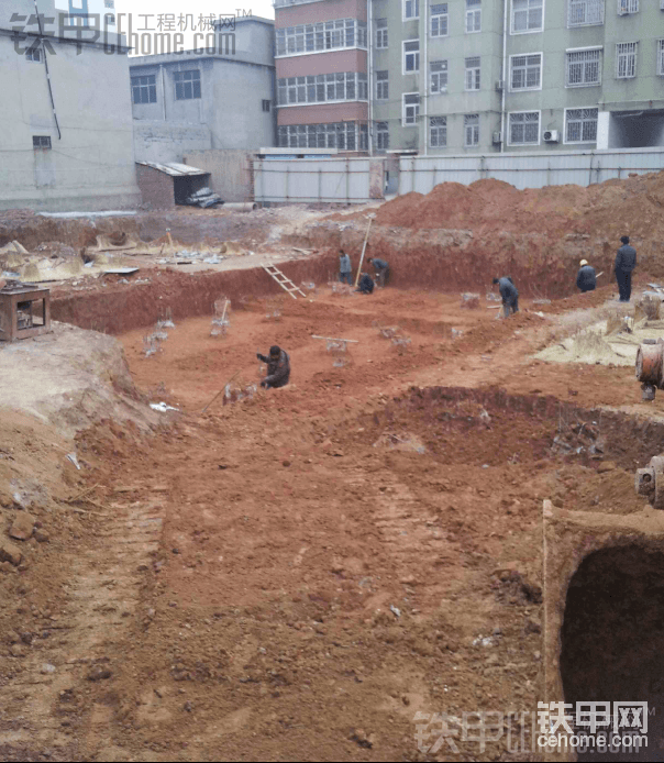

这两天又干了点活,由于活赶的比较紧所以没空上铁甲,不过又多了一个素材,今天和大家唠唠。这是一个在做过水泥桩的基础里挖基础,具体是什么基础我也不太清楚(应该也是电梯井和其他一些东西),我问技术员这是什么基础有什么具体要求,他说“这个基础深度不同,我让你怎么挖你就怎么挖”,看着技术员高傲的样子我也就没继续问,于是就抱着猜测的心理开工啦(干了一会就大概知道要挖成什么样子了)。先用草图说明再详细介绍我的施工过程,由于工地怕下雪后土运不出去(预报天气说这两天有雪),所以本次作业速度第一质量第二,拍砖的请便。

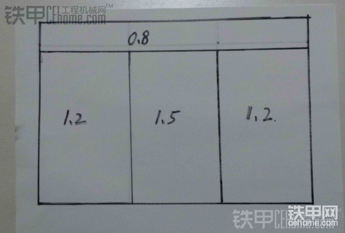

这就是这次挖的基础,中间的数字代表相应方格要挖的深度,最深的地方一米五不算深,所以没什么难度,这种基础挖的时候先把小面积的地方挖了再挖面积大的地方,因为最后在大面积的地方容易收尾(如果小面积的地方深也可以在小面积的地方结尾)。
也就是先挖0.8米的地方,最后从1.5米或1.2米的地方结尾都可以。但我的不能这样挖,因为我的退路在右上角的地方,最后必须从右上角出去,其他没路。下面就是我的作业过程。

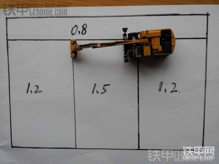

开始在技术员的指挥下在下面从右往左挖了三四米宽一块,挖到左边向上转挖到和0.8米交叉的地方,

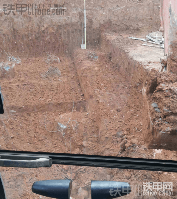

然后挖机就像挖沟那样骑在0.8米的下线上,铲斗在比较深的地方(也就是铲斗的右边和0.8米下线对齐)这样一是为了把0.8米下边挖直,二是为了防止挖的时候找不到线,因为挖不了几下线就没有了,挖的时候可以先沿着0.8米下线一下挖到1.2米或1.5米处然后再挖0.8米的地方,这样就不容易挖偏,0.8米挖好后把掉到下面的土再顺便清理走,到最后结束的地方就要慢慢修炼啦。  下边上工作照
这个就是上面那个模型骑在0.8米下线上的位置,也就是三个深度的交叉点

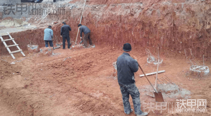

基本完工啦,工人在清虚土
工人清出来的方框就是要打水泥垫层的地方,这是个小工地如果是大工地会全做的,看个人把四周清的稍微深一些是为了垫层做出来以后看着比较厚,这个大家懂的。那个角破桩的工人也开工啦。
最后还有一点土装不了一车了就摊在这儿吧。
    工程结束  转移阵地(后面有个关于挖掘机吊装作业的帖子请持续关注)
