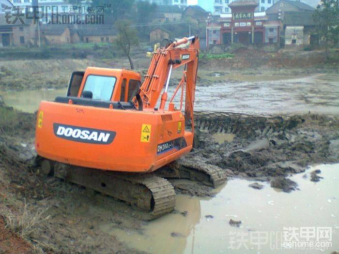

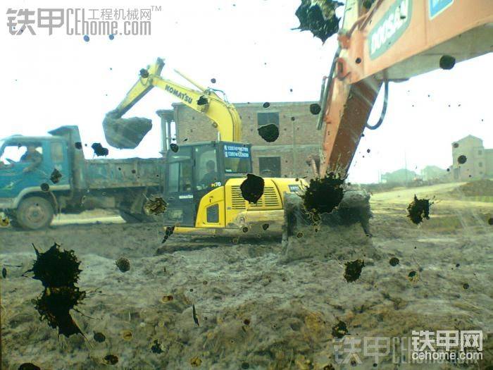

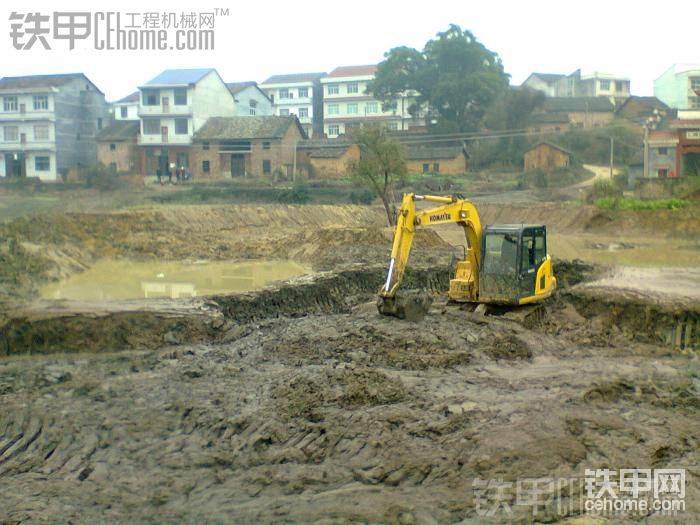

这个工地,小松先前做了一个礼拜,由于机小又偏是甩淤泥,还要装车,工效甚微!今年的天气又不争气,雇主是一筹莫展!为了加快进度,随后我的斗山就闪亮登场了!这帖图片比较多,所以开场我就不啰嗦那么多了,先上些照片给兄弟们欣赏,后面我会简单的讲解下挖淤泥的心得体会!望兄弟们耐心看完此帖!

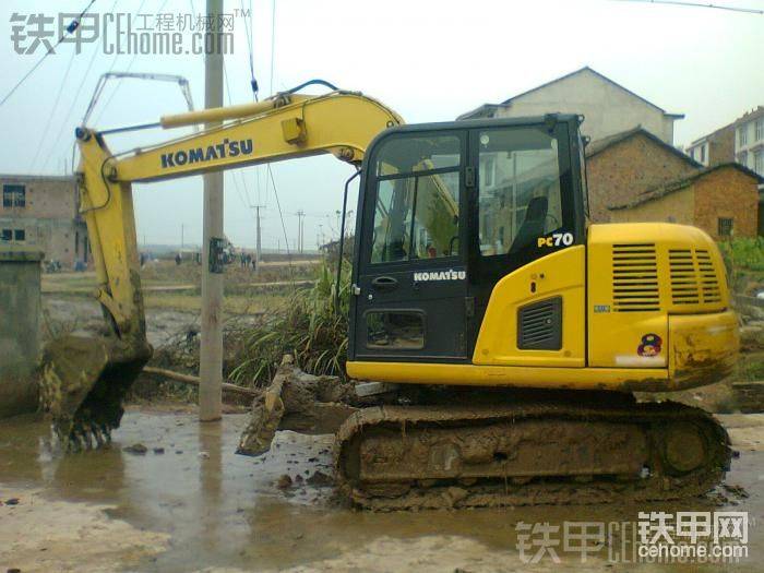

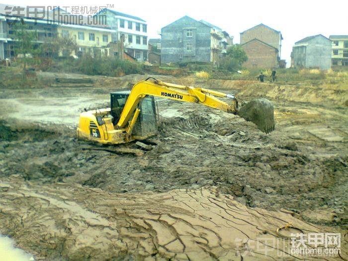

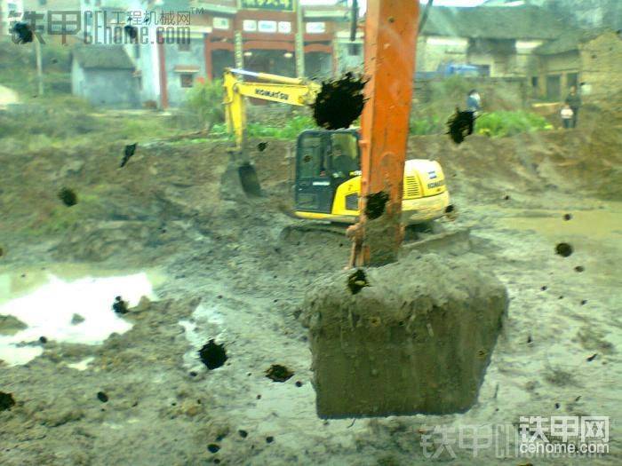

首先上场的是小松70,老板自己开,驾龄很老哦!看的出来很爱惜机子,活也挺多,一年做了2400多小时!饭后跟小松的老板谈话中得知,该机是他用以前的小松60-7以旧换新购得!小松70-8的机子老板说其他还是可以,就是油耗太大了,大的吓人,不停的甩方竟然要60多块钱一小时!看来小松-8是油老虎不是传说!

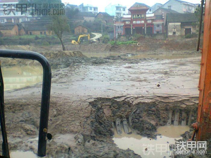

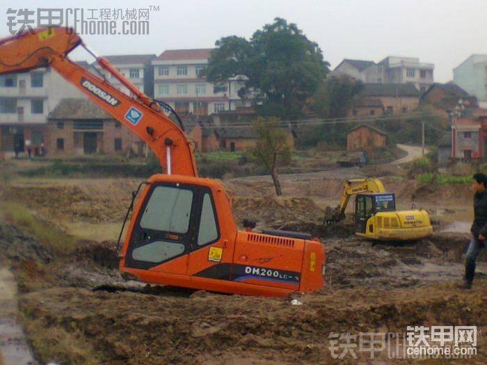

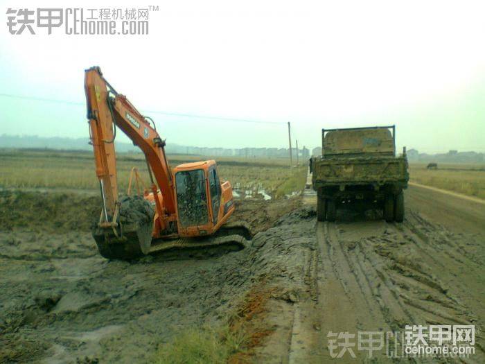

刚开始,小松座在稻田里装车,我在鱼塘里甩,为什么还要甩到稻田里再装车呢?因为淤泥太稀了,刚好甩到稻田里利用田埂挡住它不往回流!
很稀的,就像米糊!

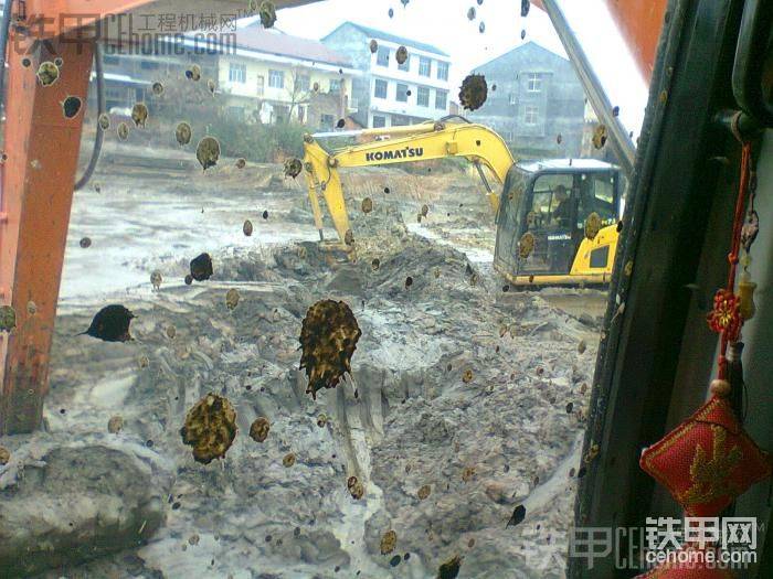

由于拉土的车子跑不过来,小松跟我都是做台班,干坐着等久了也不好意思,所以也跑下来跟我一起接力!

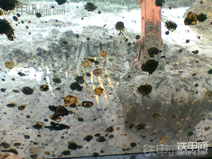

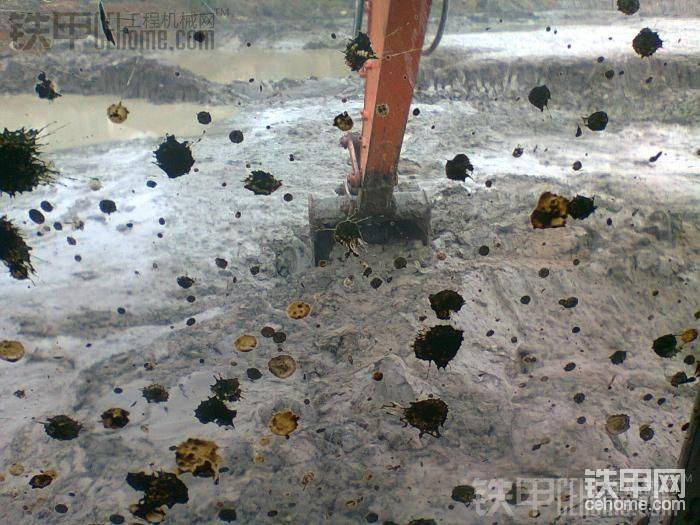

其实挖淤泥,再稀,只要有实底挖起来还是挺轻松的!

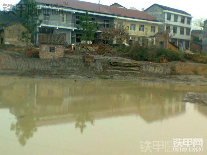

该鱼塘最深处也就1.5米左右!

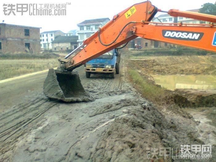

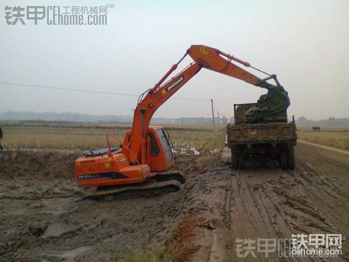

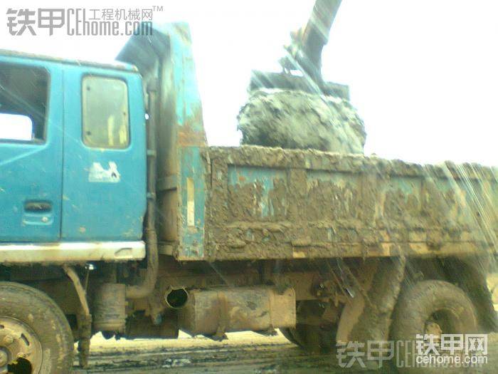

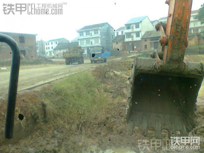

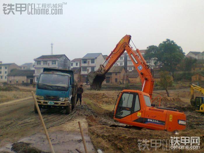

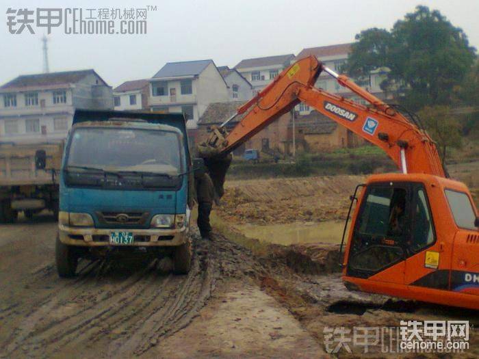

该轮到我装车了,装这种稀泥也是有讲究的,由于车停的位置比我站的位置要高,所以不能挖的太满,再加上挖机站的位置不平衡,挖满了旋转、提臂时就会溢出来砸到玻璃上!
这车的门关不上,我来帮下忙!

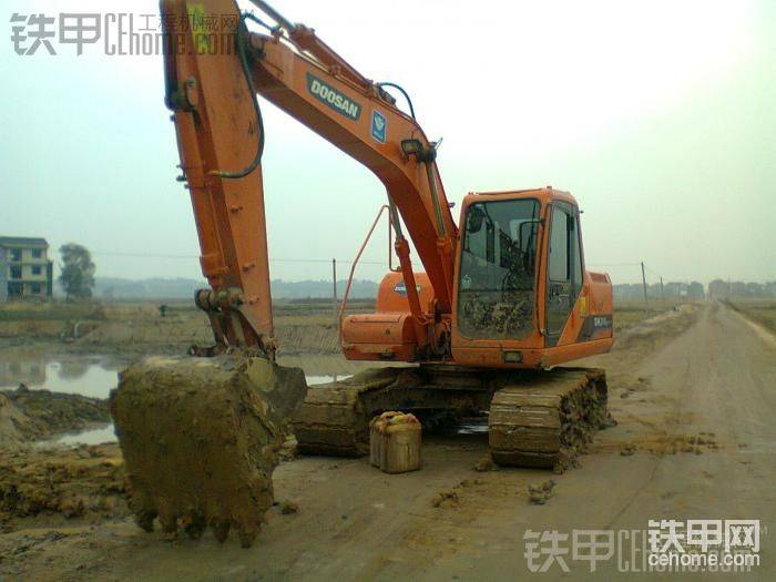

小机虽然甩方不是它的强项,但是推土铲起了很大的作用,挖一会然后一推就一大盘过来了,不过要是陷在这稀泥里,推土铲可就成了累赘!
拉土的车货箱不密封,掉的地上到处是,装几车就要清理下!
其实我也想把平台弄平,可是条件不允许,还是凑合着装吧!

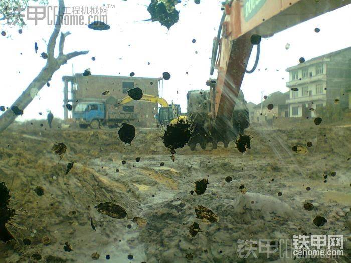

尽管我已经百般小心了,但还是溅了一身的泥巴!唉~`常在河边走,哪有不湿鞋!

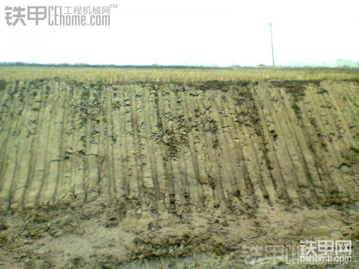

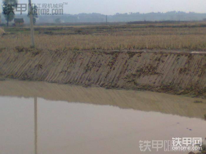

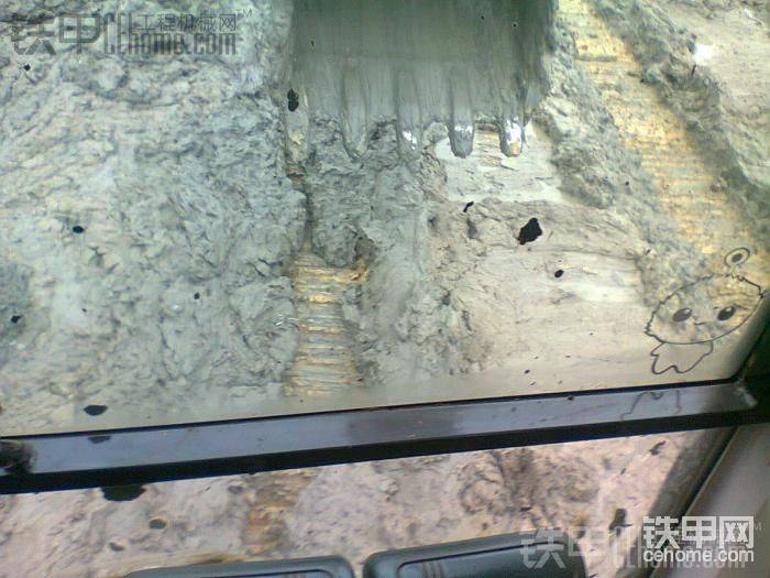

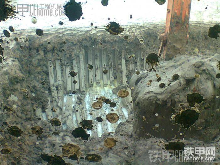

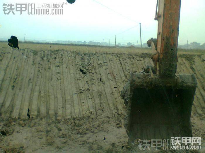

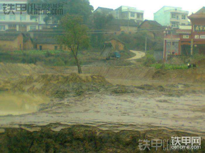

装完了泥,接下来刷坡,做这种坡,也是要技巧的,当然那种淤泥是扶不上墙的,扒开淤泥取下面的底子做,用斗依次从下往上粉刷,力度要把握好,力使小了不结实,使大了边上就会凸出来!
快完工了,小松也没闲着,这时候推土铲发挥的淋漓尽致,看!推的多干净!

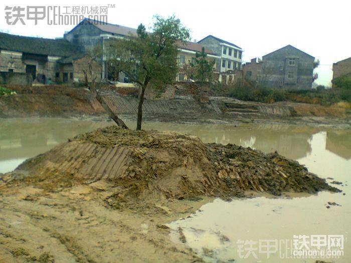

刷好了坡,把塘底马虎的扫了平,雇主就急忙叫收工!
这块做的真丑,我本打算做个圆形,把坡做好,留下我的斗齿印,那看着多爽!可惜做台班,雇主一个劲的念这个工地亏了,我也不好意思强求!等下时间磨叽多了,结账该不爽快了!

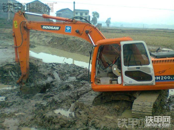

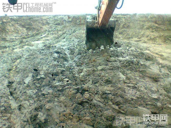

淤泥分两个等级:
1.是表面很干,挖机压上去能勉强站住脚,但是挖不到底!
挖这种淤泥,要很小心!首先用铲斗试一下,太深盖过了铲斗就不要冒险了,小机切记要驱动轮走前!由于这种泥挖不到底,所以直接坐在淤泥上挖,挖掘时动作尽量柔和,也不要挖的太满,不能在一处停久了,随时观察履带,见往下沉就赶紧撤,必要是带两块铁板!总之,对付这种没底的淤泥一定要小心翼翼!
2.就是我这次挖的这种,表面很稀还带水,但是能挖到底子!
挖这种泥相对就可以轻松点了,方法首先还是同上。用铲斗探下底子有多深,先清开淤泥见底,然后再下去,站在实地上挖!有的鱼塘边上可以挖到底子,但是中间就没底子了,挖机只能沿着边上边走边挖,可以把靠里面挖机要走的履带位置挖成沟状,行走时一定要利用动臂拉着走,这样能有效防止挖机侧滑!

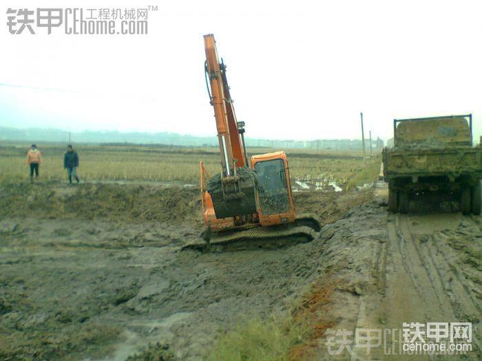

3.对于陷机!
相信做过清淤的兄弟都有陷机的遭遇,我也不能免俗,曾经陷过一次叫朋友支援,没想到朋友徒手给开出来了!不得不佩服经验很宝贵!方法也很重要!
通常陷机是机手过于大意,挖淤泥一定要多探底,发现情况不妙赶紧撤,陷住了也不要慌,拉不起来就试着转过来利用小臂稍微撑远点推,一定要把前面底盘下的淤泥挖开,尽可能减小挖机行走的阻力,只要挖机能旋转就有可能自己爬上来的!

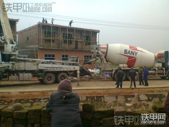

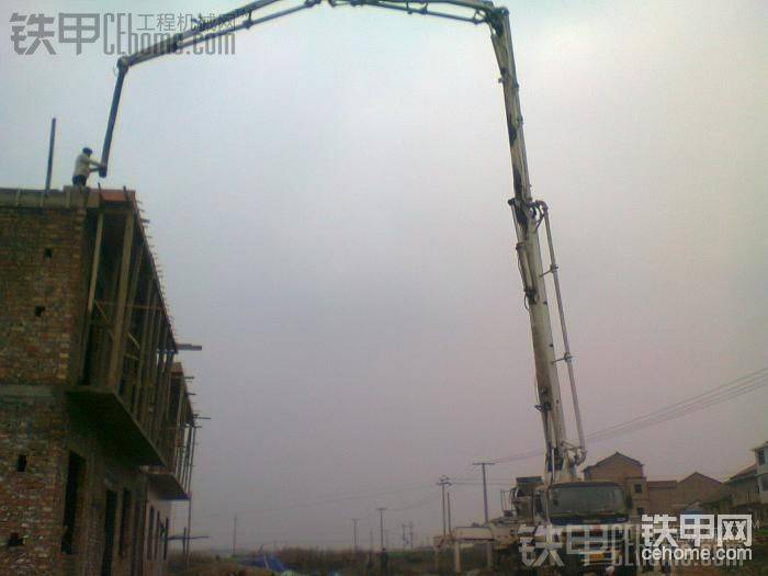

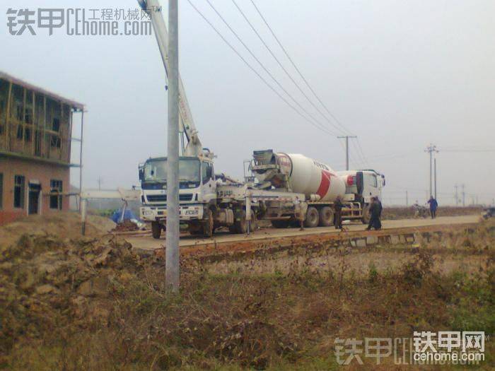

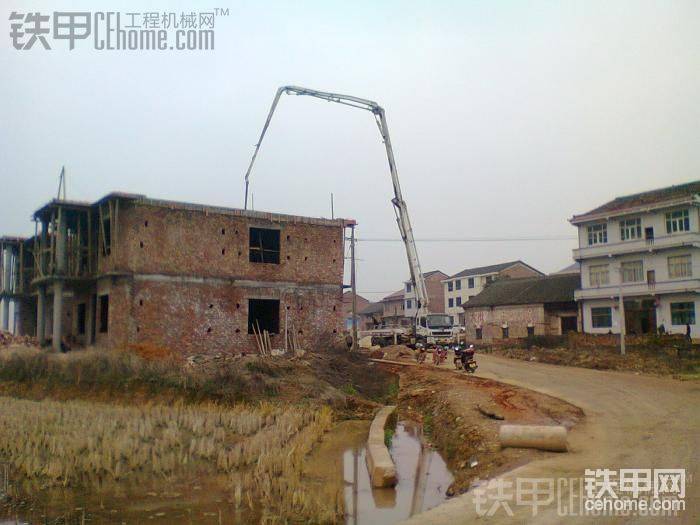

现在的老百姓都奔小康了,自个盖个小楼都是用泵车喷混泥土!
中联的泵车,三一的搅拌车!都是我们湖南的品牌,不错哦!
