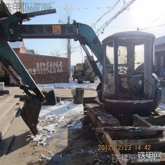

大家都知道我有个小松78  还不知道有个神钢50吧   现在就说说这车的使用情况
此车购买于2008年3月份  当时是以16万的价格在济南购买的   没买这车的时候先前看过小松50uu杠2   试了试觉得速度不算快  后来老板说来了个神钢50 你来看看吧  去了以后工人正在洗 肯定不是翻新车样子很破  上去试了试 速度比小松确实快  发动机各方面都很好  老板又说你看我这是加长臂怎么好怎么好  现在想想完全被忽悠了 加长臂干活根本就是坑爹没劲啊   买回来之后干了一段时间没毛病挺好速度搜搜的啊  挖土有劲没劲当时咱也不懂是后来开了标准臂之后才知道加长臂没劲  干了一个月问题来了  当时原车带的是橡胶履带  断了  问卖车的老板换铁铝带吧当时还没有他说我这里有两条别人倒下来的  你先用吧  弄回来之后坑爹的日子就开始了   基本上是两天掉回履带啊  干活必须跟前得有一个人跟着  帮忙挂链子的  给卖车老板打电话说是履带老了就这样  那段日子真是提心吊胆啊   可害怕掉链子  大家应该懂得 掉就掉吧  而且还断节啊   整挂链条光节得换3分之一了  大家可想我那段日子怎么过的   后来买车的老板说有好履带了 让我去换  什么好履带啊   他是在小松公司弄的人家不行了退回去的  两条还花了7000   回来后想这回可行了不掉链子了干吧结果他妈还是掉  后来经过高人指点是原车没有护链板  真坑爹啊  害我挂了这么长时间的链子   用了一段时见后还是断节  就这样在换链节   这种坑爹的日子过了两年实在受不了了  果断买新链接   两条花了6000    到现在用着也好好的   链条算解决了  再说说行走马达  在干了一年左右吧  行走减速机坏了  里面轴承坏了  当时配件不像现在真么多  问了好几家都没有  后来问到了等了好几天才来的   当时修好后也没觉得怎么样   以后更坑爹的日子来了    从刚开始坏到现在我已经修了无数次行走马达减速机了里面的轴承型号早都背熟了   大约维修费用近两万了  期间换过纯原装进口的配件   也没怎么用住   直到前两天彻底烦了  经过多方询问买了个大于55的全新行走马达换上了花了7500  连改装费用   在这里大家想说了 就这破车值得换马达吗   其实这车别的真没大毛病花个7000块钱再让它继续干活还是可以的 在这里我想问问大家走摆线的减速机是谁他妈设计的啊  不是很坑
爹是非常坑爹啊  郁闷

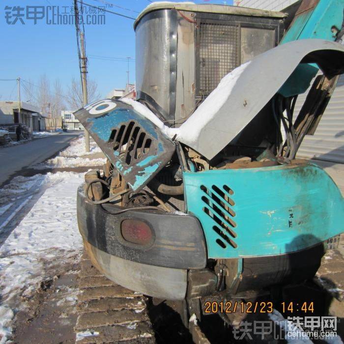

说完了行走  再说说发动机  买回来一年后夏天高温啊  一直高温  当时忙着干活导致后来拉缸    废气和小火车一样   换的四配套   当时买件花了3000   修理费500   找修汽车的修的   一直用到现在还很好呢   价格是贵点  但比起现在1000多的四配套质量强多了 还有就是后来不好打火校了油泵   换了油头也是让校汽车的给弄的  油泵校的不错  油头不行换的汽车上面的不合适冒蓝烟   我还请大家帮个忙  有知道这车喷油头型号的吗   洋马488老式发动机的  旧的扔没了   这车买回来就是出了这两个比较大的毛病  别的还是不错的  做土方还是神钢啊 速度快啊  省油  就是劲头小点    截止今天一共干了6000小时  活不怎么样    这台车可以说是我家的功臣  没有他就没有后来的小松45mr 杠 1  更没有后来的小松78了   好了这就是我神钢50  6000小时的试用报告   小弟初中没毕业 大家将就着看吧
