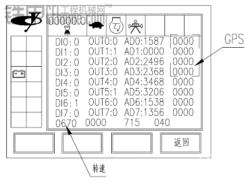

   到现场更换转速传感器,还是没有转速,用万能表交流档测转速传感器的两端两根线,没有电压输出,检查是传感器安装不到位,从新安装(将转速传感器拧到头,退回半圈,输出电压为8-22V之间),有转速显示。
1. 未上电前,将油门马达摇臂拉到一边,整机上电,摇臂回中位,油门马达不是发卡;
2. 启动发动机后,扭动油门旋钮,另一人在发动机处观察油门马达是否动作,油门马达无动作,油门马达没有接收到动作信号;

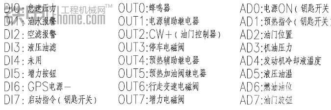

3. 一人用手拉动油门拉杆,一人观察仪表的调试信息中的AD2的数据,数据有变化,表示油门的反馈信号已反馈到仪表;
4. 扭油门旋钮,观察仪表的调试信息中的AD7的数据,数据有变化,表示油门旋钮的信号已传到仪表;
5. 检查发动机飞轮齿数为999,更改为127,电控油门故障依旧;
6. 更换油门控制器,油门有变化;
7. 油门整定,取消自动暖机、自动怠速,测试电子油门正常,故障排除。
