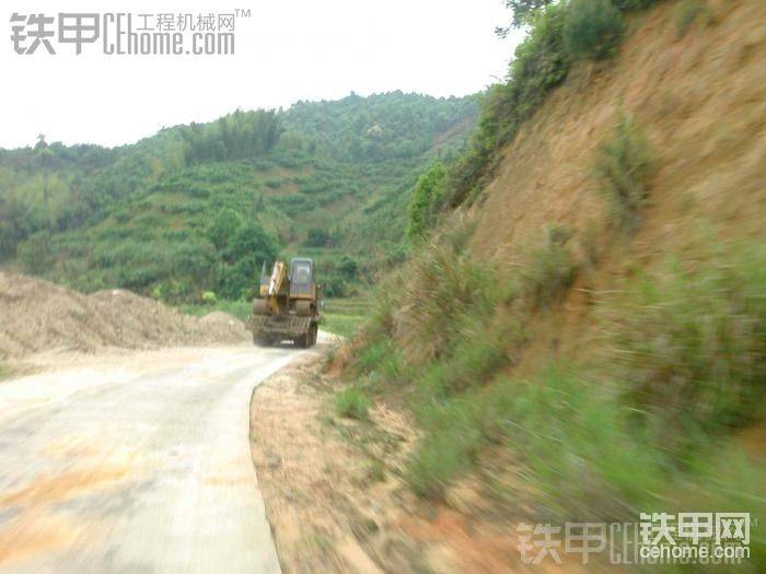

      话说今年四月份的一天帮农户的一个山括括开垦荒地,因为是下午平板车来的很迟时间很赶路程有点远,所以平板一路狂奔至目的地
下平板车后龟速行使时间照算沿山路行走至2小时.

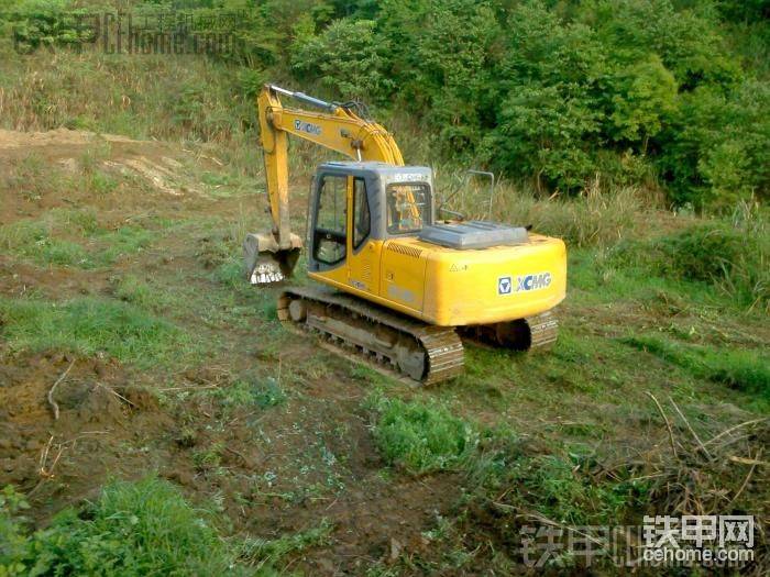

     到达目的地已是傍晚5点半了,打黄油停好机下班。

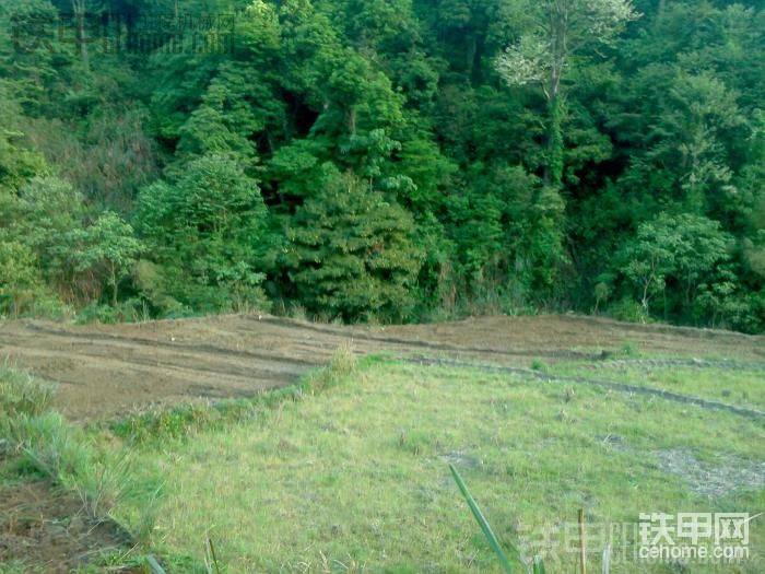

这就是明天的任务.
      荒地到处长满杂草和树根,将其树根杂草一并清理干净,在把一些不平的地方填平.

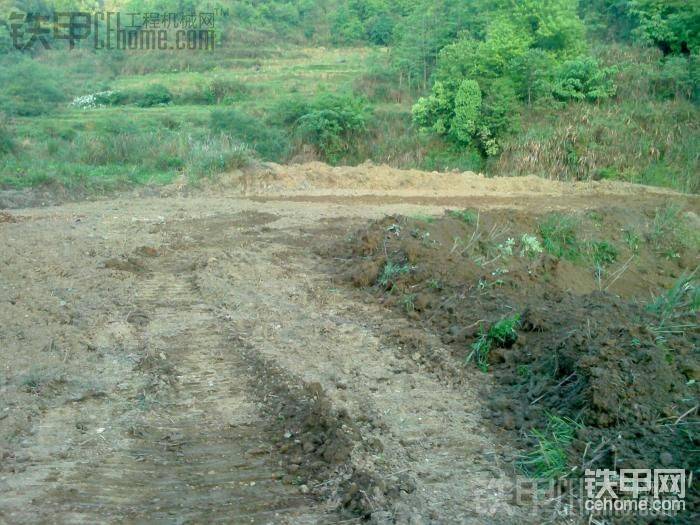

      因为是荒地有坑坑洼洼很正常,都是被野猪拱出来的,因为这些田都是在山上所以水来的都很不容易.把田整平以后必须在田的四周挖条沟好灌溉排水用,(注:不用太深)将挖沟多有的土先放至一边待沟挖好农田平整完成在把多余的土一并堆到田的边缘轻柔压实做田埂。
      如果泥土不够可在田的表面在刮一层在把坡面不平的地方补平一路压实防止下雨被雨水冲垮。(显得漂亮一些,活要干得漂亮、钱也给得敞亮)我是这么认为的{:soso_e104:}我每到一处干活都是先和雇主打好关系.{:soso_e151:}方便下次有活干.
