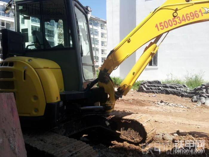

      先来几张自己爱车的靓照
干净性感的PP

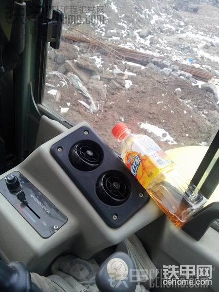

这个地方刚好放瓶水,冬天暖风一吹,喝着会舒服点

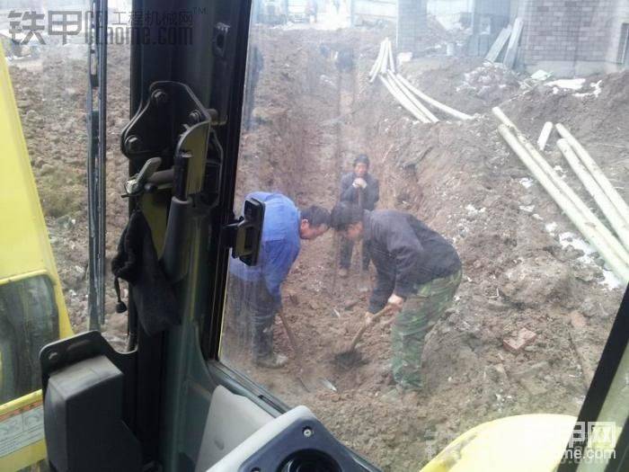

今天的工作,一个新建小区电缆管子的铺设,车在这个地方干了十多天了,每天平均六七个小时,冬天也就这个样了,知足了
沟的左边是老的电力管线,紧靠着再铺设一套,把它找出来,好干活,省得挖坏了,这是打时间的活,咱不怕费劲,你懂得
      小斗挖得也不少

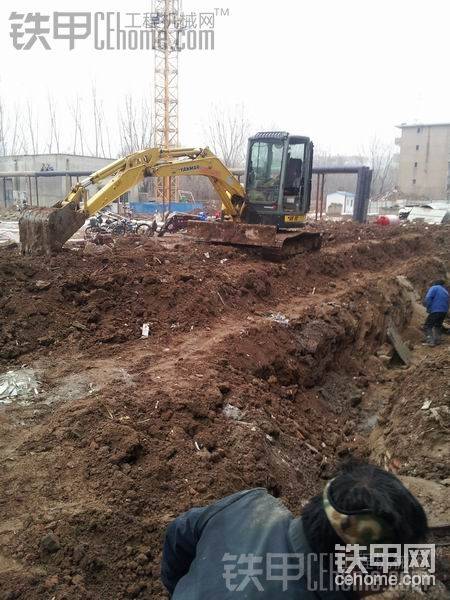

干这个活无尾,侧摆臂的优势,全都体现出来了,两边东西太多,刚够挖一条七十公分的沟,车停不正,只能侧摆臂挖

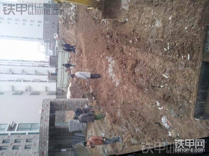

      下午过来后,工人们在干活,看看他们是怎么干的
       包这活的老板很会干,看见监理不在,沙子也省了,直接就地取材,用人家剩下的费料,
看他们运沙子时,还听了一个笑话,讲给大家听听,上面运沙子的其中有一个人,问下边平沙子的民工,“往哪弄呀”(山东话,意思说往哪倒呀),下面那人,沉默不语,于是又问一遍,“到底往哪弄呀”,这时下面那们讲了,“你结婚的时候,也没见你问”。
当时没明白啥意思,后来一琢磨,把我笑坏了。呵呵!

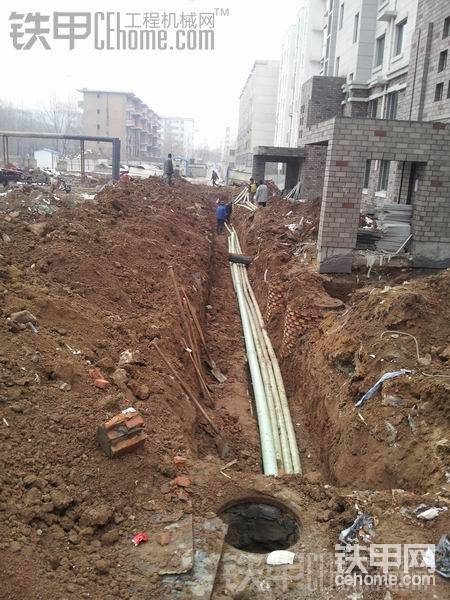

仔细看看,管子上面都是我倒下去的土,民工简单平平,上面薄薄一层沙子,(实际要求都要填沙子的)这老板又省不少钱。看那民工就地取材的本事
沙子铺完了,再打水泥垫层,也就是警示带,防止以后开挖给挖坏了。不过看他们干的,估计一点作用没有,太薄了,管子都露着呢

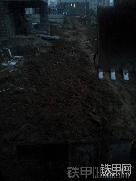

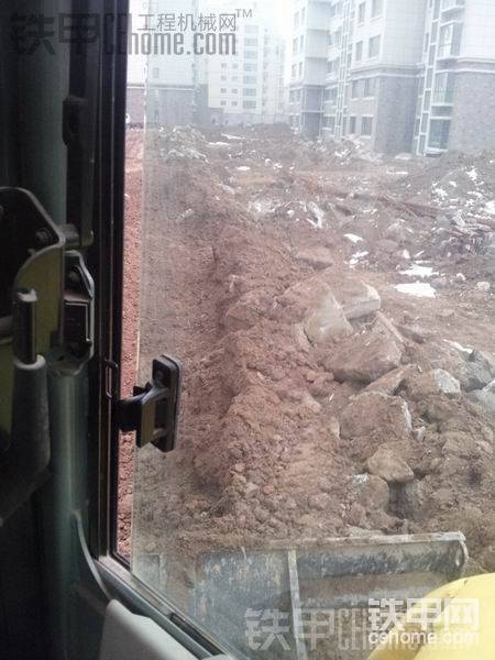

      就这样他们干完都四点了,该我上了,回填

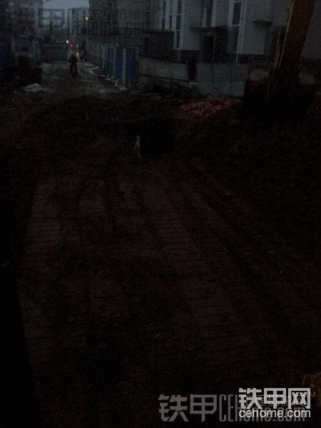

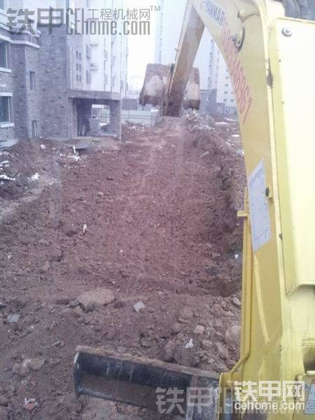

填完了,再用履带排一下,我不怕费劲,呵呵
五点多天就黑了,也干完了,效果还不错,不是找平,有那么个意思就行了,收工回家。

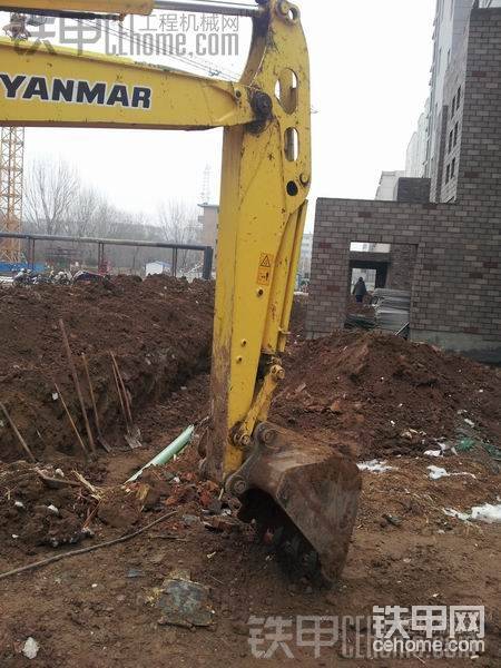

再上张强图,这就是当初买这个车的一个重要原因,臂长,比60臂都长,大小臂全伸开,能轻松够大约4.5米的距离,实际挖坑,轻轻松松3米,包挖沟的活,臂长效率很高的。

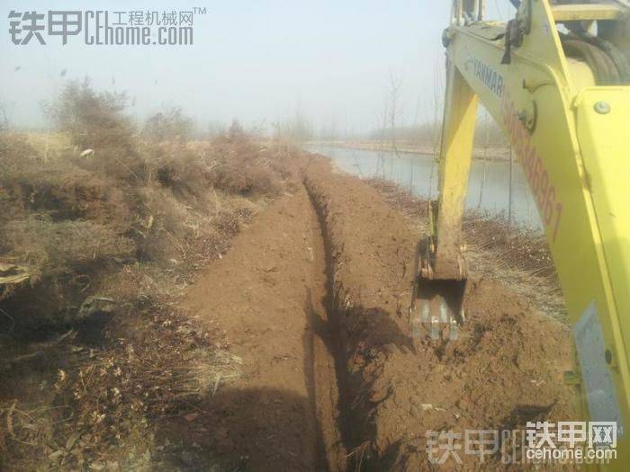

这是上个月干的活,一米来深的沟,四块钱一米包括回填,一上午四个小时,那天特意量得,450米,,最快一天,我挖了800多米,不全是好干的,也有工况复杂的,有些地方还得留路,留的多了,再来回跑,就不出活了。
