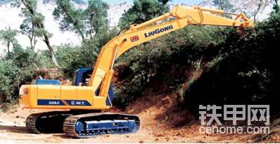

我所知道的油品这点事就这么多了,好了最后以一张已经停产的挖掘机照片结束此次发帖
柳工220LC,功率108KW 斗容0。95 那会柳工还是黄蓝相间的时候,玩过的甲友记忆尤新吧??
