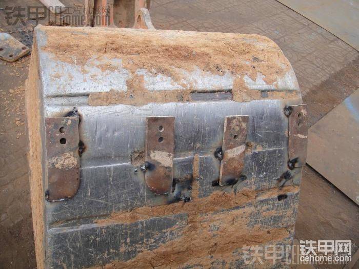

     今天还没什么事,就来唠唠我的日立70受的点伤。是在去宝马展之前发生的,那一段时间扒了一些房子,其中有一个厕所内外都贴有瓷砖非常结实,我说扒不动,工地的人说你再试试……再试试……,就这样硬着头皮把那个厕所扒了(这就是中国式施工呀,也许这就是为什么小日本的二手车车况那么好),当时也没发现什么,但是到了另外一个工地干活换斗齿时发现悲剧啦,铲斗右边边齿下面裂口了,看图吧
从里面看很明显,裂了有十几厘米长一道口子
外面由于边齿挡着只能看到一点
   唉!这就是“超载”的后果,把这点土方活干完赶快去修吧

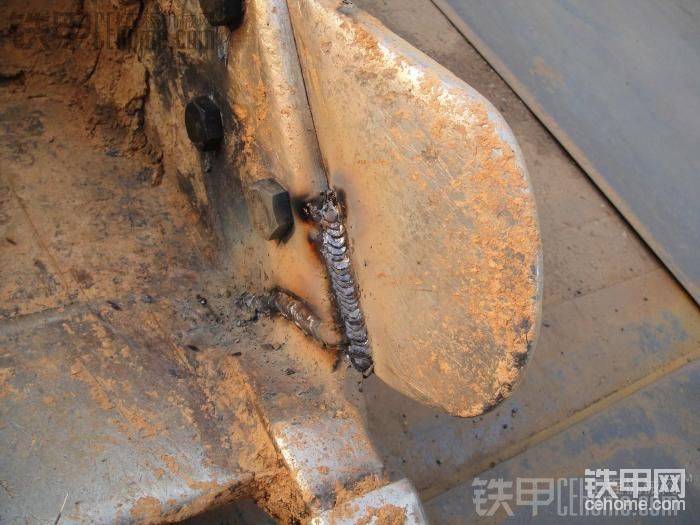

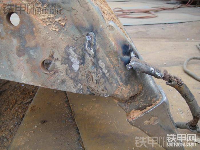

先把边齿拆掉,这种情况必须把裂口处稍微扩大(我们这儿叫“打破口”)再用506焊条从最里面焊出来才保险。
这个很快就焊好了,外面又用手砂轮打平以方便装边齿

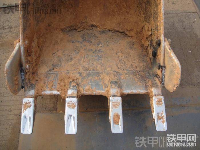

心里还有点不踏实,边齿装上后又沿着边齿和铲斗侧板从里到外焊了半圈,以后边齿磨短了也不打算换新的,就用钢板焊吧。
伤口处理好后发现铲斗外面磨得有点薄了,刚好拖板车上有几块钢板,焊在上面再多磨一段时间吧(位置摆好了,师傅慢慢焊吧)。

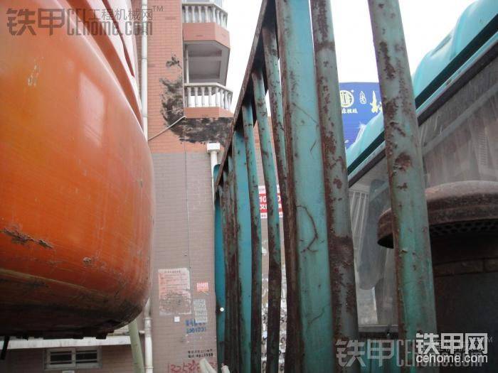

     这个事情就说到这,下面再说一下拖车和挖机紧密接触的事情吧。那天拉着挖机在路上走着遇到点紧急情况踩了一下急刹车听到后面有点不对,赶快靠边停车下来一看挖机往前滑了,
挖机屁屁顶住拖车把屁屁上顶了几个印
拖车的那两根钢管也被顶弯了,所幸没出大事,吓了一跳

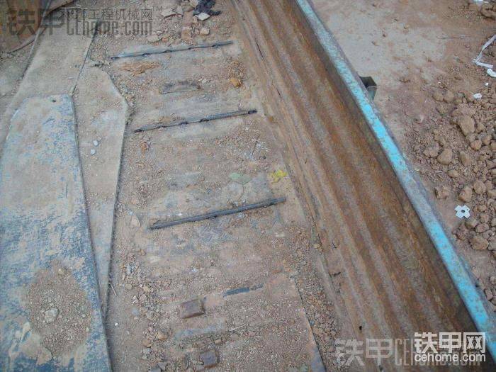

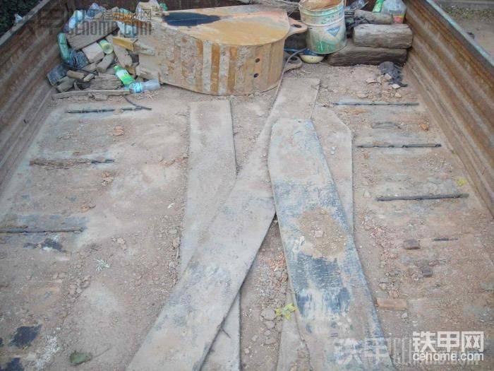

赶快把拖车地板上焊些钢筋增加摩擦力。
