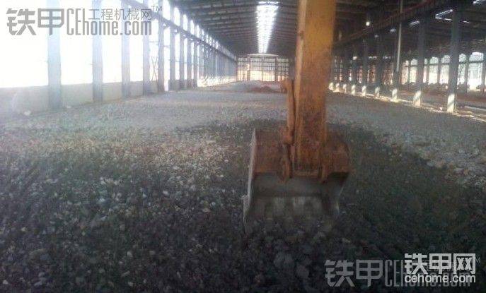

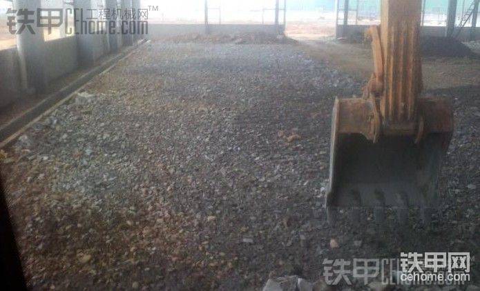

                                            以前发过的帖子很多人问我怎么整平,说点经验,今天刚好有时间,就来说说,纯属个人意见,不喜勿喷
第一,车要放平,挖机如果不能放平的话,整出来也就不平,(这是对新手说了),老师傅机子歪的是可以整平的
第二,眼睛不要盯着铲斗看,这样眼睛会疲劳,心烦,心烦就整不平了,没事望望前方
第三,在整好一段后,向后退几米,看看前方整的平不平,太近了看不出来(我是个人意见,但我从来不这么做)
第四如果机子是平的,可以把斗子平放,或斗齿平放在离整好地面上几公分(1——10cm都可以)旋转,剩下不说,只要机子是平的,旋转过后就可以看出高低
第五,在即将整平的地面上找好标高,高了就挖,低了就垫,土多就装走,多一点点就往后带,低洼的地方垫上。高的一样挖掉,以此类推
第六,挖掘起降大臂,打开二臂到与大臂大约90度左右,铲斗打开(也可以边动二臂边摊斗),使铲斗口与二臂臂杆基本成水平状态,铲斗落到地面收二臂,把土向后拉(90度基本不用抬大臂的,其实也是按自己的感觉抬大臂的),然后旋转往后带,以此类推,其实也还是有很多办法,我直说简单的,也可以把小臂伸到位,铲斗摊到位,然后收小臂抬大臂,稍微慢慢的带一点卷斗

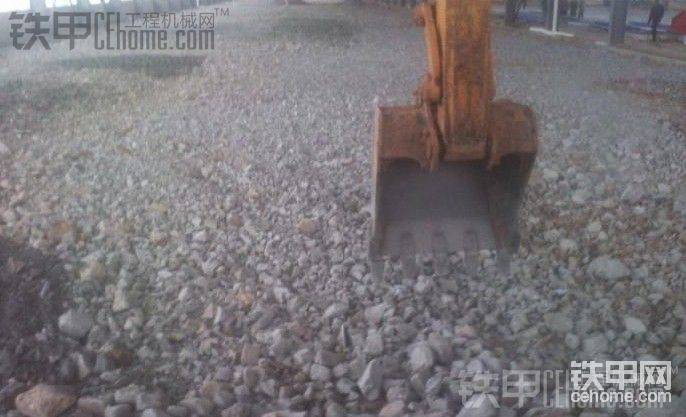

第七,比如说一些很细小的石粉不好整平,一带就从斗齿缝隙中漏了,可以随便带一下,然后斗子平方在将要整的地面上,旋转

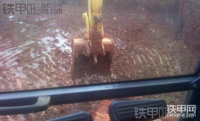

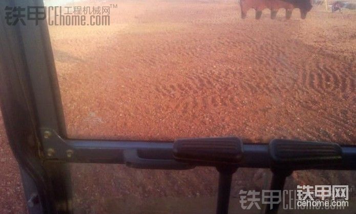

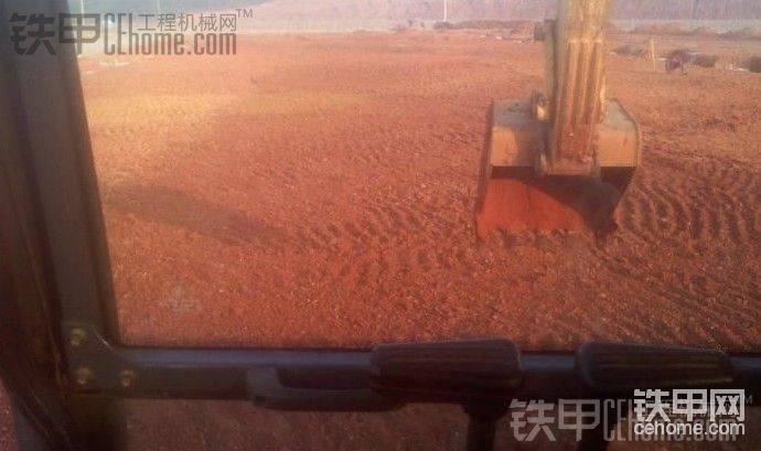

第八,在整平一些烂泥或者很硬的土的时候,按照上述方法整平,一斗子带过以后斗齿缝里是不是留了一条很长的土没挖掉(斗齿缝就是两个斗齿之间,特别是那种斗齿很长的),平到标准高度的时候,可以旋转带一下,就是望后带的时候稍微带一点旋转,详情见下图,看图上的斗齿印子应该能看懂吧,带的好整出来看不出一点斗齿印子,就想是扫把扫出来的一样
好了,就说到这,不管用什么办法,能整平就好了,不懂的可以看看,大师级别的就别噴我了,我只是应甲友的要求来说说自己整平心得,大家互相学习
