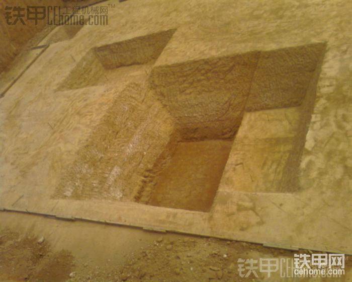

       先来两个挖好的效果图
这些基坑中有电梯井、消防电梯井、集水井,还有一个我也不知道是什么

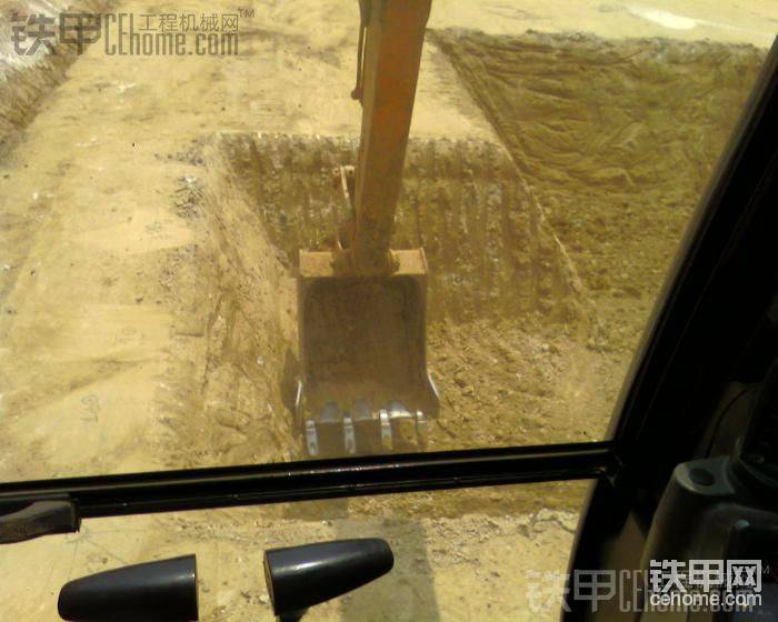

干活中,站在侧面挖边,挖的差不多的时候用铲斗的边上下蹭蹭

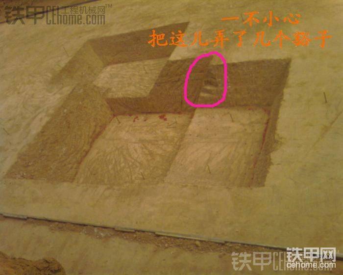

这里不小心掉了几块

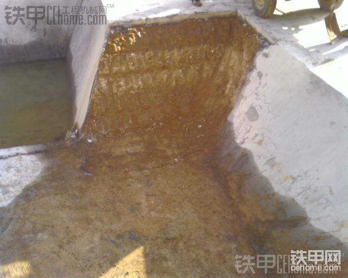

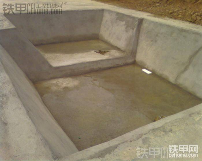

做好水泥垫层的效果图
这个基坑把技术员都搞晕了,水泥垫层都做好了发现不对,又用切割机把水泥切开修了一次
隔了一天他又打电话说还不对,又修了一次。刚好那几天下雨车没开走,否则还要麻烦我再拖次车。
