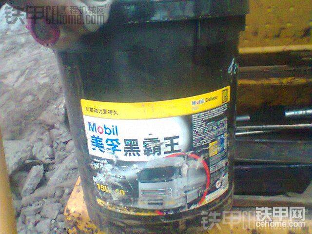

首先说说机油
这就是我现在使用的美孚黑霸王
关于机油具体还是要看什么在地方,比如我们这里地处西南冬天很少下过零下。所以一般用15W-40的,15W-40的的最底温度是零下20度,40的粘度是大众化的。15W40是夏季机油,要是在北方一些地方的冬天,用15W—40的机油累死也启动不着。如果冬天那种很冷的地方的话,就要用10W—30的机油,就是一般的冬季用油防冻系数比较高!还有其实柳工机油、玉柴机油。这所谓的原厂机油其实都是一般的合格机油而巳没有太多的神秘感。一般都是国内的大厂家给它们灌装而已,其实机油都是通用的,只不过较好的车就买贵点的机油,比如我的225C要换机油的话就找一种w15-40国产或者进口的哪个牌子的机油都可以但千万不能买到假的。我现在都没用柳工所谓的原装机油而是美孚黑霸王

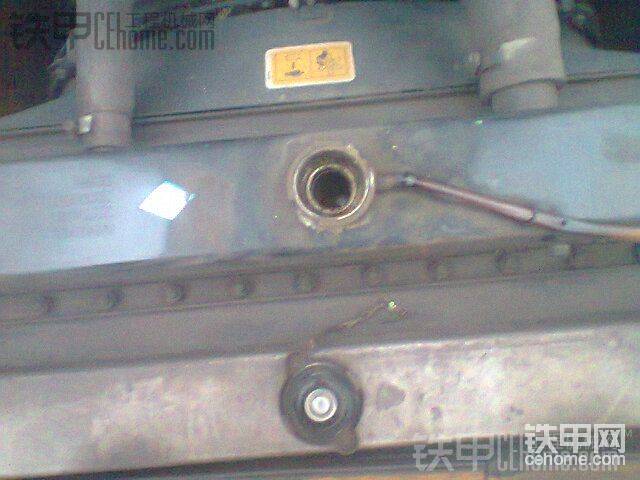

再来说说水箱
水箱最好加防冻液要图便宜就加几瓶酒精,如果只加清水气温又低于4度的话只有把水放掉,因为4度时水的体积变化比较大,水从液体转换为固体时体积增大就会损坏水箱,另外,放水前最好等水不烫手再放水。过早放水机体在温度较高时突然受冷空气侵袭会产生骤缩,出现裂纹,还有使用防冻液时要看看购买的防冻液冰点,比如在我们这里用-20度的就行,如果是特别冷的地方最好选用冰点低的如-45度、-50度的。还有如果防冻液不够了又买不到相同牌子的防冻液,那么可以买相同颜色相同冰点的补充没什么问题,加入后观察下水循环要没有产生大量泡沫就没有关系,但还是建议用同一牌子的,因为不同的防冻液成分都不一样。

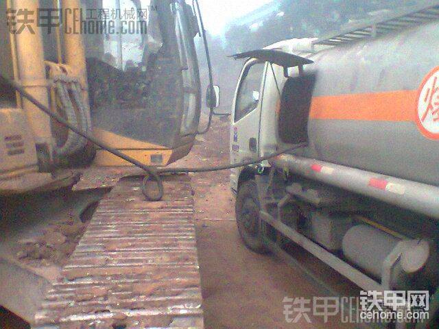

还有柴油
每天放油箱水是肯定的,我现在是加油车加油还好些要是油桶加油更得注意放水放杂质,我当年在矿山上就吃过亏。当时开的是柳工922那时侯的柳工没有放水开关,当地加的油水分又多当时气温很低,搞的油箱里的水结成一块块的冰,早上冷车时老是熄火。要是气温低早上启动困难就别用0号了选用-10号或-20号和-35号;我个人觉得浇开水烫油管帮助启动有点扯淡,试问要烧多少开水才能把发动机管路烫热啊??现在的斗山-9貌似有预热油箱的功能

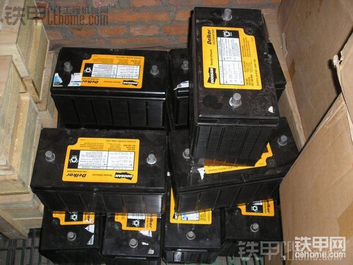

关于电瓶
天冷时,电瓶功率容易下降,因此,如果用的还是要加电解液类的电瓶,那么就要经常检查电瓶液够不够。当然现在的挖掘机一般都用的干电瓶免维护那种,可是来去满满家的那台新源55就很难说咯。另外,检查正极和负极的电瓶桩是否生锈,如果有,用开水烫掉,然后可以涂一层黄油,防止铜绿产生,以保持柴油车在冬季的顺畅发动。

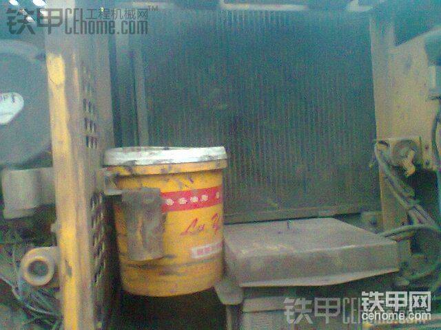

还有冬天打黄油比较困难,可以把黄油放这里加热一些选在中午打黄油就能轻松不少
