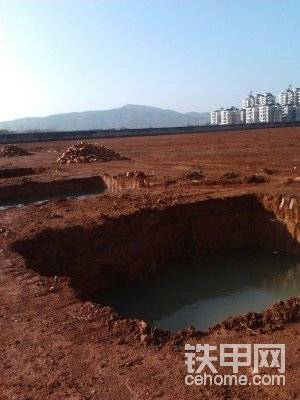

上个月给这工地挖了 28个坑 但工地老板挖这基础搞死他了 上个月给他挖好坑后 那老板叫施工员验收基底的线。。。但发现不够宽 每边还要在削30公分 如果叫人工的话 估计没一个礼拜搞不完。。。老板就发火了 说我没挖到位。。。我自己学工程的 我就说你拿图纸来我瞧瞧。。。
我一看图纸 基础标注是3米X4米宽  然后我找到他的原始白线 是3米X4米的 我就说了 你自己施工员的问题。。挖深了3米样子不要放坡吗? 你不放坡神也给你挖不到位。。。你每边必须放25-30公分 然后基底的尺寸才能挖的出来。。。。我这一说那老板就转脸去训施工员了。。。

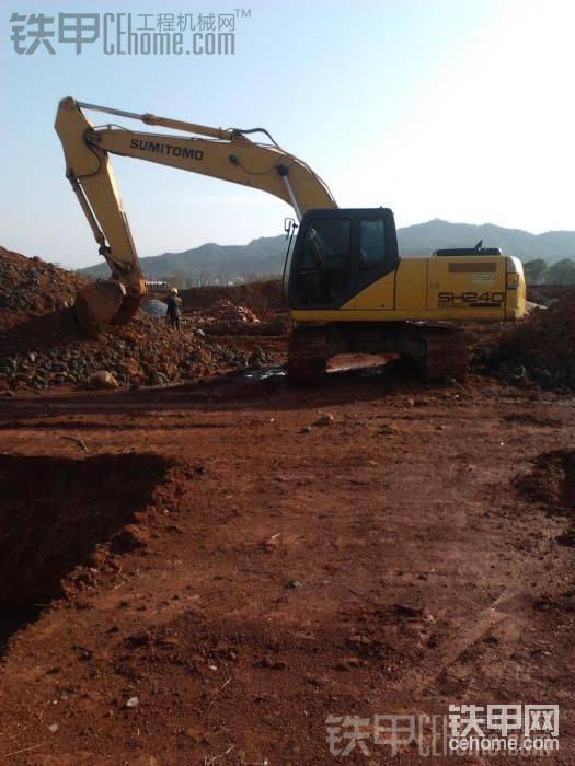

(我车5000多小时保养还不错吧)其实那些施工员都很年轻没经验 我进厂开挖的时候我就先问了你们按图纸放线有没有算到放坡的尺寸  那些施工员还说放了 其实他们计算时候没算到。。。。。然后反工一天 全部修好了  。。。修好后
又整整下了15天的雨
又是抽水 又是清塌方 。。。最主要的是 这个工地的包工头 没什么经验。。。开挖前就要知道后三天什么样的天气 才能大面积开挖 。。按他这样的话台班费也多出好了 。。。
所以各位驾驶员 如果碰到挖基础劝你们 开挖第一铲的时候 牙齿离白线多个 5-10公分出来 不能对着白线挖
 因为有些施工员他们放线时候 想跟老板省点土方 所以都没按规范的坡度去放线。。挖的时候尽最大可能挖直 而且基底要捡的很平 其实挖基坑的话 不求你快 只求你四边挖直 基底修平 保证管工会说你技术好。。。

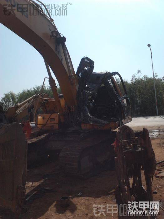

我 朋友 的 挖机在矿山被砸了  比我车前2个月买得 现在居然要报废了  听说修一下得10万多。。。保险也只能赔50-60%
而且现在放了
1个多月了  还没弄好。。。损失大了  所以在矿山上工作的朋友千万要注意安全  有时候崩塌是没征兆的,我就亲眼看过 一次挖机被砸  原来是石壁 没一点裂缝 我站对面山坡上
 先前是只冒一点点白烟   。。10秒后 整体垮塌 最少有20米宽的塌方。。。然后下面有台挖机 命大 刚好屁股转过去塌方的边刚好压到屁股上  驾驶室一点点变型 最开始我以为那挖机师傅 去见毛泽东了~~·想跑下山叫人  因为山上没信号
后来等我上来的时候 驾驶室里的人居然爬出来了。。。命大啊~~  各位甲友在矿山上干活的 得多观察地形 当你最麻痹的时候可能就是最危险的时候~
