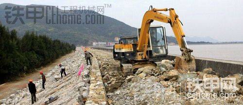

    概括:温岭市东浦新塘加固工程位于温岭市南面,隘顽湾北侧。东起松门镇木耳山闸,西至石桥头镇前伍礁闸,横跨松门、箬横、石桥头三个乡镇。本次加固塘线全长8.5km,其中松门段长1350m,起至桩号为0+000~1+350;箬横段长5150米,起至桩号为1+350~6+500;石桥头段长2000m,起至桩号为6+500~8+500。本工程属于老塘加固工程,工程主要内容有塘顶路面加高、防浪墙加高、内坡修整、内镇压层加高以及启闭设备更换等。
上图说事,才是王道。大家还认识他吗?我参加国家电网海岛输送工地时的帖子介绍过他,想起没?就是被偷电瓶的:“现代”。图中他在对防浪墙和堤顶路面破碎。图中堤外现在是退潮,看不到海水的。都是滩涂。图中工人对上世纪的“六棱水泥砖”进行拆除,图中也可看出堤顶路面已经出现下沉现象。
这个小松是几代机?他在休整堤顶的石块。进行简单镇压,夯实。很暴力。对机子也是“无情考验”.

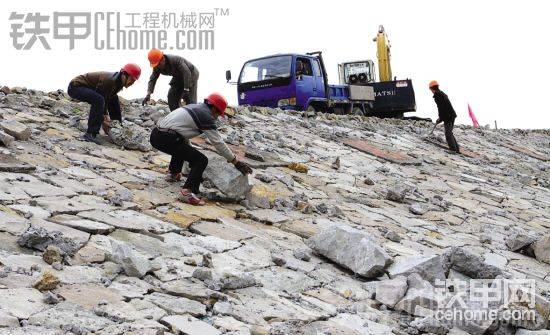

拉石头的货车送来石块,小松简单挑选,平整的大块检出供给石匠彻成海堤内坡。部分大块和无平面的需要石匠修整的。碎石进行就地堤顶整平镇压处理。
这个小松60的任务是大石块破碎并移送给石匠利用填平內坡。

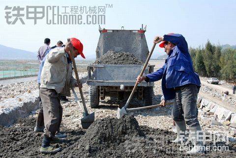

垫层处理。也就是我们造路的说的AB料,或浙江这边说的混合料处理。我们是按照一包水泥100:石子380:沙260的比例配比做的。水用的很少,打的料也很干。高度20的,水泥是32.5早强型。这些数据做路的兄弟都懂,我就不多描述了。。
经过压路机压实处理后,一般过10多天左右,和公路差不多。垫层保养完毕后就可以做面层,也就是顶层路面了。这个比例是上面的比例的基础上那个水泥增加到两包,水增加到一定比例。水的要求很高,有专门大货车,绿化用的那种,从10里外的地方抽取在送到这里的,由于此处和海水是相连的,盐碱度是合格的。图中做的还算平整吧,呵呵、我们是全程上料的。大家看的多了,今天就不上图了。
防浪墙加高,有拖拉机把搅拌好的料,《和堤顶路面比例相当,水略有减少》送到如图位置,有小铲铲起送到指定位置,一般其他机机不好做吧,除了上料,送料到指定位置,也充分发挥了小铲的作用。每次都动用3部小铲“参战”。。
