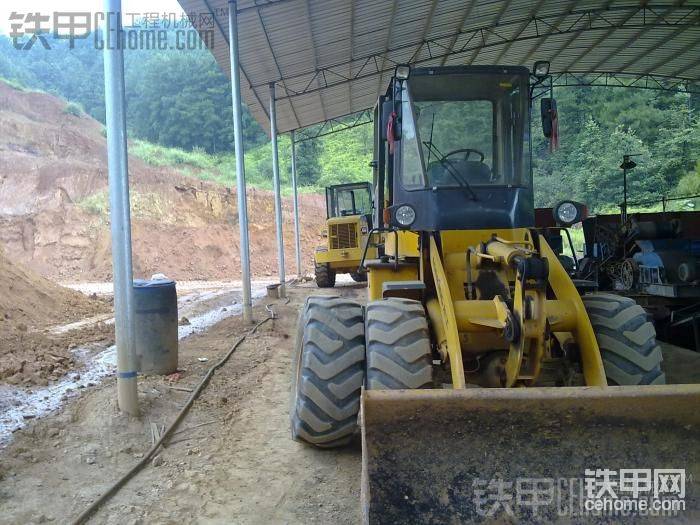

甲友们大家好,我是开装载机的“阿光”以前都是在论坛里面发一些国外的工程机械图片,很久没有发自己拍摄创作的帖子了。今天就把龙工816维修刹车的过程跟甲友们分享一下吧;

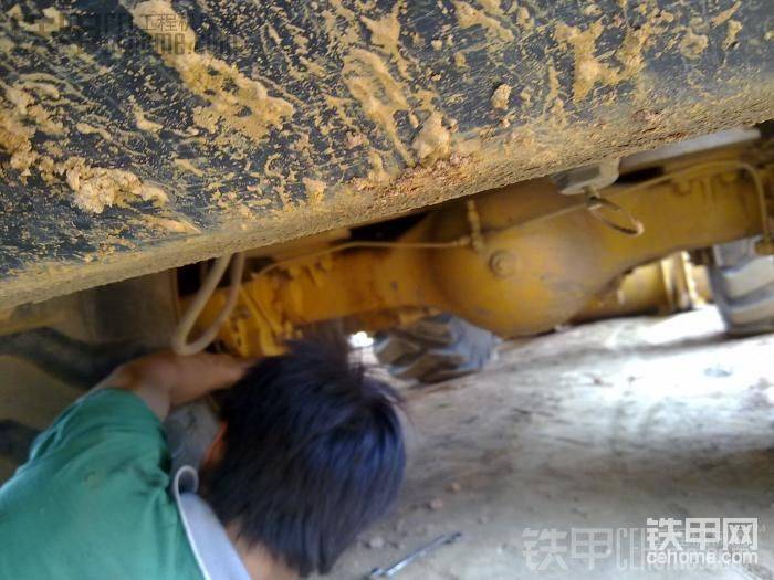

我的龙工816在10多天前的时候就发现后面两个轮胎的刹车有报刹的现象。(因为抱刹不是很严重,对正常工作影响不大,修车师傅又是在县城离我这有40多公里。经常有很多客户来找,所以一拖再拖。)

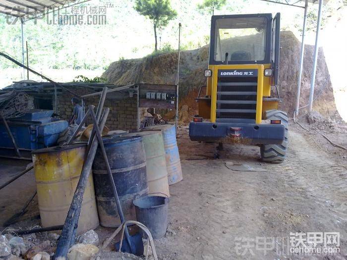

前天刚好砖厂的晒场做满,不用干活;所以一大早就打电话给修车师傅“小刘”催他一定要来帮忙修一下刹车。上午10;30左右“小刘”座县城班车来到砖厂,“小刘”是我以前就熟悉的修车师傅,专业修理装载机,挖掘机。小伙子为人勤快,谦虚;修车技术也不错。所以生意一直很好,前不久还花了7万多买了部“长城C30”轿车。看来修车还是比开车吃香啊!
废话了这么多下面进入主题,龙工816两个后轮抱刹。

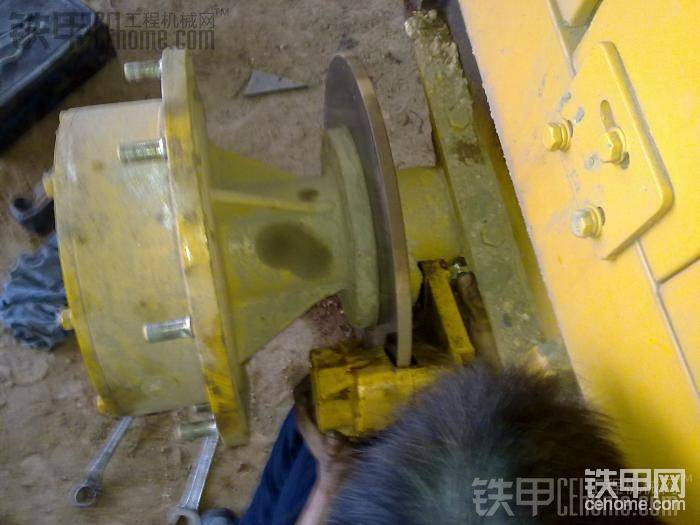

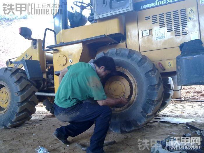

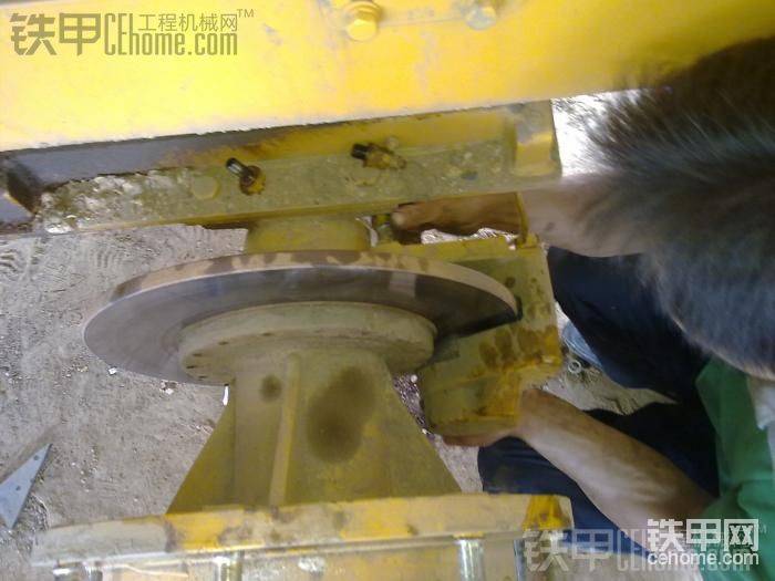

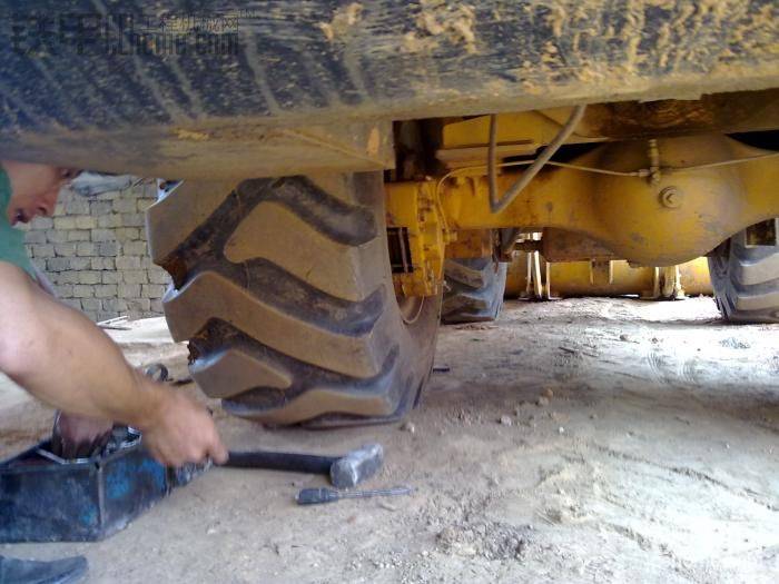

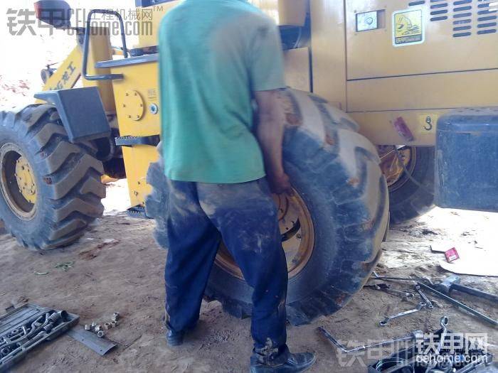

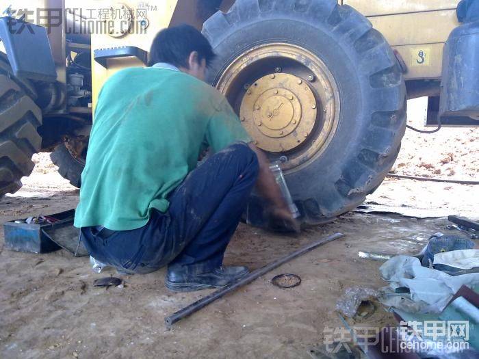

经过“小刘”初步检查必须先拆下轮胎,和制动器才能确定导致抱刹的准确原因。说拆就拆,把装载机停放在比较平的场地。

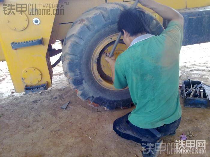

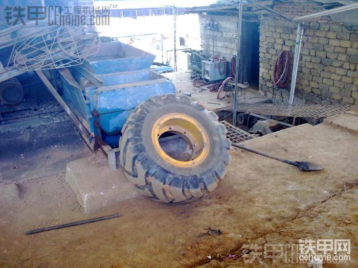

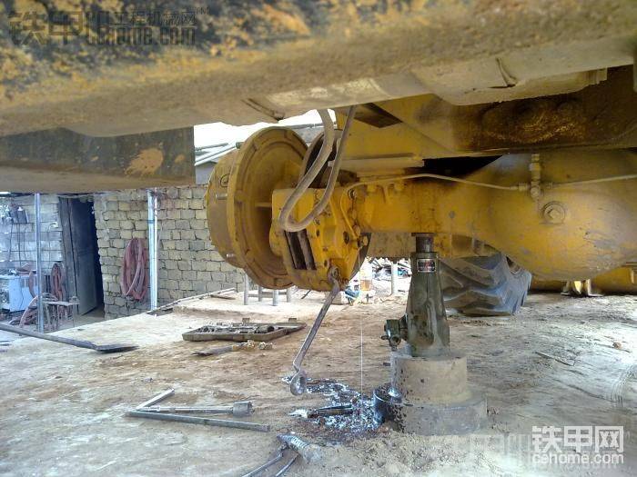

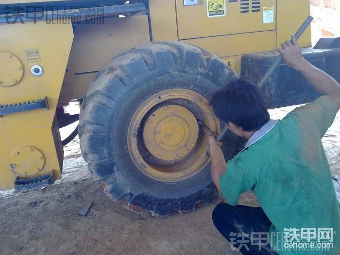

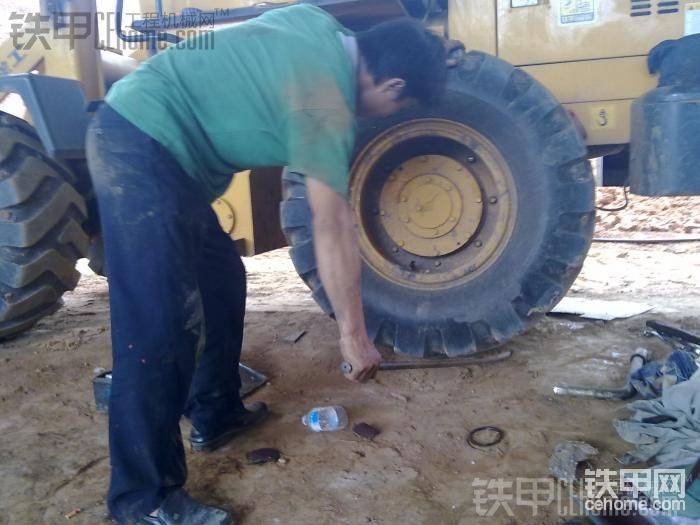

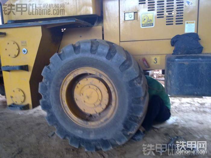

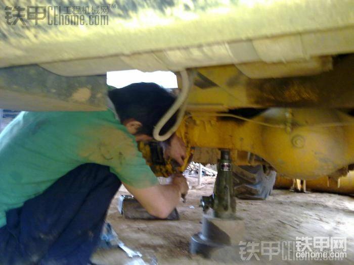

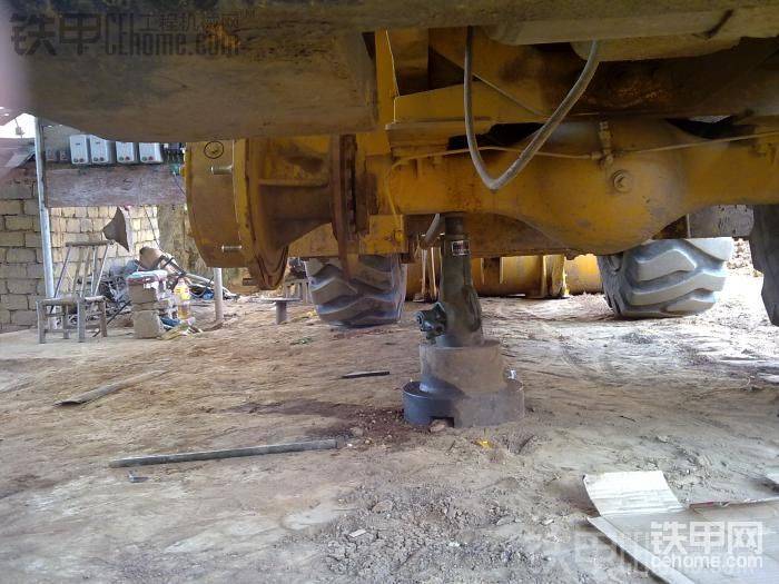

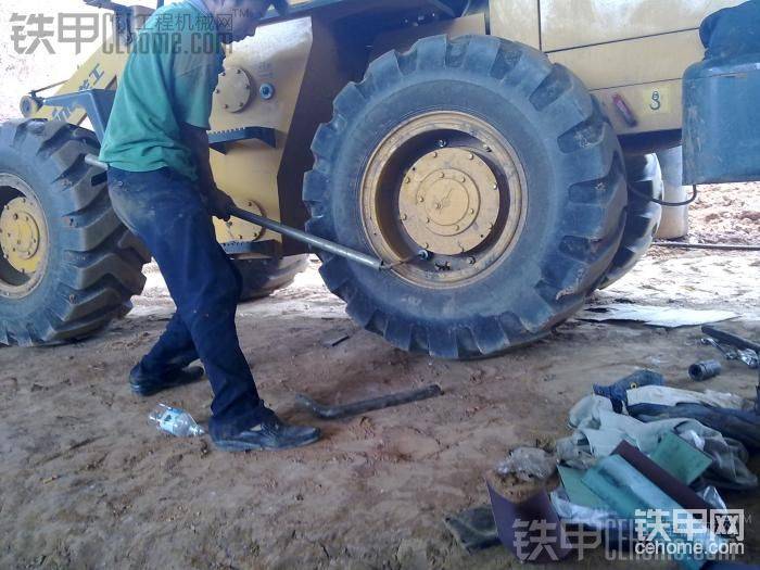

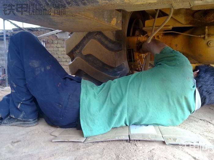

找来千斤顶,(千斤顶是螺旋式的横放竖放都可以顶,一般红颜色的油压千斤顶只可以竖放着顶)先把左后轮顶离地面。接下来是拧下轮胎的固定螺丝。(开始“小刘”以为轮胎的螺丝一定很紧;我帮他找来根加力铁管,他还嫌太短,我说没有找到更合适的了,先试一试看看能不能拧下螺丝。没想到根本没用什么力就把螺丝拧松了。可见龙工原厂出来的轮胎固定螺丝都没有紧固。拆这个轮胎的速度也非常快,不到10分钟的时间就把轮胎给拆下来了。

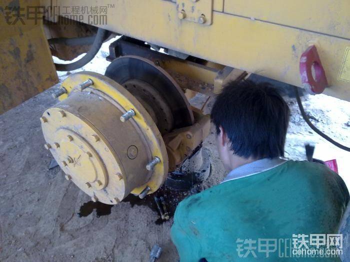

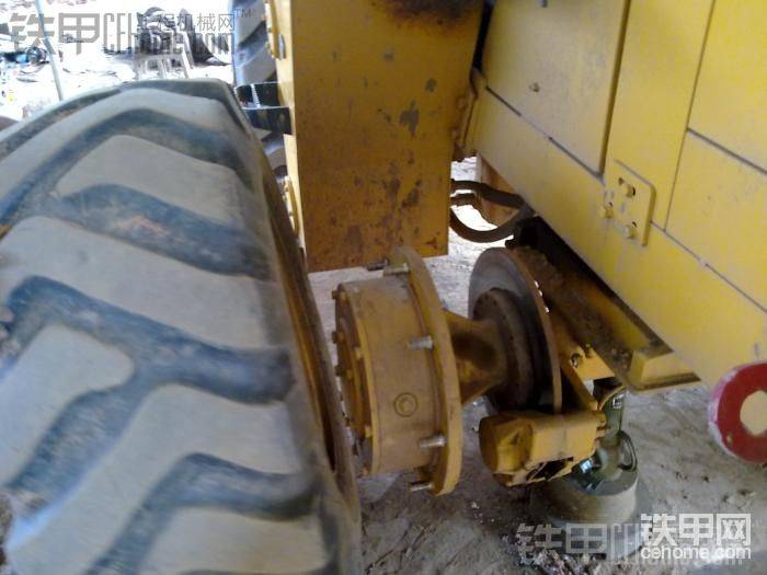

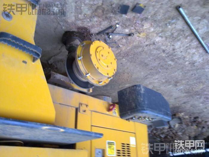

轮胎拆下来了之后,接下来就把刹车油放掉,拆下制动器总成螺丝。

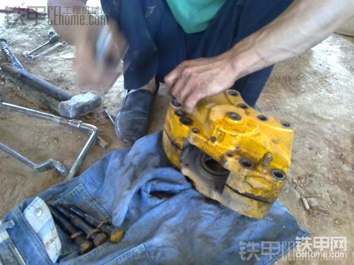

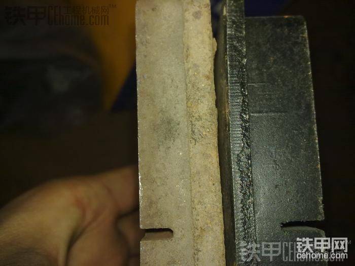

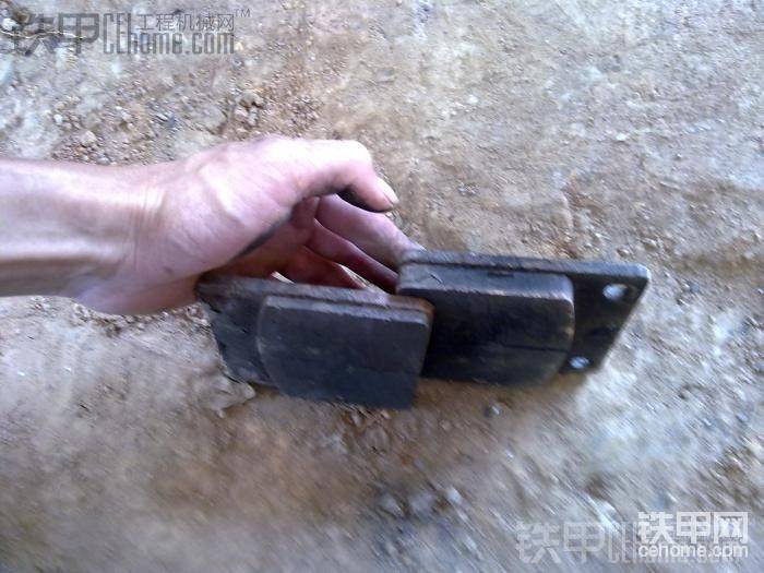

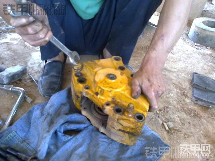

这是刚刚取下来的2块刹车片,左边那片已经磨损严重。导致磨损的原因就是制动器里面的活塞锈死,所以必须把制动器拆开取出里面锈死的活塞。

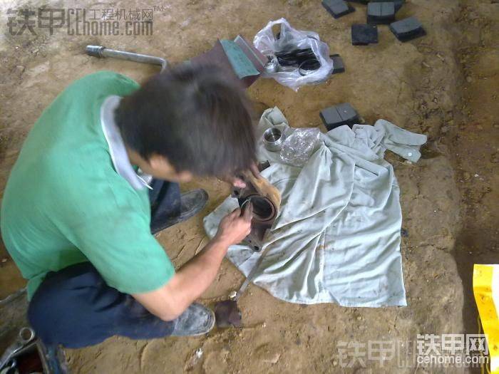

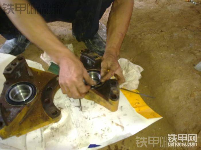

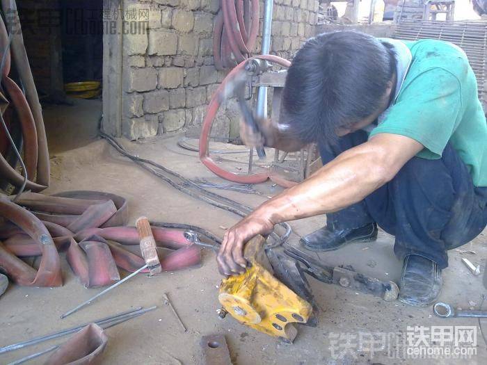

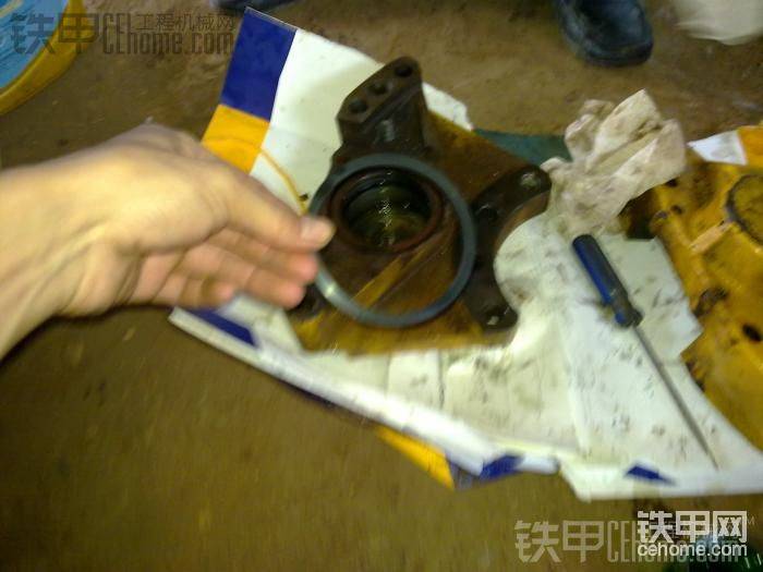

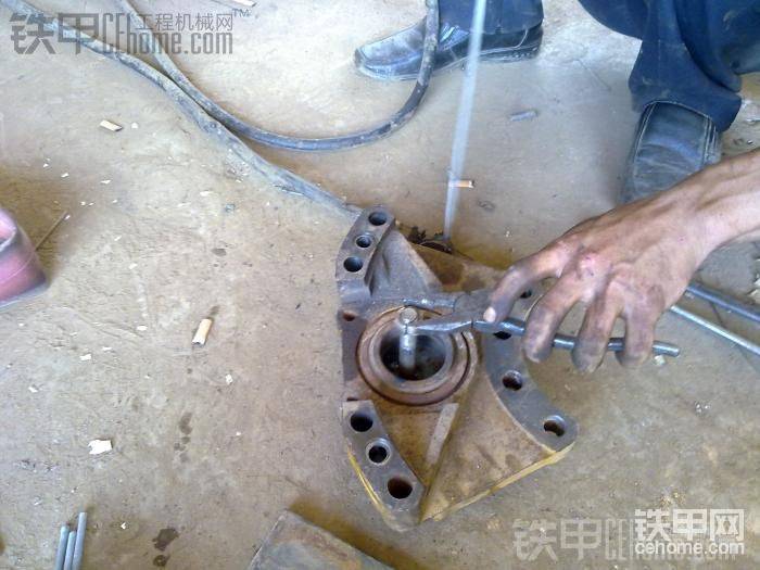

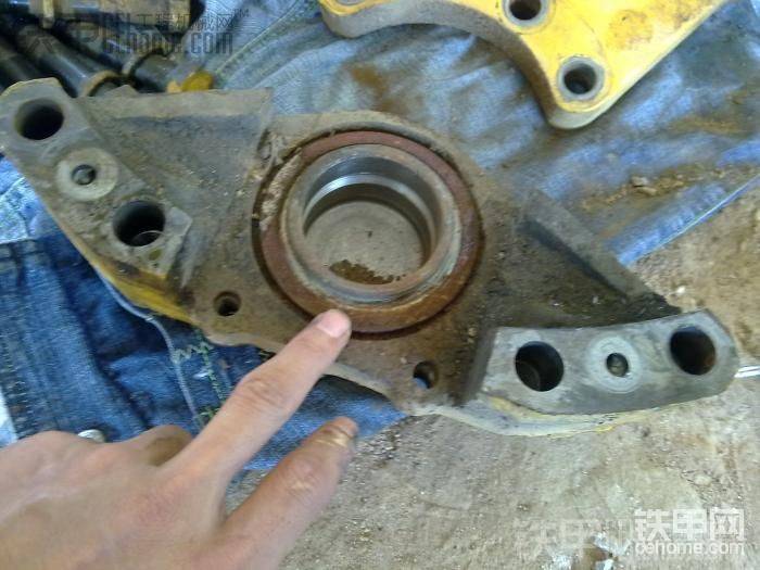

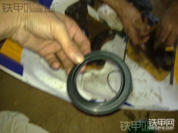

刚刚拆开的制动器“小刘”正在用螺丝刀撬下制动活塞的密封圈。
撬下密封圈后就能看见活塞正个外围都已经生锈了。
这两个制动器活塞都应该取出,更换新的活塞。

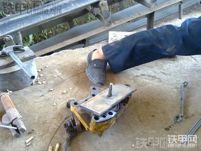

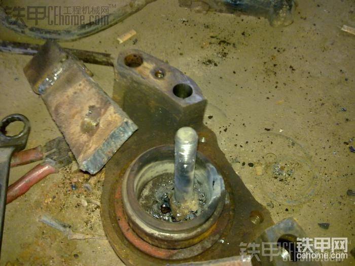

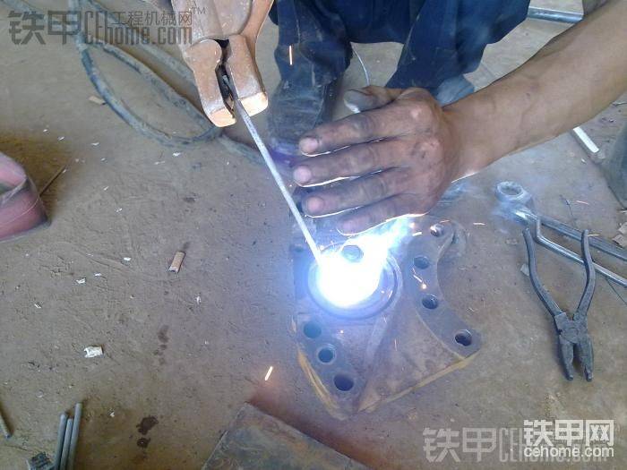

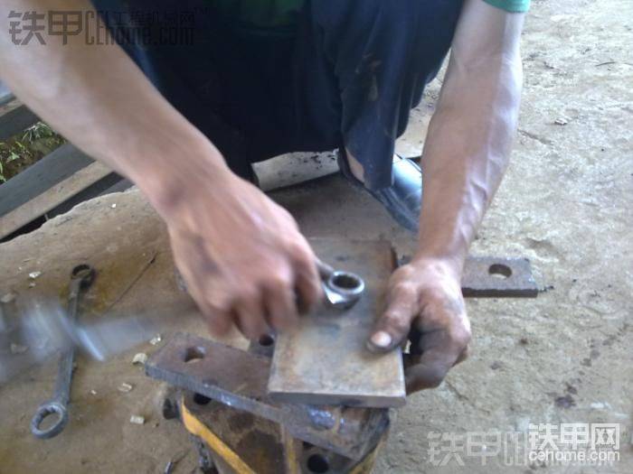

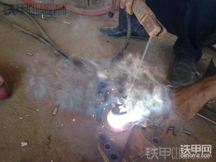

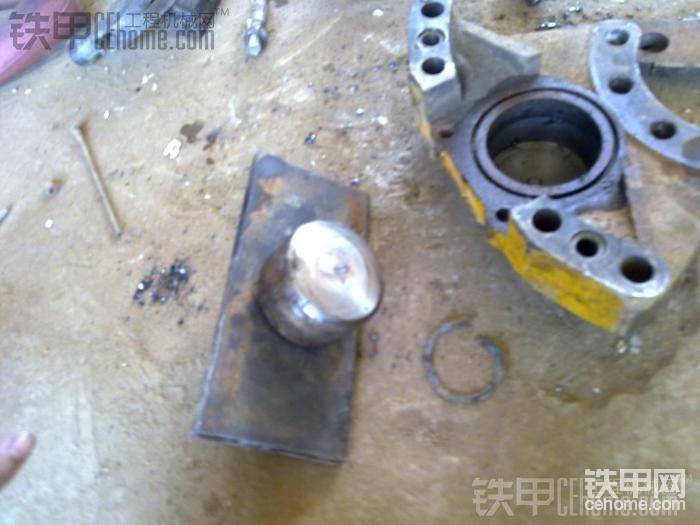

要想取出这两个生锈的制动器活塞,没有专业工具可不是件易事。不过这难不到修车师傅“小刘”。叫我帮忙找来一根长螺丝用电焊,焊牢固定在活塞里面,再就地取材取来块中间带孔的钢板。用“土办法”做了个简单的“拉玛”一切准备就蓄,

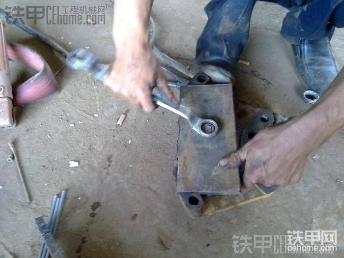

开始拉活塞咯;把制动器放在平地上。放上钢板两边用铁锤垫平做支承。用扳手把螺丝帽一点一点的拧紧。拧到有一点吃力的时候,再用铁锤敲到有一点松在继续拧。
费了1个多小时才终于把生锈的制动器活塞给拉出来。活塞拉出了之后

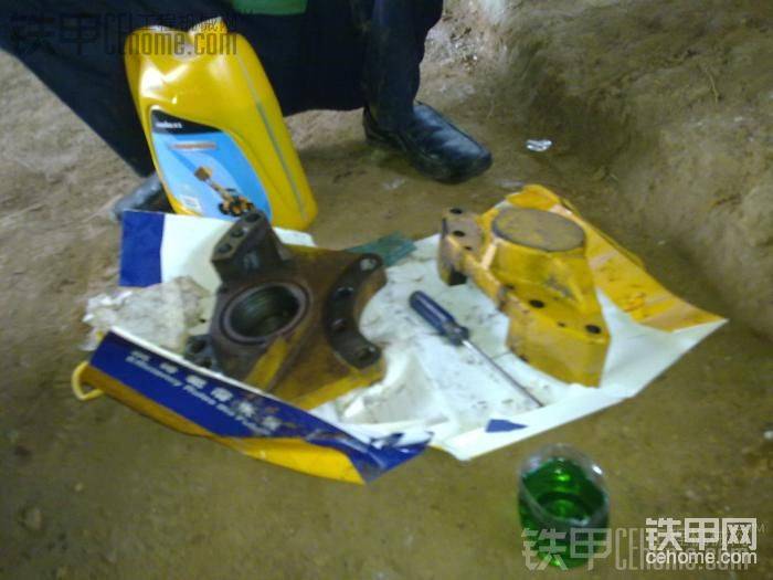

第2天一大早就出发,把配件买好;连同“小刘”一同回到砖厂准备更换活塞和刹车片了。买了1塑料桶刹车油,6个制动器活塞;8块刹车片;4个O型圈;8个密封圈。(多预备一点配件以后还用得着。)一共花了450块钱。下面是安装新制动器活塞过程。

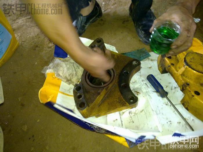

先清理干净制动器残留的铁锈。
清理干净后;把刹车油倒一点清洗制动器活塞室里面。(龙工专用的刹车油是绿色的,第一次看见这种颜色的刹车油。)

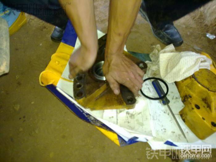

再就是把O型圈装上,
还有新制动器活塞按装上,
接下来就是把密封圈安装上。

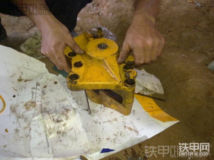

两块制动器合二为一。
制动器总成紧固。制动器总成安装,
